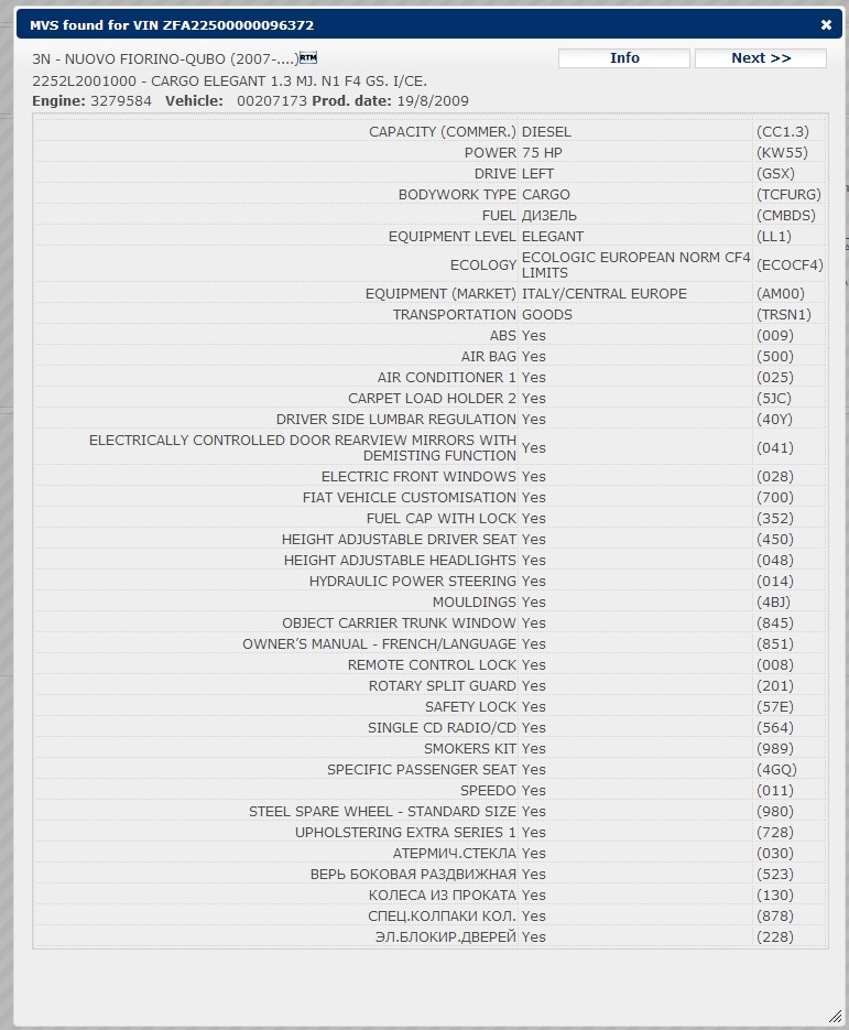

knocking писал(а): | не понял что куда
вот мой вин ZFA22500000096372 |
Вот инфа из ePer по указанному Вину:

А есть ли на Вашей машине сажевый фильтр я не знаю. На моей точно нет (дата выпуска 25.11.2008), сам смотрел на яме. Я вообще не понимаю, зачем их начали ставить, если и без фильтра Фиорино соответствовал нормам Евро4. И вообще, ставят ли их на двигатели 55kWt?

есть или нет!!!!!!!!!!!!!!!!! скажите кто то .... масло не могу выбрать изза этого!!!!!!!!!!!!!! фильтр сажевый есть или нет !!! помогите!!!!
ZFA22500000096372

Самый верный способ залезть под машину и посмотреть. Если между катализатором и резонатором глушителя, в районе водительского сиденья, установлена треугольная баночка - значит фильтр есть. А вообще заливайте, что рекомендовано производителем в книжке к машине!!! У меня фильтр хоть и не стоит, но производителем рекомендовано Selenia 5w30 WR pur energy, которое предназначено для авто с сажевыми фильмами.

Здесь кто-то писал, если евро4 значит нет сажевого....
