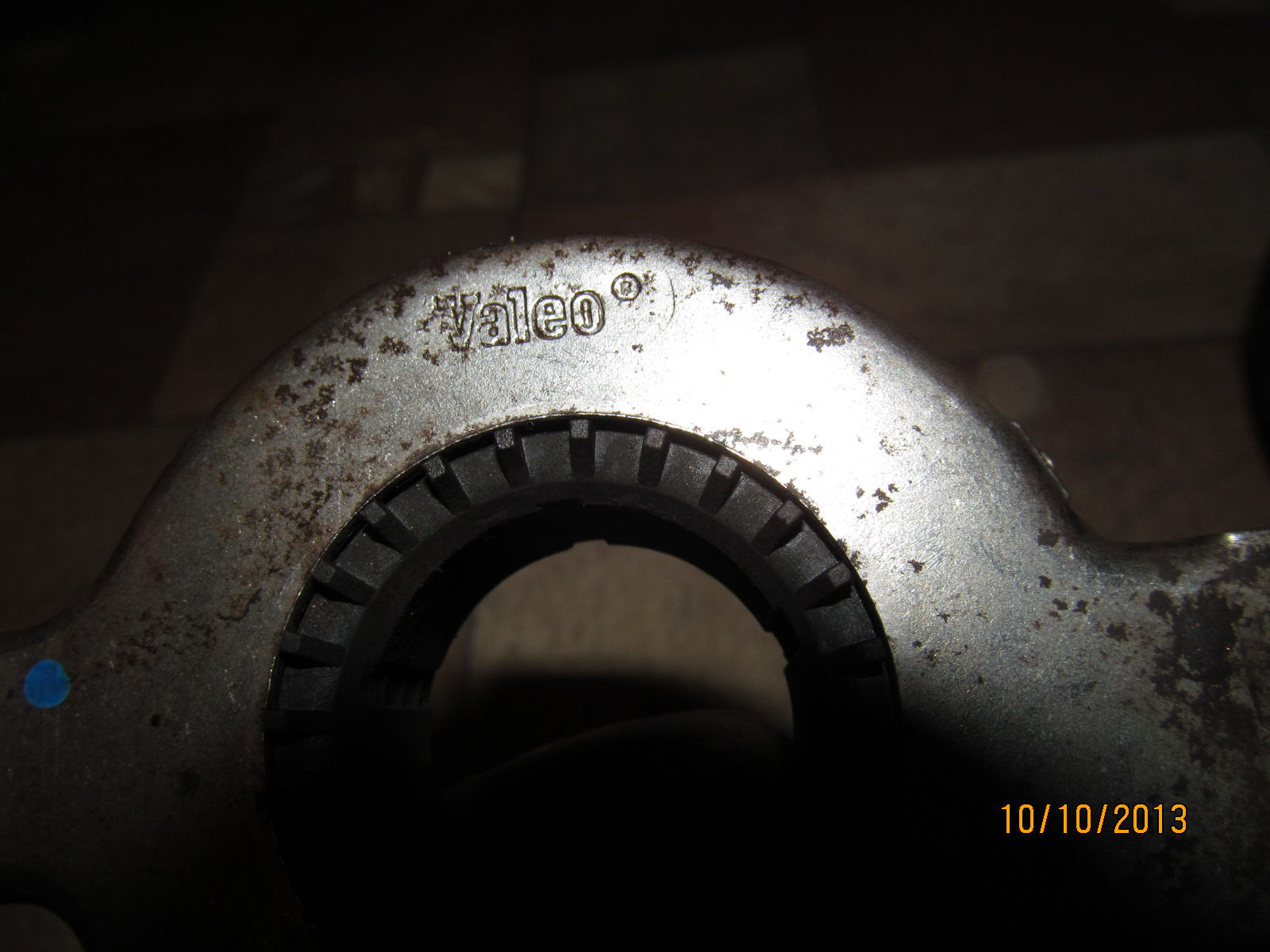

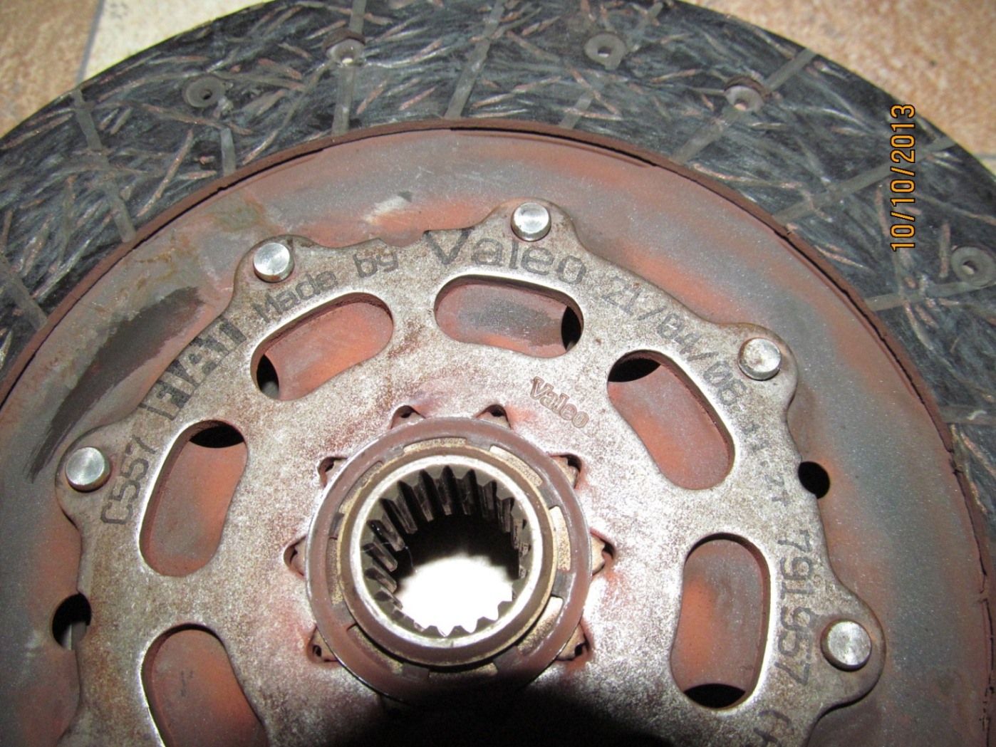

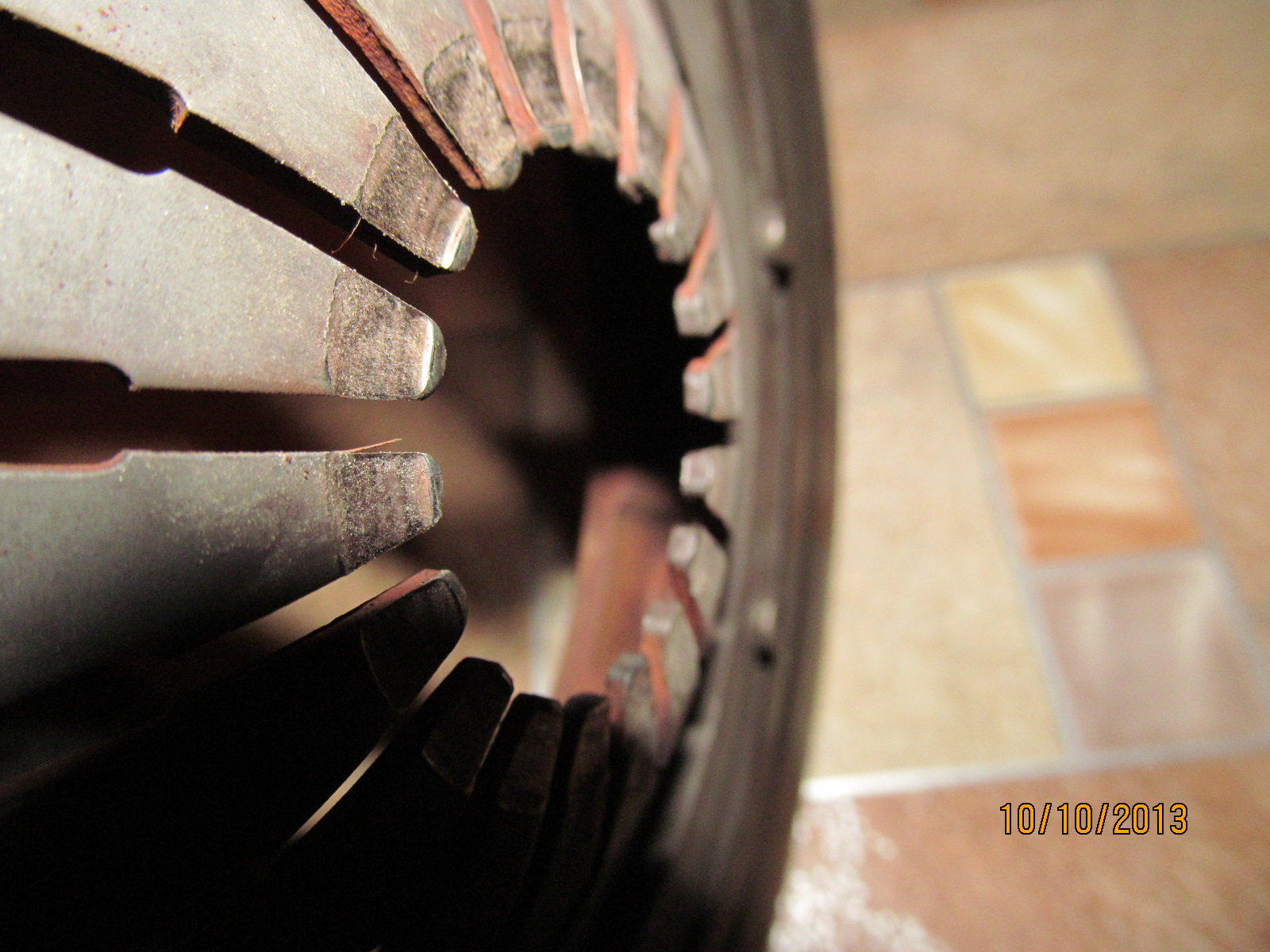

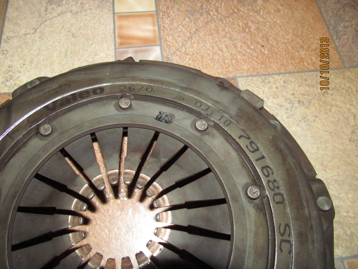

| bogdan68 писал(а): | | Конечно нужно стартер снимать.Нужно учесть что один болт стартера находится между стартером и блоком двигателя.Откручивается практически на ощуп. | наконец-то разобрал сцепу,результат таков
369.38 KB |
595 раз(а) |
| диск сцепления -незнаю минимальную и максимальную толщину,утверждать небуда |
414.57 KB |
746 раз(а) |
470.18 KB |
657 раз(а) |
корзина сцепления выработка присутствует
примерно 10%,лепестки стоят идеально не просевшие,выжимной наверное умер |

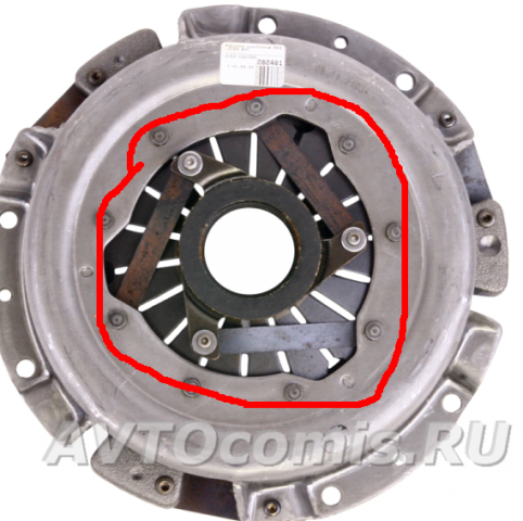

Возможно "ВЕЛО", по причине перепуска жидкости одного из цилиндров сцепления. Но если уж разобрали и есть возможность поставить новое, то только ЗА.
У себя менял сцепление в зборе, выглядело как Ваше на фото. Также поменял цилиндры.Результат, пол года даже задняя не рычит.
Кстати когда ставили новую корзину закралась идея от инженеров 70-х годов на фото. Почему так не делают сейчас в принципе понятно. Но из-за нехватки времени небыло возможности заморачиватся.
423.09 KB |
461 раз(а) |
phosaly Италоманьячище
Возраст: 54 Знак зодиака:  Зарегистрирован: 27.05.2013 Сообщения: 1673 Откуда: Ровно
Добавлено: Пт Окт 11, 2013 10:56 Заголовок сообщения: |
я купил такие за 1250грн
