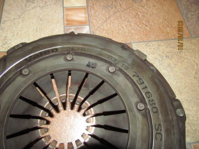

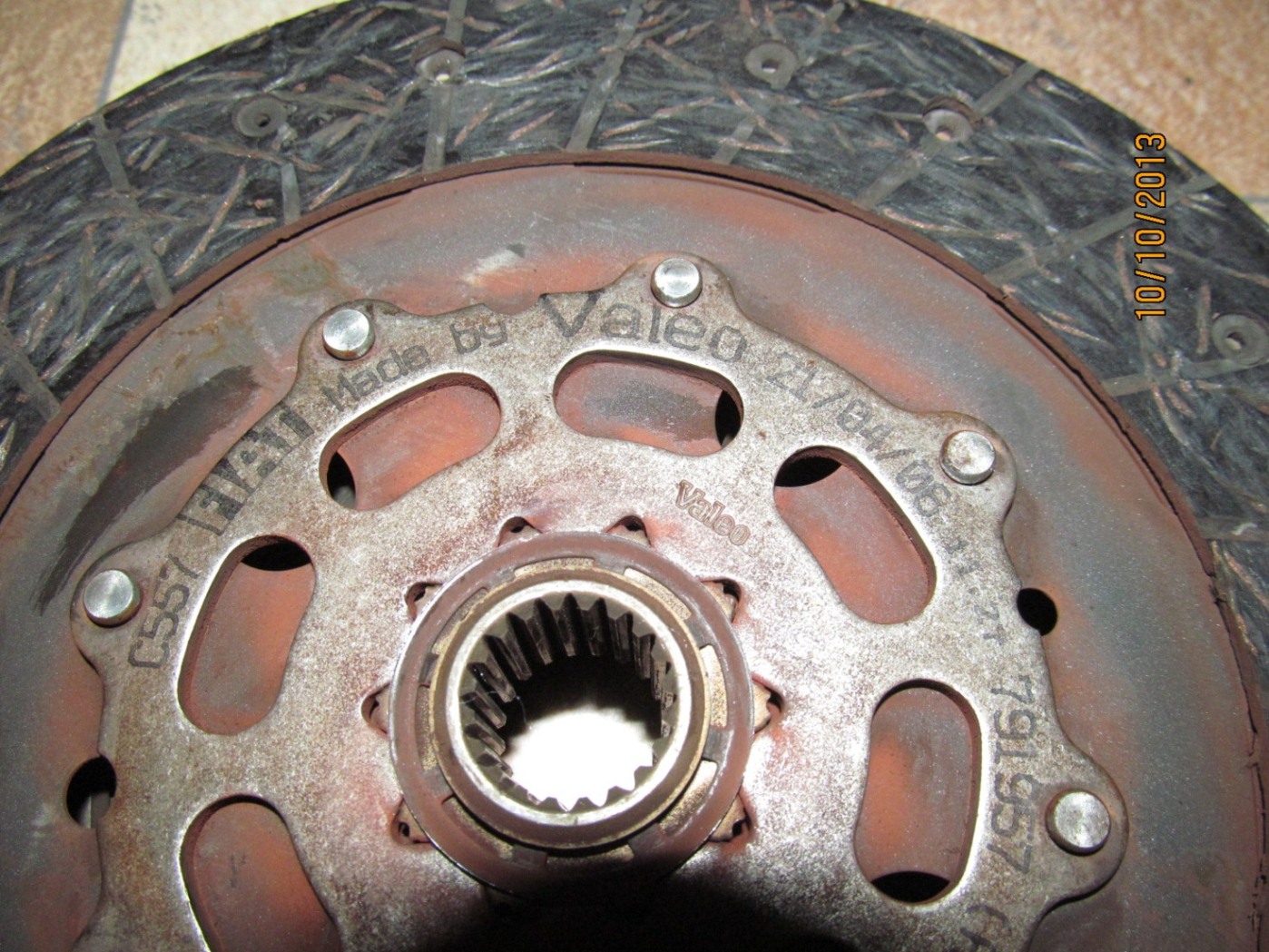

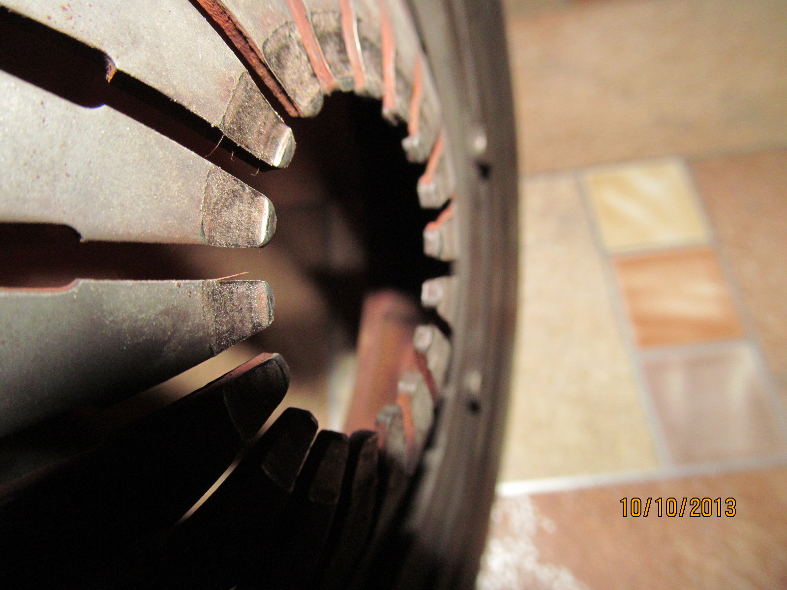

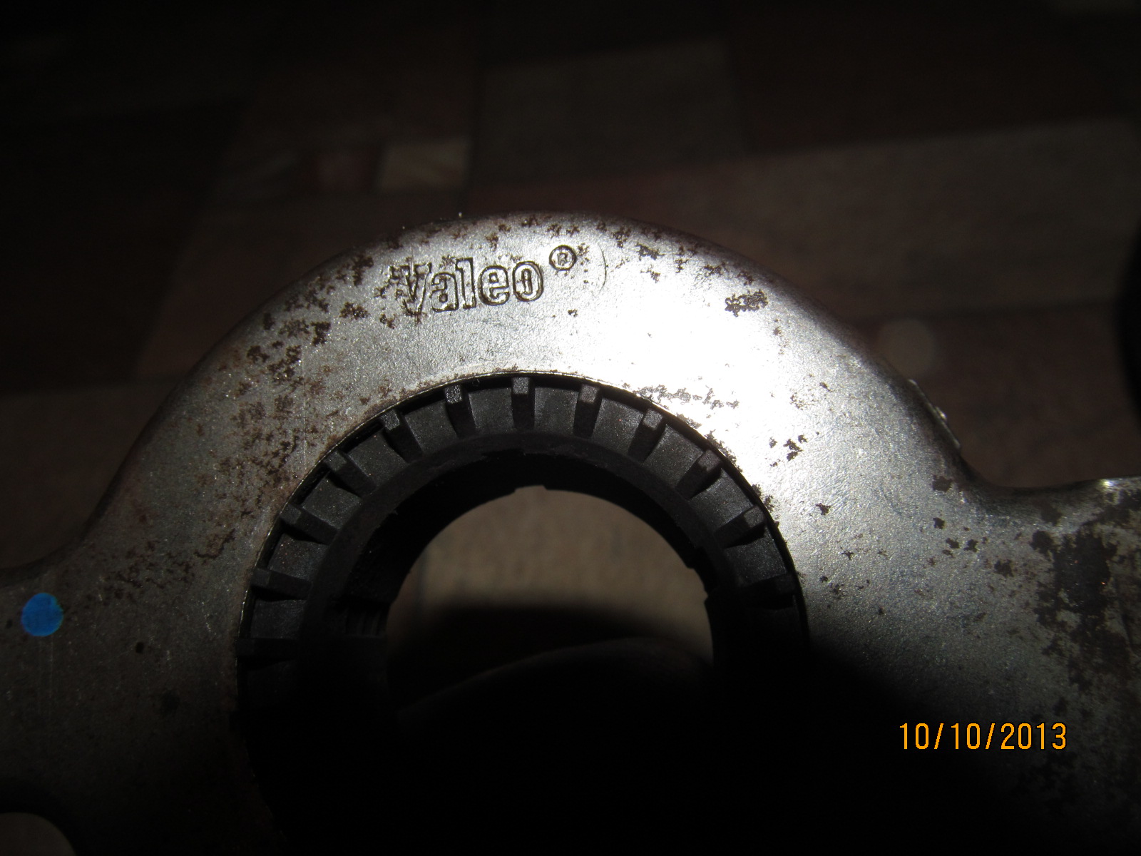

наконец-то разобрал сцепу,результат таков
 Просмотрено:  588 раз(а)
диск сцепления -незнаю минимальную и максимальную толщину,утверждать небуда
 Просмотрено:  741 раз(а)
 Просмотрено:  652 раз(а)
корзина сцепления выработка присутствует
примерно 10%,лепестки стоят идеально не просевшие,выжимной наверное умер

теперь главный вопрос,какое мне надо сцепление от чего отталкиваться
фиат добло 1,9 мультиджет 77кВт 2006 г.в вин-zfa22300005443079 пробег(оригинальный 230000 км)по датам на корзине и диске не менялось,менять все или диск с выжимным,разбирал по причине сцепление "ВЕЛО" при включении задней передачи педаль надо со всей силы вжимать в пол,и все равно похрустывало,остальные передачи туговато впихались,при отпускании сцепы машина приводилась в движение при отходе педали от пола на один сантиметр
ЖДУ ответа с нетерпением чего заказывать,заранее примного благодарен

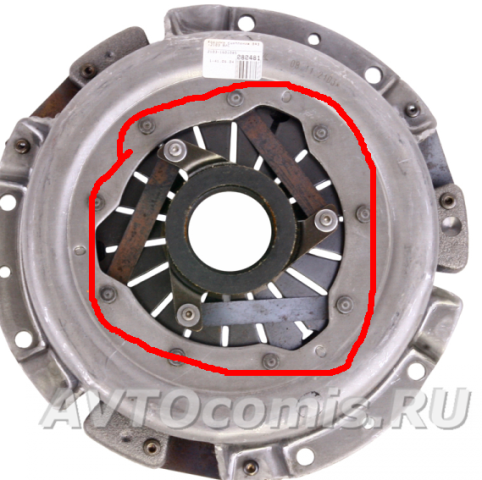

Возможно "ВЕЛО", по причине перепуска жидкости одного из цилиндров сцепления. Но если уж разобрали и есть возможность поставить новое, то только ЗА.
У себя менял сцепление в зборе, выглядело как Ваше на фото. Также поменял цилиндры.Результат, пол года даже задняя не рычит.
Кстати когда ставили новую корзину закралась идея от инженеров 70-х годов на фото. Почему так не делают сейчас в принципе понятно. Но из-за нехватки времени небыло возможности заморачиватся.
