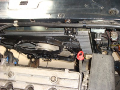

Установил, фото не надо)
Нашёл Магнети Марелли, цена 1010грн + пересылки = 1070-1080 = 1100грн и 10 дней в пути.
Есть медный, но цена.

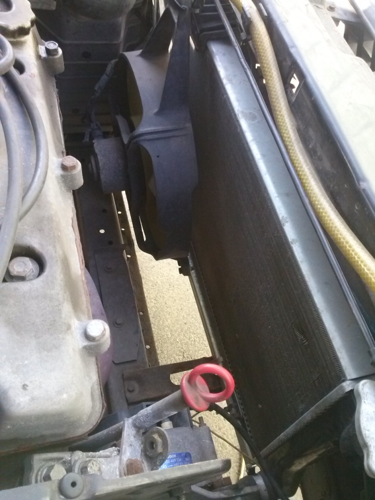

Поставил Нива тайга ( не широкий Джииип , - узкий), цена 380 грн с пробкой (ДААЗ), патрубки - 60грн, вставка ГАЗелевская 25 грн, + четыре хомута, кронштейн родной под радиатор в плюсе(не проблема)..., и три часа не напрягаясь времени.
Карлсон от какого то Мицыка, ещё не поставил, но без проблем встанет, пару креплений по сусекам подберу.
А причитающаяся разница очень кстати распределилась на л-зонд - 200грн и ещё на что-ни будь.
Нижнее крепление с маааааленькой подработкой без лишнего подошло.
С уважением, К.

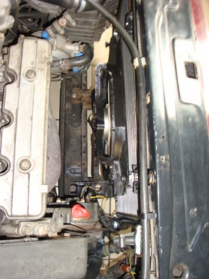

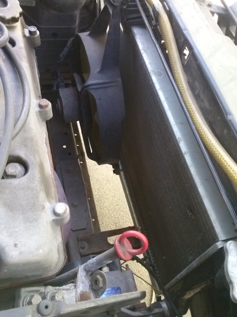

Для интересующихся всё таки выложу

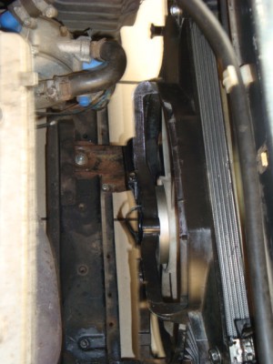

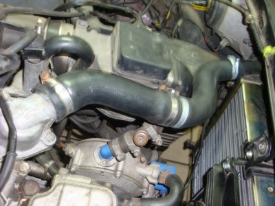

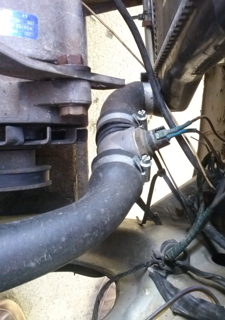

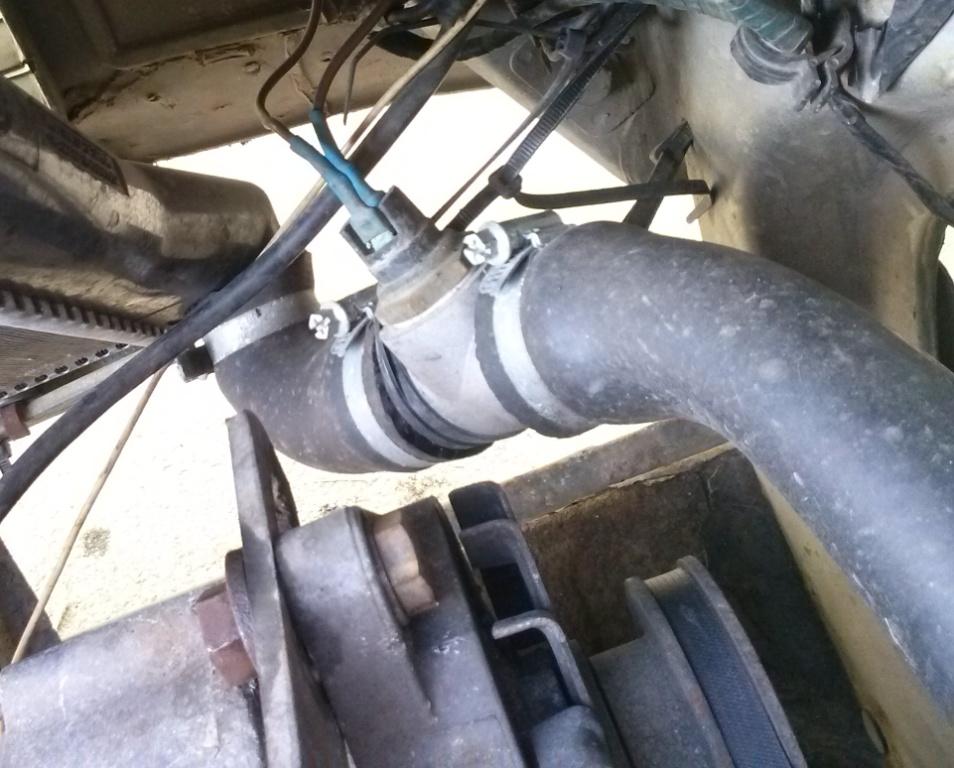

Установил практически заподлицо с верхней панелью, высота позволяет снять пробку без затруднений, но этого и не надо, заливаю охлаждайку через расширительный бачок. Мотор на карлсоне от Мицыка плоский, что создало доп.удобства, да и пропеллер на 5 лопастей и они вогнуты по передней кромке, работают намного тише штатного пропеллера.[/img]
По левому патрубке тоже пришлось поставить переходник, т.к. "родные трубки на 34мм, а нивовские на 31мм, шланги старые, форму приняли... пришлось прикупить новый ваз и сделать обрезание, как в синагоге Razz

СообщениеДобавлено: Чт Окт 10, 2013 20:22    Заголовок сообщения: Ответить с цитатой
Ще би фотку лівого виходу радіатору.
caustik
Возраст: 65
Зарегистрирован: 06.03.2013
Сообщения: 224
Откуда: Б.Церковь
Авто: Ford Galaxy 2,8 МТ, была Крома,91, 2,0іe
СообщениеДобавлено: Чт Окт 10, 2013 20:36    Заголовок сообщения: Ответить с цитатой
См отредактированное сообщение моё выше, добавил фото и слова.
С ув.
СообщениеДобавлено: Чт Окт 10, 2013 21:17    Заголовок сообщения: Ответить с цитатой
Дякую.
