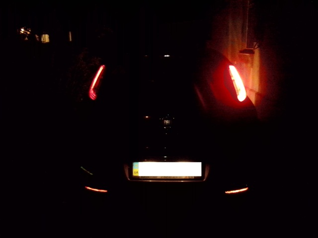

Когда закрывал ворота, увидел, что задние габариты имеют разную яркость. Shocked
Снимал телефоном, глазами конечно не такой сильный перепад, но все же. А у вас на GP как светят? У кого то была такая проблема? Машине год только!

возможно стоят лампы разной мощности.
это же можно проверить, правда?

не поняв... там же світлодіоди стоять , чого так світить?! ... турки рулять , чи як...

Правый в режиме стоп-сигнала все время работает. У меня было подобное (проблема была в лампе). Ищи где и что замкнуло.

Denwer, левый - в пежиме габаритов, правый - в режиме габарит+стоп. Искать, скорее всего, в самом правом фонаре.

А почему система контроля молчит? Или ее там нет?

Есть. Но она реагирует исключительно на сопротивление лампочек. А не на то, включены они или нет.

Никаких данных о неисправности не высвечивает.
Я бы сказал, что левый очень слабо светит.
К тому же, фотография не может правильно передать яркость, поэтому создается впечатление, что правый слишком яркий.

Ваня, она должна реагировать на ток. В данном случае от стал в какой-то ветви НЕ ТАКОЙ. Хотя, если там СД с завода, то х/з...А в системе с лампами- порпробуй, обмани, видит и недо... и пере...

Был на Туполева, посмотрели фонари, проблемным оказался левый (был слабее), по вердикту сервиса, окислился контакт.
Денег за ремонт не взяли.
Всем спасибо за помощь и советы Wink

Летом бывал конденсат, после мойки.
Если фара будет активно запотевать, поеду и буду требовать полную замену.

О не я один такой!
Точно такая же картина была!
Мне сказали, что там "контакт отошел" ибо турками был херово закреплен.
Также решили на Туполева.
