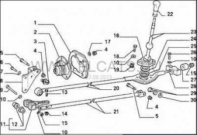

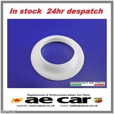

Итак, добрался до салонной части авто ))). Всегда меня мучал дикий люфт рычага КПП, вот и увидел в чем дело теперь. Разбита чашка (точнее то, что от нее осталось) рычага КПП (на рисунке под номером 24), этого и ожидал. Теперь, внимание, вопрос Laughing : на что заменить (вспоминаем, что этого добра в Ташкенте нету)? Если бы эта чашка хотя бы по кусочкам сохранилась вся, то глупых вопросов и не задавал бы, сам решил бы проблему, но в моем случае мешает "бы" ))). Фото чашки из инета тоже прилагаю.

Много лет тому назад я сделал такую вещь из горловины пластиковой канистры, подобрал, подрезал, чтобы плотненько было, СМАЗАЛ!!!... до сих пор ходит и не заглядываю.
Удачи Wink
Сообщения: 25291
СообщениеДобавлено: Пт Сен 27, 2013 10:01    Заголовок сообщения: Ответить с цитатой
делал ремкомплект из горловин от литровых энергетиков - у них шея тонкая Smile
4 штуки - и даже люфта нет Wink
Ну да, конечно, смазал густой смазкой типа для цепей вела и все такое. А то ручка уже вниз выпадала...

тебе то хорошо, а у меня рычаг уже почти дырку в полу проделал ))). Хммм, описание исходного материала для изготовления не удовлетворило, можешь хоть фотку готового или картинку исходного материала дать? а то я уже дома, обратно на Украину не полечу, чтобы посмотреть энергетики в магазинах ))). Или ты имеешь ввиду что-то вроде бутылки от Nestea? (с широким горлышком)

сделал 5 лет назад из насадки к мясорубке

Да выточи на токарном станке из капрона, капролона или фторопласта.
Или подбери горлышко от пластиковой ёмкости, с нормальной толщиной, чтобы кучу энергетиков не пить)), размеров существует туева хуча!!

Если заниматься устранением люфтов в кулисе КПП , то сразу с полусферической втулкой надо смотреть (менять) нижние втулки рычага (номер 29 на рисунке, их там две одинаковые). Также вероятна изношенность втулок в силуминовой вилке (номера 11, 12).
С ними всё понятно (11, 12 и 29 - абсолютно в порядке), раздолбана только указанная деталь.

Но хоть посмотри что тебе надо. BIRTH 4449
http://fiat-club.org.ua/forum/viewtopic.php?t=24234
Никаких токарных и заумных работ для решения такого не требуеться.
Как попало гораздо лучше чем ничего. Laughing
Пластмасса сама форму примет.

Вот сравнение изношенной и родной (Fiat-Lancia) новой детальки.
Когда себе заказывал пришлось брать мелким оптом. Одна еще есть и готов ей поделиться (если нужно). Правда не знаю как идет почта до Ташкента!
А вот то, что ставил себе:

недавно я писал в соседней теме
"Недавно себе ремонтировал рычаг КПП
протёрлась эта шайба
вместо неё поставил... Сальник полуоси ВАЗ-2101 №2101-2401034
Шар лёг в него идеально! Помазал литолом шар, собрал весь бутерброд. Ручка КПП больше не болтается."
вот за это спасибо, сальников у меня таких пруд пруди, буду пробовать Very Happy
