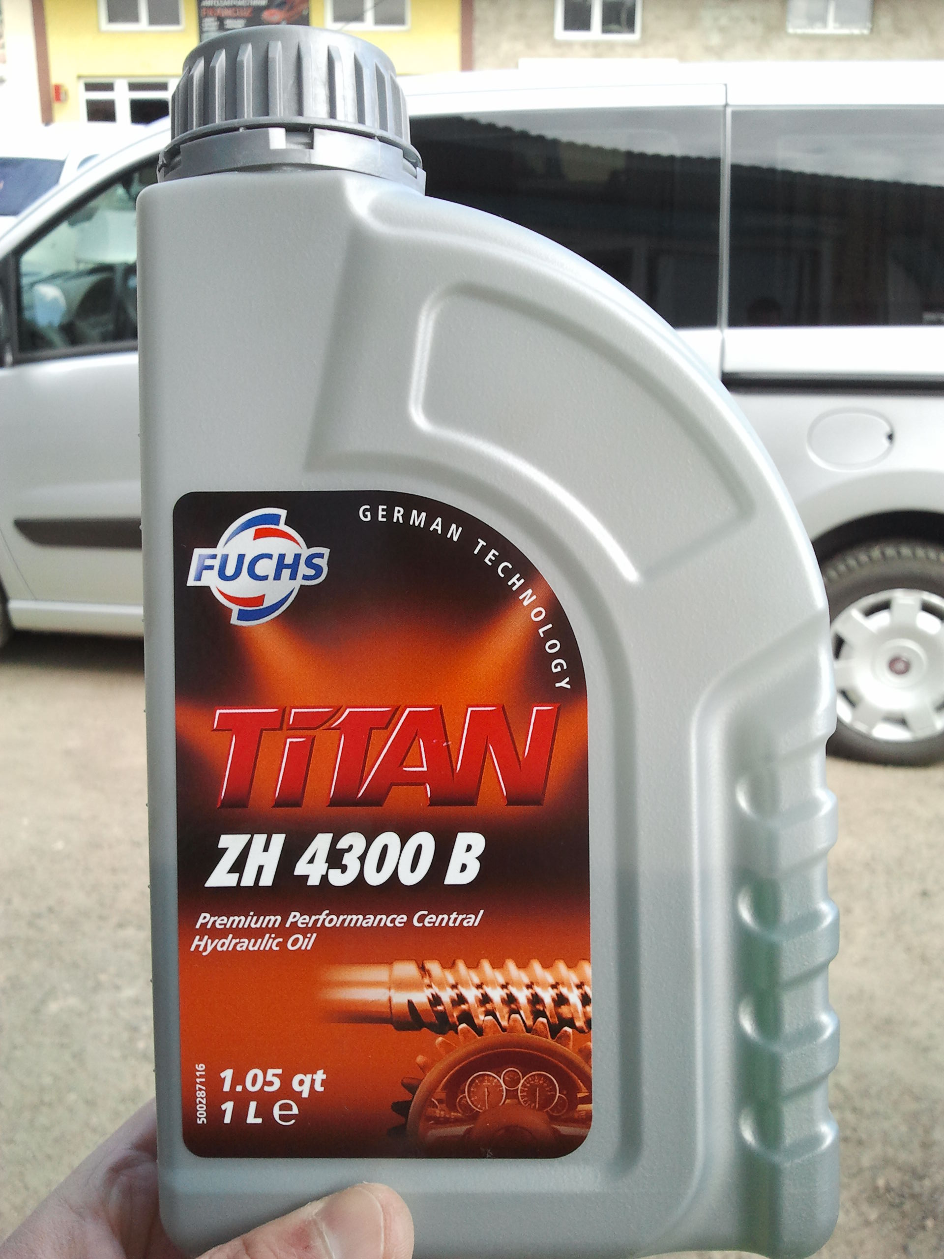

СообщениеДобавлено: Сб Окт 05, 2013 14:35    Заголовок сообщения: Ответить с цитатой
Не вздумайте лить что попало, масло от простой гидравлики на новый скудо не подходит. Я по незнанию долил ATF красную, а на следующий день из-за высокого давления в системе руль стал очень тугой, и как следствие, компьютер отключил эл. насос (слава богу там есть такая опция). Объездил все магазины пока нашёл то что нужно. Один литр масла 140 грн. Пришлось промывать систему этим-же маслом. В целом двух литров хватило.
