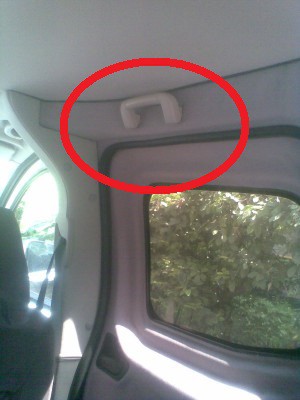

Підкажіть, що можна використати для закриивання задньої дверки з середини і як воно реалізовано у вас. Замок відкривання з середити стоїть оригінальний, а от щоб засунути дверку на місце - немає за що потягнути...
Читав про ручку від таврії - не зле по практичності, але вигляд ніякий, як в автобусі. Може щось естетичніше є Rolling Eyes ?
є ось така, здається від опеля купував на автошроті , стан , як нова , я брав 4 шт. одна залишилась, цікавить звоніть
 Просмотрено:  271 раз(а)

ARTYOM80
я бачу в тебе немає ручки для засування... як без неї? зручно?
Ручки взагалі ніякої не було. Поставив горизонтальну ручку від ваз 2110, працює як на закриття так і еа відкривання.
