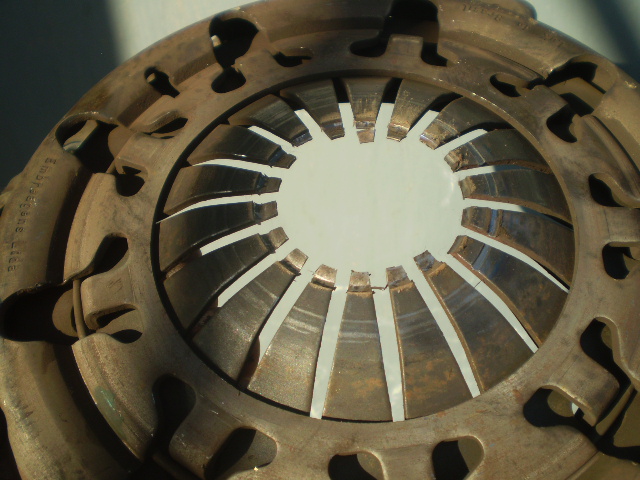

Какой у тебя пробег?Он не свистит а он клинит и трет по лепесткам и стерает их.У меня тоже такая проблема была.

Потом станет вот так примерно:
Правда, при этом выжимной- не пищал и вращается.
Вам принимать решение, вам платить- один или два раза.

У меня заклинил на 190 тыс.То сцепление было подуставшей згрызло все липистки.
Сообщения: 17345
СообщениеДобавлено: Пн Сен 02, 2013 18:32    Заголовок сообщения: Ответить с цитатой
Так виновато не подуставшее сцепление.
