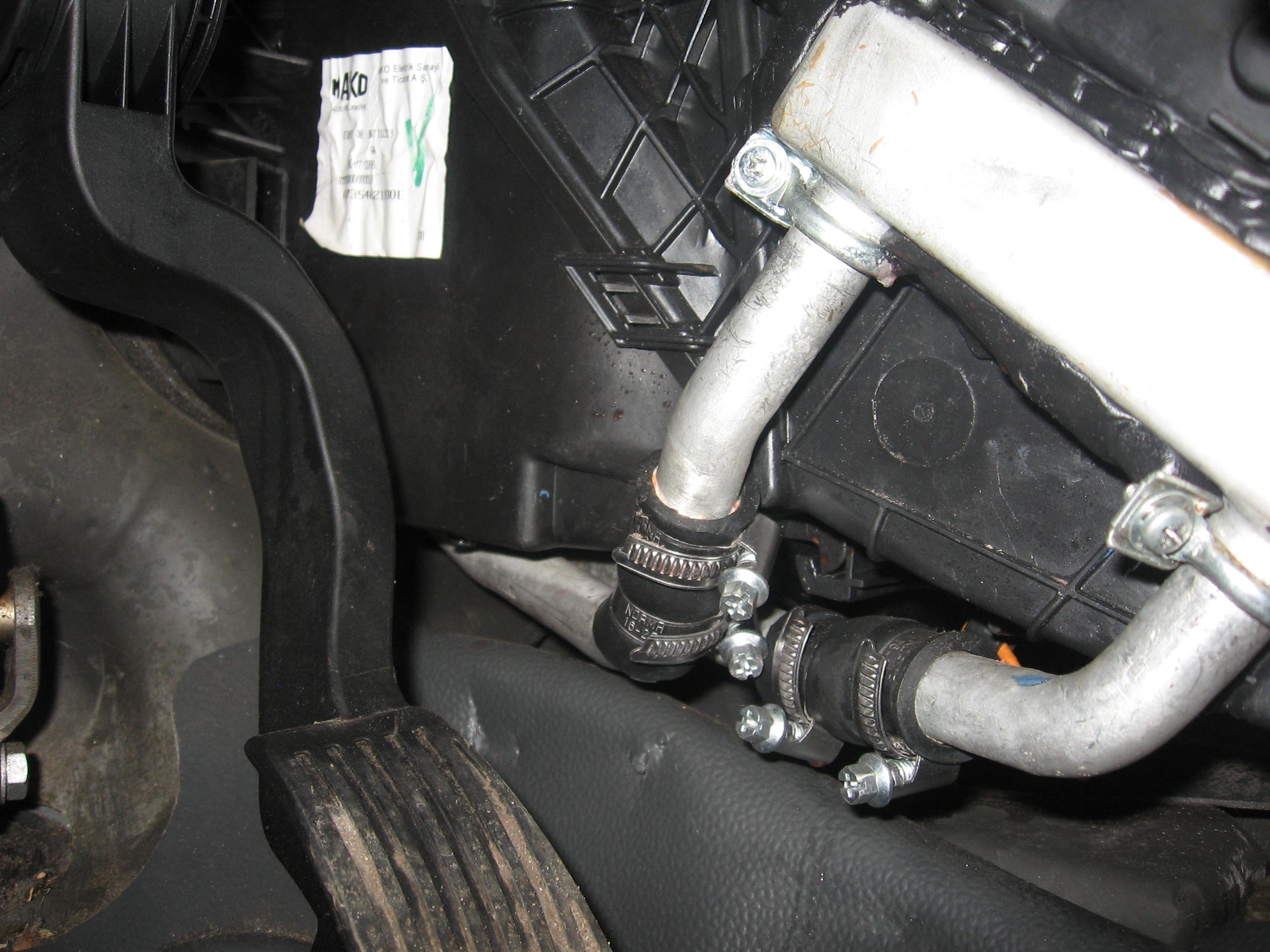

Добавлено: Ср Сен 25, 2013 15:11 Заголовок сообщения: |
Доброго дня! Підскажіть як зняти радіатор пічки в Фіоріно 2008 ??? Дякую
baxxter Италоманьяк
Возраст: 39 Знак зодиака: Зарегистрирован: 14.05.2013 Сообщения: 491 Откуда: Днепропетровск
Авто: Fiat Fiorino1.3TD 2008
Добавлено: Ср Сен 25, 2013 16:54 Заголовок сообщения: |
Скорей всего торпеду снимать нужно .
Taras_lvv Amico
Возраст: 49 Знак зодиака: Зарегистрирован: 25.09.2013 Сообщения: 19 Откуда: Львів
Авто: Фіат Фіоріно 1,3 MultiJet 2008
Добавлено: Пт Сен 27, 2013 11:18 Заголовок сообщения: |
підскажіть чи можна це зняти? Дякую
підскажіть чи можна це зняти? Дякую |
