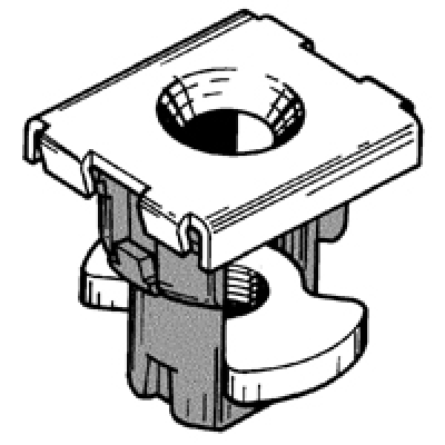

При замене задних крыльев на Фиат Типо столкнулся с проблемой отсутствия как в наличии, так и на местных разборках деталюшки за номером 7622939 (на рисунке обозначена как 11).
Экзист не предлагает вариантов замен, а ездить без задних крыльев - моветон Smile Нужно хотя бы две штуки. Кто что может посоветовать в данном вопросе? Какие варианты замены имеются?
Ну или продать, ежели таковые имеются. Фоторобот пациента прилагаю:

Рідкість ще та!Сам шукав,знайшов на розборці 2шт. а далі прийшлось колхозити.В одному з магазинів пропонували за 30грн.шт і місяць чекати.І тобі колхозінг в допомогу!

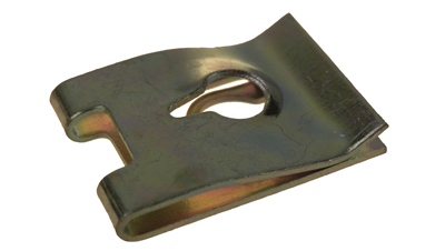

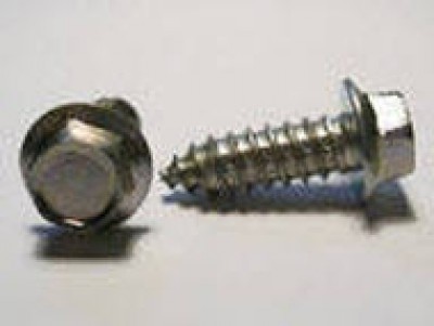

Итак, проблема была решена следующий образом. За 12 гривен (1.5$) были куплены в автомагазине 4 скобы крепления крыльев для автомобиля ВАЗ, а так же 4 самореза крыла ВАЗ с шест.гол. и фланцем. Скобы крепления чудесно вставляются в пазы кузова, где некогда были старые крепления (пазы имеют прямоугольную форму - подходят для этих скоб идеально), а саморезы через крыло крепятся к указанным скобам. Естественно, наличиствует применение герметика между краями крыла и кузовом авто.
Итог: дешево, качественно, ничего не надо сверлить и нигде не надо строгать.

Саморезы для заднего крыла Фиат Типо - позаимствованы у ВАЗов

Скоба крепления крыла ВАЗ - замена штатного крепления задних крыльев для Фиат Типо

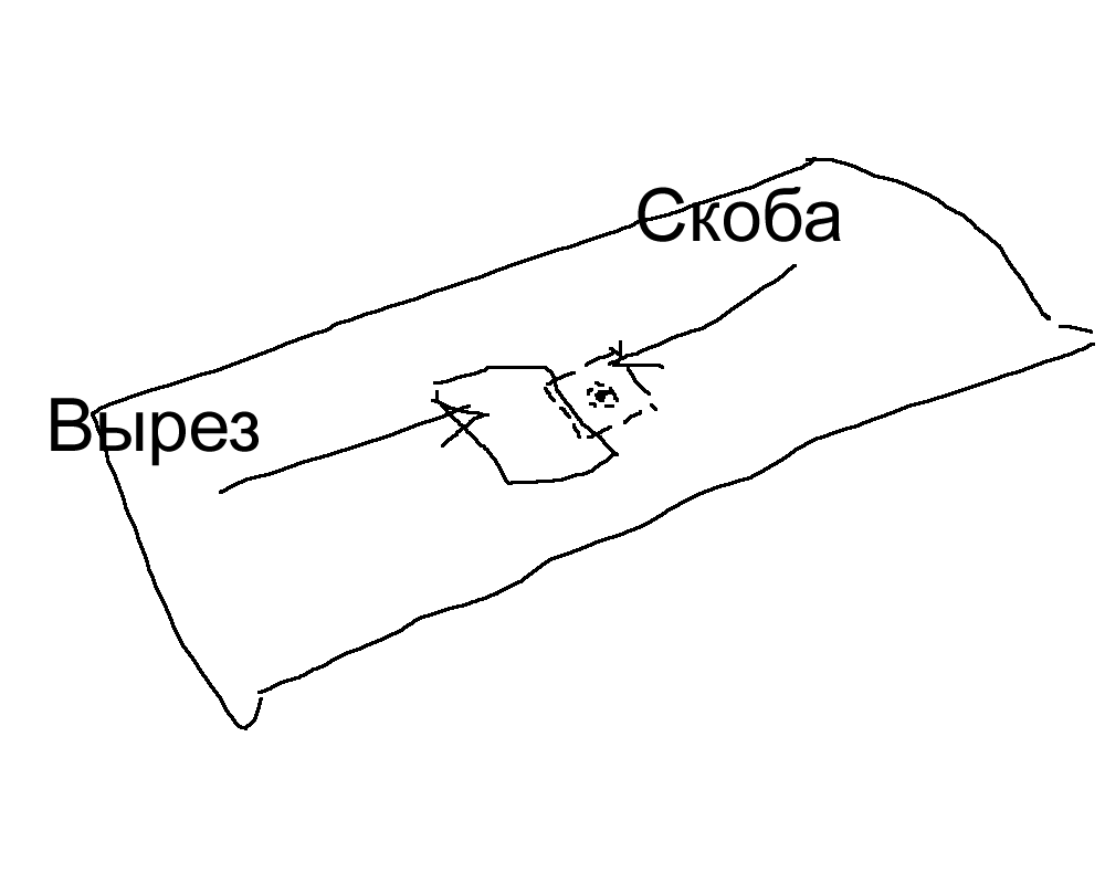

Чет я не въезжаю...
А как ента скобка держится в дырке кузова перед тем, как в нее вкручивается саморез?

Как то так Smile
Думаю, что хреново держится. Она для другой посадки предназначена.

Глянул вариант sevsky,
в таком виде и скобы эти не нужны - саморез и так можно вкрутить.
Интересен вариант с использованием именно родных квадратных отверстий и кузова и крыла.
