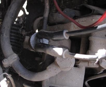

Есть у кого схема ГУР? Не понял, что за две трубки (тонкие плпстиковые) идут от насоса ГУР на шланг дополнительнои подачи воздуха на впуске? Резиновая трубка соединяющая с пластиковой задубела. Я ее снял с штуцера насоса и оттуда потекла жидкость. Непонятно, почему они идут на воздух, или там должен стоять клапани он сломался?

Эти трубки.

Трубки эти идут на ресивер и на сосок под гофрой. Служат для того чтобы когда крутишь руль на месте двигатель добавлял обороты холостого хода (ну чтобы типа не заглох, нагрузка то ведь возрастает).

У меня они в одну трубку подсоединены ближе к ресиверу, уже после клапана доп подачи воздуха. Правильно ли это? И должны ли они быть сухими, или нормально, что в них масло?
