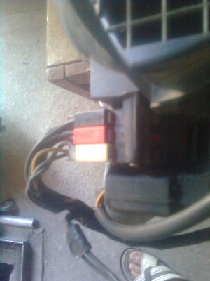

Купил новую печку на свою регату, так как моя вся побитая была. так в чем проблема, новая под електро управления ну с печкой ишло управление и проводка с фишками, ну на один моторчик походу который перекрывает заслонку печки идут три фишки разного цвета, красный черный и белый. в какой последовательности их подключать?
