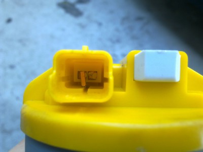

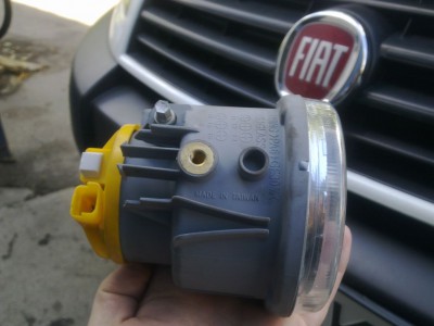

Вирішив поставити протитуманки на Скудо 2008 року. Придбав фірми ДЕПО по 200 грн./шт. Поїхав на СТО підключити, а там сказали що на ці туманки потрібні спеціальні розєми (підходять від штатних туманок) Хто може має чи знає де, допоможіть придбати розєми на ці протитуманки. На перед дякую.
Додаю фото.

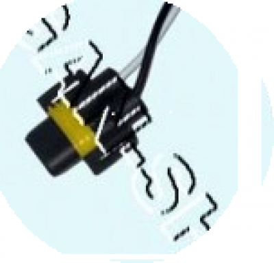

вскрыл желтую крышку - просверлил отверстие(3,5 мм) и вывел провода наружу, к ним потом примастырил (прикрутил Smile ) разъемы от 2108 ( какие были в магазине)

yaryk1980 писал(а):
Воно то так, але мені електрик сказав, що в такому (саморобному) вигляді провода можуть перегоріти, тому необхідно шукати штатні розєми.
??? Crazy
Это с какого перепугу?
если припаиваешь разьем к ТЕМ -же проводам что и есть ???
просто получится разьем другой конструкции, который не в крышке впаян а отдельно???
вот какой я брал - смотри фото1.

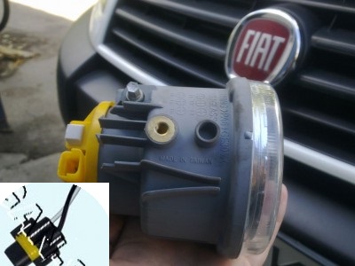

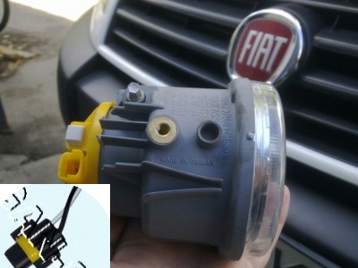

по быстрому - и не силен я в фотошопе - вот что у тебя приблизительно получится - что тут загорится??? - смотри фото2.
