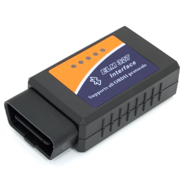

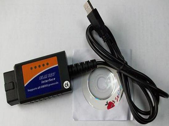

В диспечере устройств и в FiatECUScan пропишите одинаковый порт, скорость - должно работать. У знакомого Doblo 1.9 пользуется usb шнурком, всё нормально.
У меня elm327_bluetooth с ноутом и смартом работает без проблем.
