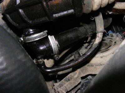

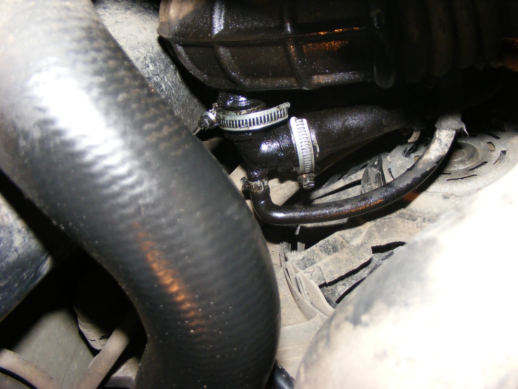

Добрый вечер, купил Добло 2008 года 1,9 jtd, заявленный пробег на момент покупки был около 96000 км. В ппринципе всем доволен, потихонечку привожу в порядок. При установке пластиковой защиты увидел снизу вот такие вещи!!!!
Один дизелист (в приципе не знаю какой он профи) мне обьяснил, что это наследство от старых хозяев, мол ездили, при остановке глушили сразу и масло "кидало". Опасно это или нет???? И от чего эта кака??

| Ваших дизелистов можно мягко попросить не встрявать.Это выход сапуна,скорее всего ослаб зажим,ну и худшее всего кончина колец.Если масло не берет или берет в норме не стоит беспокоится.Тем более зажимы уже не заводские.

| bogdan68 писал(а): | | Ваших дизелистов можно мягко попросить не встрявать.Это выход сапуна,скорее всего ослаб зажим,ну и худшее всего кончина колец.Если масло не берет или берет в норме не стоит беспокоится.Тем более зажимы уже не заводские. |
Отверткой подтянул, без фанатизма вроде зажаты хомуты, а масло как сказать, Из Львовской области доехал на ихнем масле, уровень был ниже половины середины, проехал около 500 км по Львовской области, потом 1460 км припер в Донецкую область, уровень стал на минимум. Поменял масло, щас покатался км около 500 вроде чуть ниже максимума.

| Ну то место думаю у многих потеет.Проверь патрубок с турбины,может турба масло подкидает.Уровень старайся держать чуть выше середины,на максимум почему то подьедает.У меня авто 2002г и даливаю 300-400гр на 10000км.

| bogdan68 писал(а): | | Ну то место думаю у многих потеет.Проверь патрубок с турбины,может турба масло подкидает.Уровень старайся держать чуть выше середины,на максимум почему то подьедает.У меня авто 2002г и даливаю 300-400гр на 10000км. |
Спасибо за инфу!
Я менял первый раз, поэтому нахренячил по верхнюю плаку!
