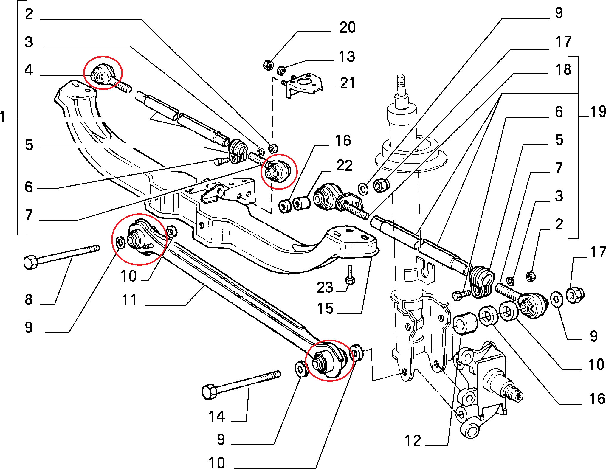

Добавлено: Пт Июн 28, 2013 10:57 Заголовок сообщения: Нужни саленблоки на FIAT Croma |
Характеристика
Толщина [мм] 24
Внутренний диаметр 10
Внешний диаметр [мм] 30
Вернуться к началу |

witaliy Amico
Возраст: 41 Знак зодиака: Зарегистрирован: 07.10.2011 Сообщения: 18 Откуда: Сумськая обл г.Лебедин
Авто: Fiat Croma 2.5 TD
Добавлено: Пт Июн 28, 2013 11:10 Заголовок сообщения: |
Задні тяги регуліровки розвала колес
witaliy Amico
Добавлено: Пт Июн 28, 2013 11:18 Заголовок сообщения: |
Стоят там где обведено красним

CreAtoR Италоманьячище
Возраст: 43 Знак зодиака: Зарегистрирован: 05.11.2010 Сообщения: 25202 Откуда: Одеса
Добавлено: Пт Июн 28, 2013 11:22 Заголовок сообщения: |
спроси il-79, у него записаны номера именно этих резинок и в сборе с наконечником.
на широкой тяжке другие, не?

witaliy Amico
Добавлено: Пт Июн 28, 2013 11:32 Заголовок сообщения: |
По размерам стоят одинаковие

Este Италоманьячище
Возраст: 35 Знак зодиака: Зарегистрирован: 12.02.2011 Сообщения: 1224 Откуда: Днепропетровск
Добавлено: Пт Июн 28, 2013 16:25 Заголовок сообщения: |
то что под номером 4 продается в сборе (как рулевые наконечники)
Добавлено: Пт Июн 28, 2013 17:09 Заголовок сообщения: |
Este
есть и отдельно.

Русико Италофан
Возраст: 47 Знак зодиака: Зарегистрирован: 28.09.2011 Сообщения: 134 Откуда: Запорожье
Авто: Fiat Croma 1994 2/0бенз
Добавлено: Пт Июн 28, 2013 17:15 Заголовок сообщения: |
Добавлено: Пт Июн 28, 2013 12:50 Заголовок сообщения:
Сайлентблок заднего поперечного рычага Croma/Thema /AR164
Akron 30*10*24mm 25грн
только родные 32*10*24мм
Добавлено: Пт Июн 28, 2013 17:18 Заголовок сообщения: |
Русико
не путай Бабеля с Бебеля: в рычаг - 32, в тягу - 30.

witaliy Amico
Добавлено: Ср Июл 03, 2013 00:03 Заголовок сообщения: |
Огромное СПАСИБО всем за помощь сайленти найдены, куплены и поставлены. Админ тему можно закрыть.
