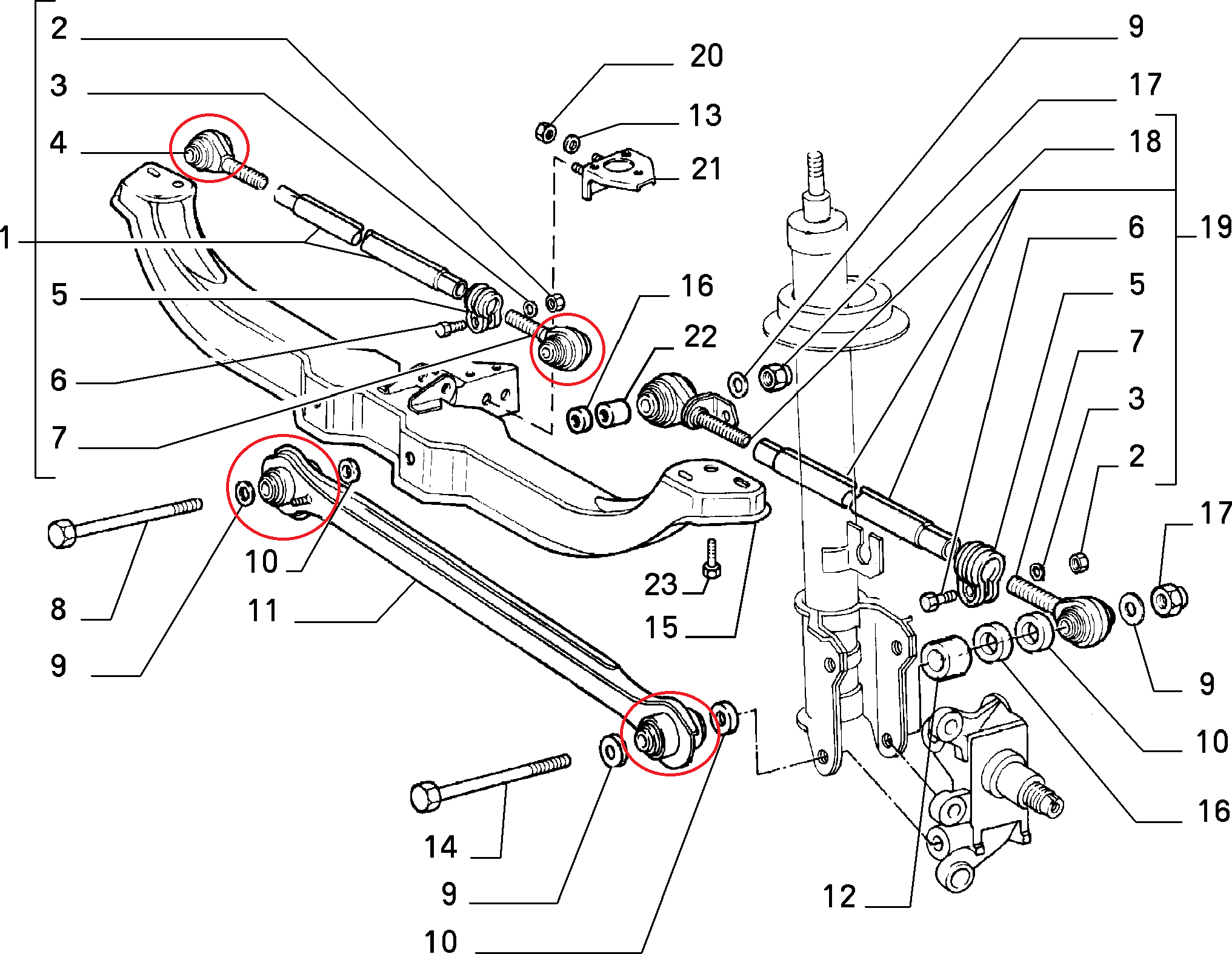

Характеристика
Толщина [мм] 24
Внутренний диаметр 10
Внешний диаметр [мм] 30

Задні тяги регуліровки розвала колес

Стоят там где обведено красним

спроси il-79, у него записаны номера именно этих резинок и в сборе с наконечником.
на широкой тяжке другие, не?

По размерам стоят одинаковие

Сайлентблок заднего поперечного рычага Croma/Thema /AR164
Akron 30*10*24mm 25грн

то что под номером 4 продается в сборе (как рулевые наконечники)

есть и отдельно.

только родные 32*10*24мм Very Happy

не путай Бабеля с Бебеля: в рычаг - 32, в тягу - 30.

Огромное СПАСИБО всем за помощь сайленти найдены, куплены и поставлены. Админ тему можно закрыть.
