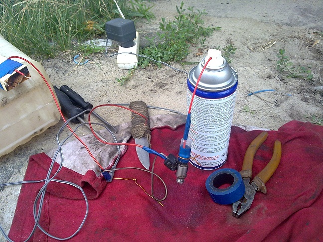

в связи с необходимостью замены форсунки на 1 цилиндре(потекла) было принято решение снять все остальные и почистить.для этого было куплено средство для очистки карбюратора(1 балон фирма абро) шприц на 5 кубиков,новые уплотнительные кольца от ваз2110,тонкие клемы 2шт,и самое главное взят блок питания от домашнего радиотелефона с выходом 6 вольт(можно и зарядное от мобилы).теперь сам процес.со снятой форсунки снимаем уплотнительное кольцо,надеваем на форсунку шприц(для удобства я его обрезал на половину)в шприц вставлена трубка-распылитель,медной проволокой притягиваем шприц к форсунке,теперь на контакты форсунки одеваем клеммы с проводами,один провод идет на разрыв,один конец я примотал к деревянному бруску,подключаем блок питания к розетке(к акумулятору не советую подключать,так как питание форсунки около 5 вольт и лучше не нагружать обмотку,для этого и используем зарядное)и замыкая провод и надавливая на кнопку балона производим очистку форсунки,под конец чистки форсунка должна распылять в "туман" без струек и капель ну и тряпочкой с раствором вычищаем распылители с торца,смотрятся как новые потом,после чистки машину не узнать,двиг шепчет,вот фото

надеюсь эта информация будет комунибудь полезна,к тому же зачем платить инжекторщикам 200 гривень за чистку когда и самому можно сделать не хуже и бюджет 35 гривень,к тому же наши форсы расположены неудобно и чтоб их снять-поставить тоже возьмут денежки и немалые,а так все сам и занедорого)))

да кудаж еще эффективнее когда у меня и так отмыло все на свете,распыл красивый что еще от форсунки надо?

я ж вроде все описал подробно...акума нет вообще,это вредно для форсунок,вместо него блок питания с выходом 5.5 вольт,один провод на разрыв,соединяем-цепь замкнута,форсунка клацнула,жидкость пошла,провод разьединяем-все,жидкость не идет,подаем питание на форсунку прерывисто,чтоб очистить седло и иглу в форсунке,под конец очистки увеличиваем время открытия форсунки за счет дольшего времени соеденения провода(можно кнопку поставить мне впадлу было)
