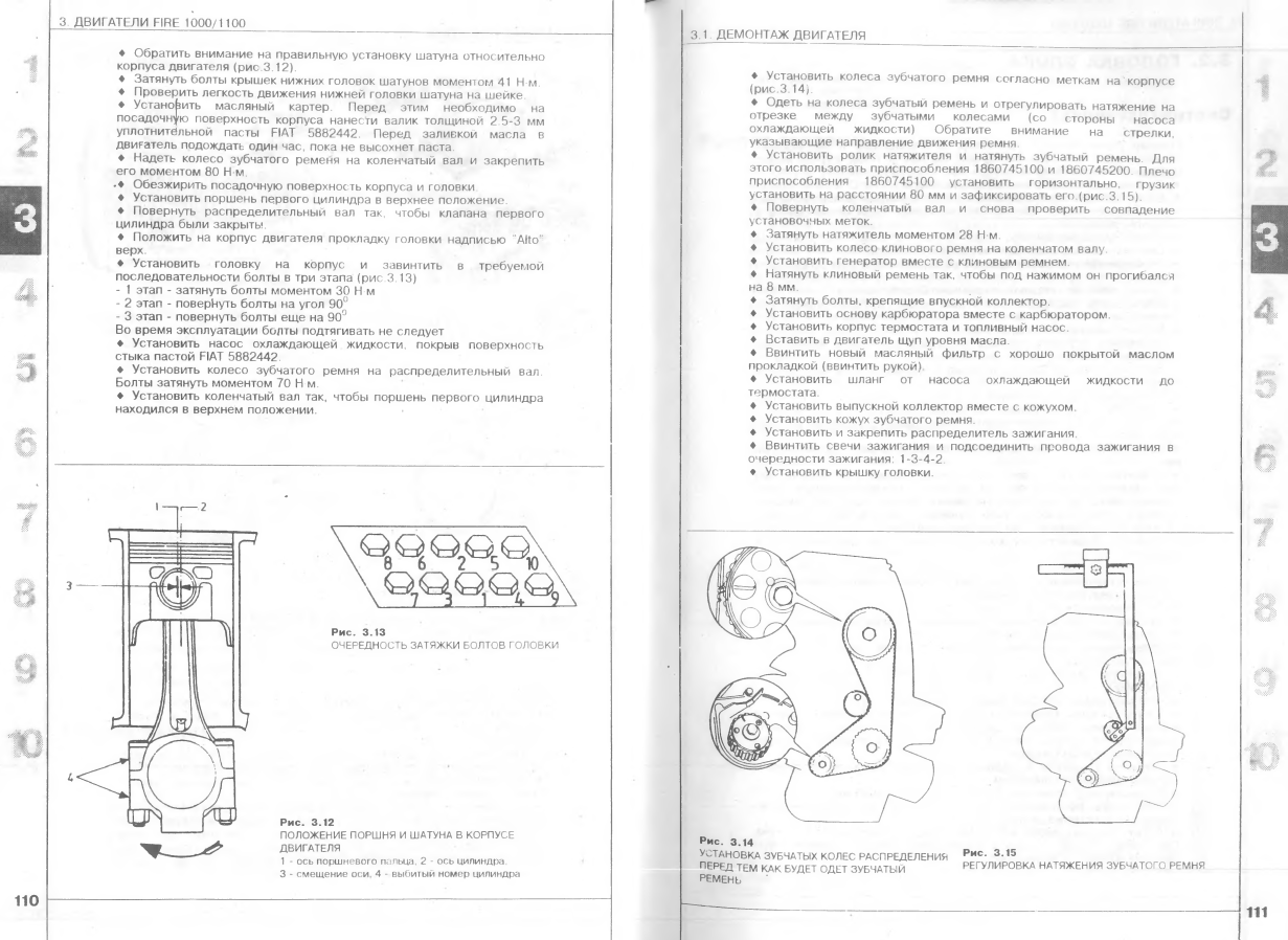

Вот схемка из мануала для Фаира 1000/1100. Сам себе затягивал по схемке из этого же мануала, только для 1,7 д. Там болтиков побольше Razz
 Просмотрено:  156 раз(а)

А без разницы, точнее- разница в моментах и углах поворота. Остальное- что накрест от средних, что право/лево от средних- везде один принцип.

Спасибо, в мануале на англ. также написано. Буду делать как на картинке, на втором повороте на 90 град. выставлю 80 Нм, для контроля.
