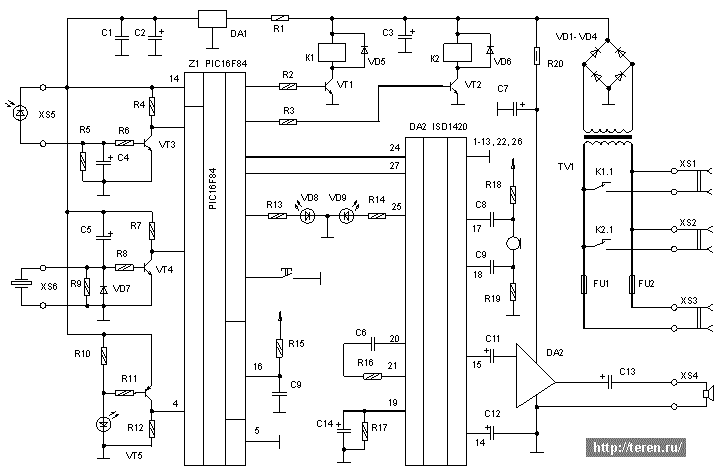

На яндексе картинки по запросу схема спидометра фиат крома выкинуло
... шо цэ, мамо????
 Просмотрено:  290 раз(а)
Feuer
Зарегистрирован: 04.06.2012
Сообщения: 228
Откуда: Киев, Харьковский
Авто: Croma 2,0 ah.yaeh. 91г.в.
СообщениеДобавлено: Ср Июн 19, 2013 23:16    Заголовок сообщения: Ответить с цитатой
о.. вот и отличия уже появились... на сколько критична разница между 230 и 118?
Croma 2,0 ah.yaeh.
