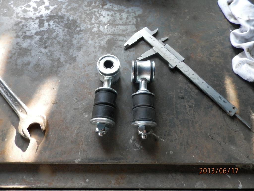

Купил тяги стаба (солдатики) меня смутило расположение на них вогнутых шайб на нижних резинках. Как они должны стоять, выпуклостью наружу или к резинкам? НА фото правильно или нет? По моему так жестковато будет работать. Дело в том что у меня на старых солдатах шайбы стоят наоборот.

Если верить мурзилке, то шайбы должны стоять выпуклостью к резине. То есть - не так, как на фото.

На фото не правильно!

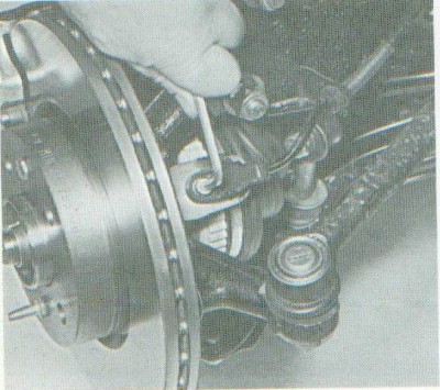

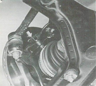

Так, и никак иначе. Laughing

выпуклостью к резинке(бублику), т.к. в ней (нём) есть вплавленная втулка, и при правильной установке и затяжке образует "сайлентблок"....правильно говорю Фиатоводы?
... кстати на Ауди 100 до 90-х годов именно так собирались сайленты на передних рычагах, лично видел.
