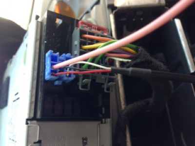

Прийшов сьогодні шнурок з Дойчляндії під AUX. Купив 28,05 відправили 29,05 отримав 19,06. Думав буде швидше. Брав цей http://www.ebay.com/itm/250912730745?ssPageName=STRK:MEWNX:IT&_trksid=p3984.m1497.l2649
Знач підключив до магнітоли, включив AUX, підєднав телефон і ....нічого Shocked Думав кабель нікудишній, продзвонив - все норм. Треба шукати аукс... Пішов "дитячим шляхом" - увімкнув AUX, викрутив гучність на максимум і потихеньку потрогав шилом всі крнтакти. Знайшов "по звуку" Laughing
Зрізав кромку на фішці, розмернув на 180 градусів і все запрацювало.
Пи.Си. - четвертий рожевий товстий кабель - нікуди не йде. Просто був у фішці. Нічого не замикає.

Оце і в мому магику така фішка.
