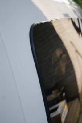

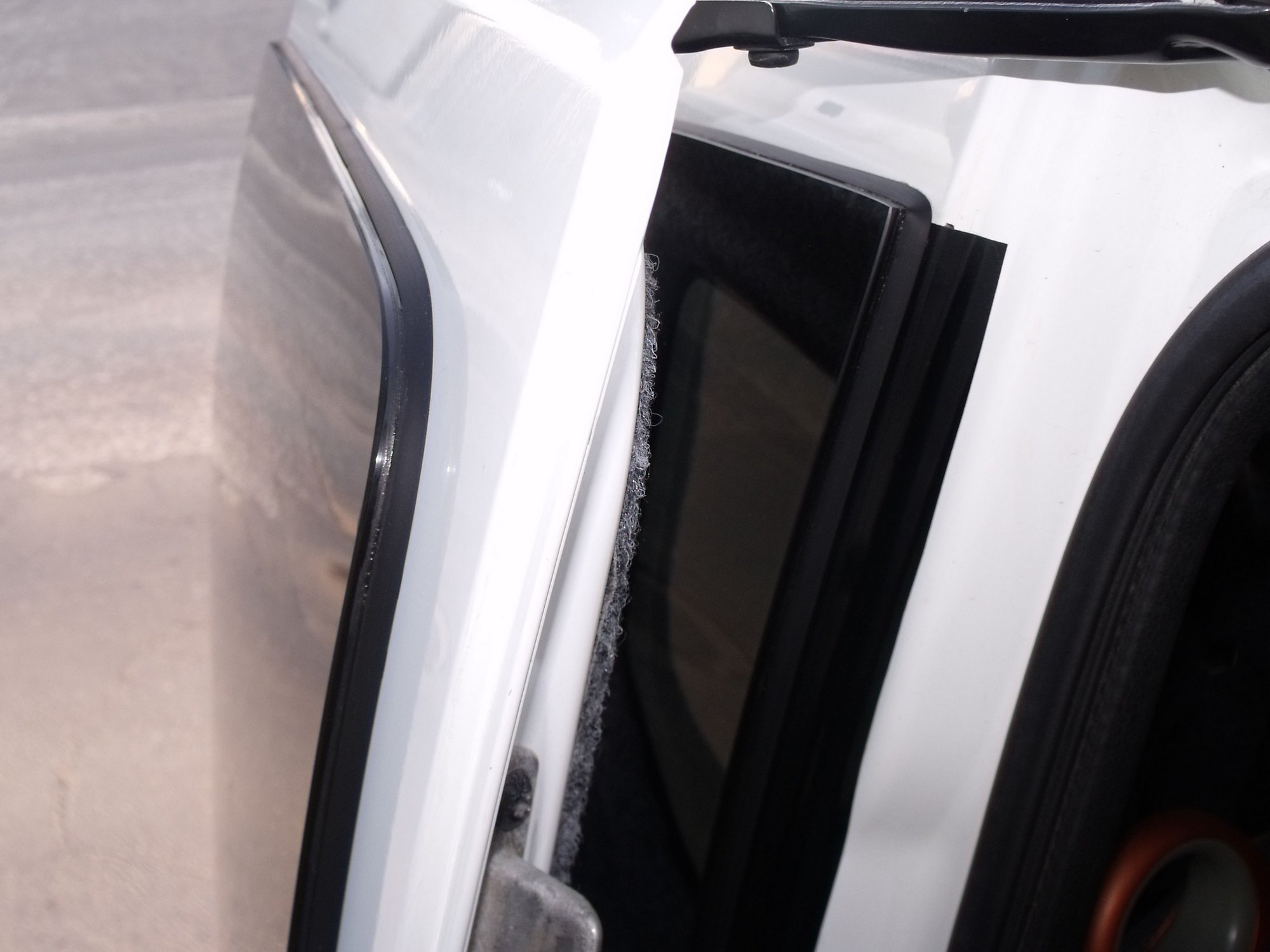

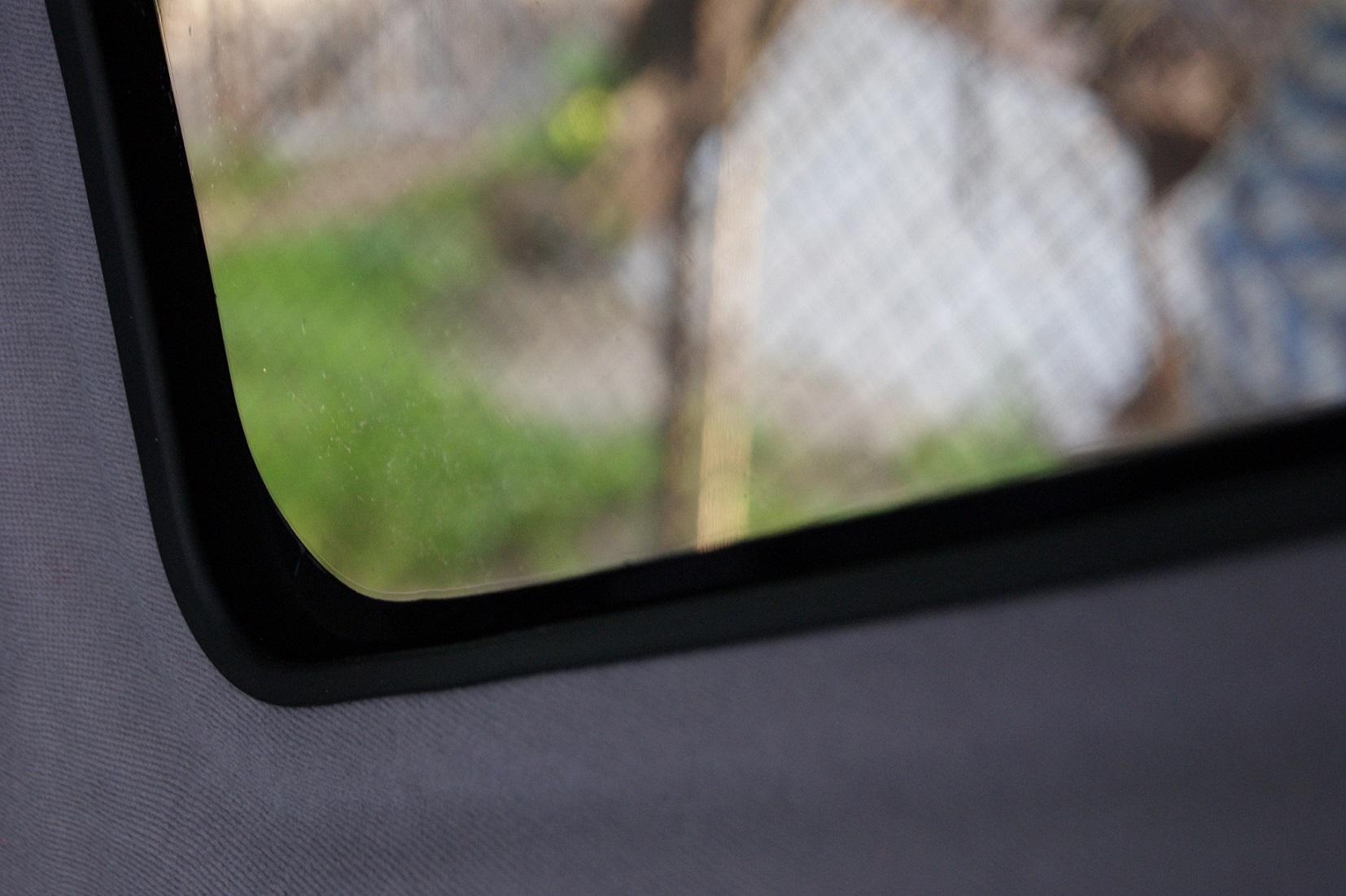

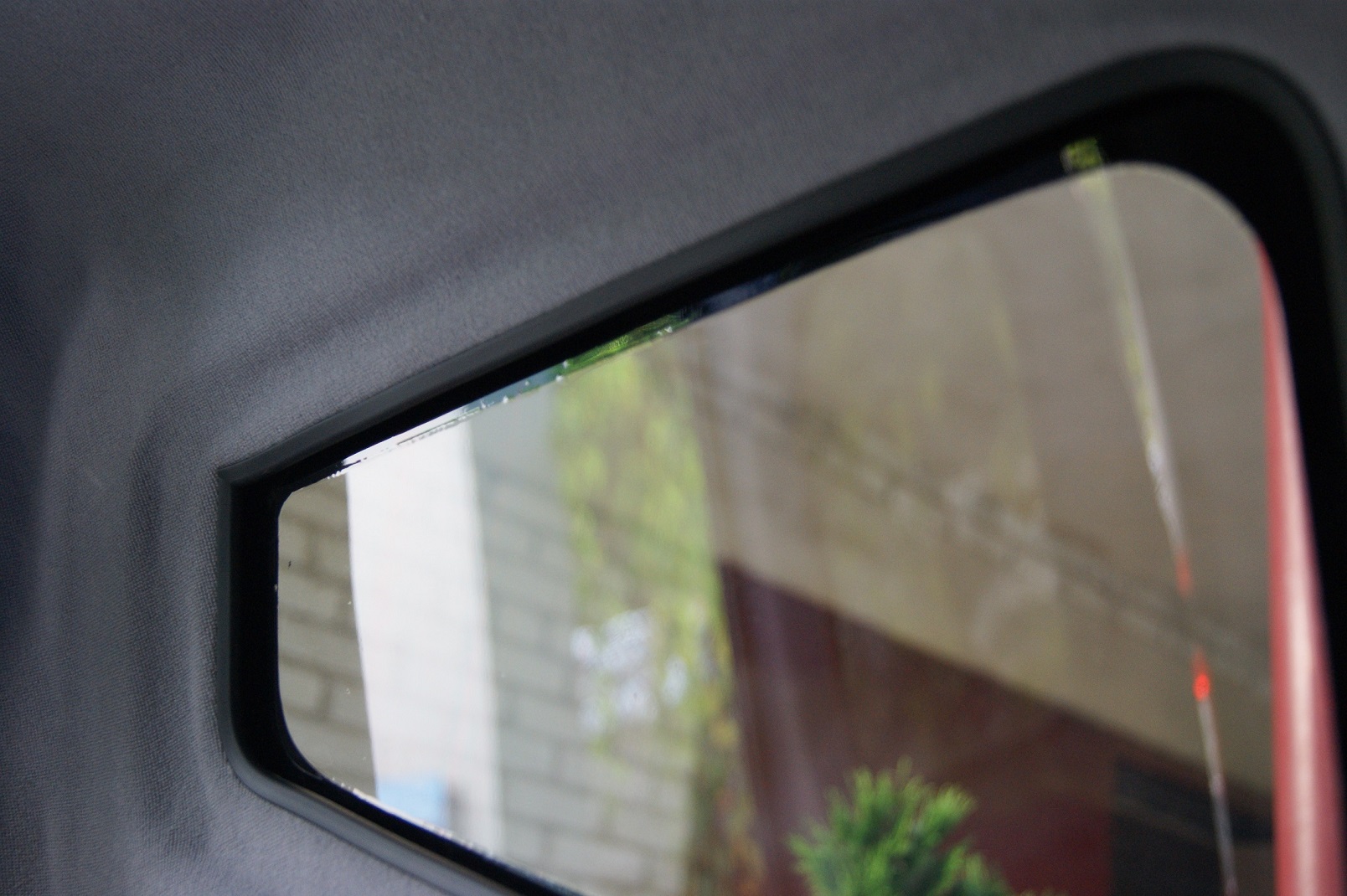

ось декілька фото як лежить профіль
сам профіль
 Просмотрено:  157 раз(а)
 Просмотрено:  216 раз(а)
 Просмотрено:  214 раз(а)

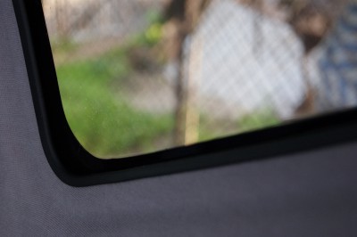

салон заднє вікно
 Просмотрено:  225 раз(а)
салон
 Просмотрено:  213 раз(а)
Україна Єдина!Путін хуйло!

СообщениеДобавлено: Вт Июн 18, 2013 12:12    Заголовок сообщения: Ответить с цитатой
Poganin67 писал(а):
но не заворачивай ткань на левой задней дверце на сторону примыкания к правой(резиновый уплотнитель будет терется о ткань и мешать закрытию двери)
дякую Poganin67 за підказку та я вже дверки раніше обтягнув і тепер думаю по якій лінії обрізати тканину і як відчистити стойку від клею

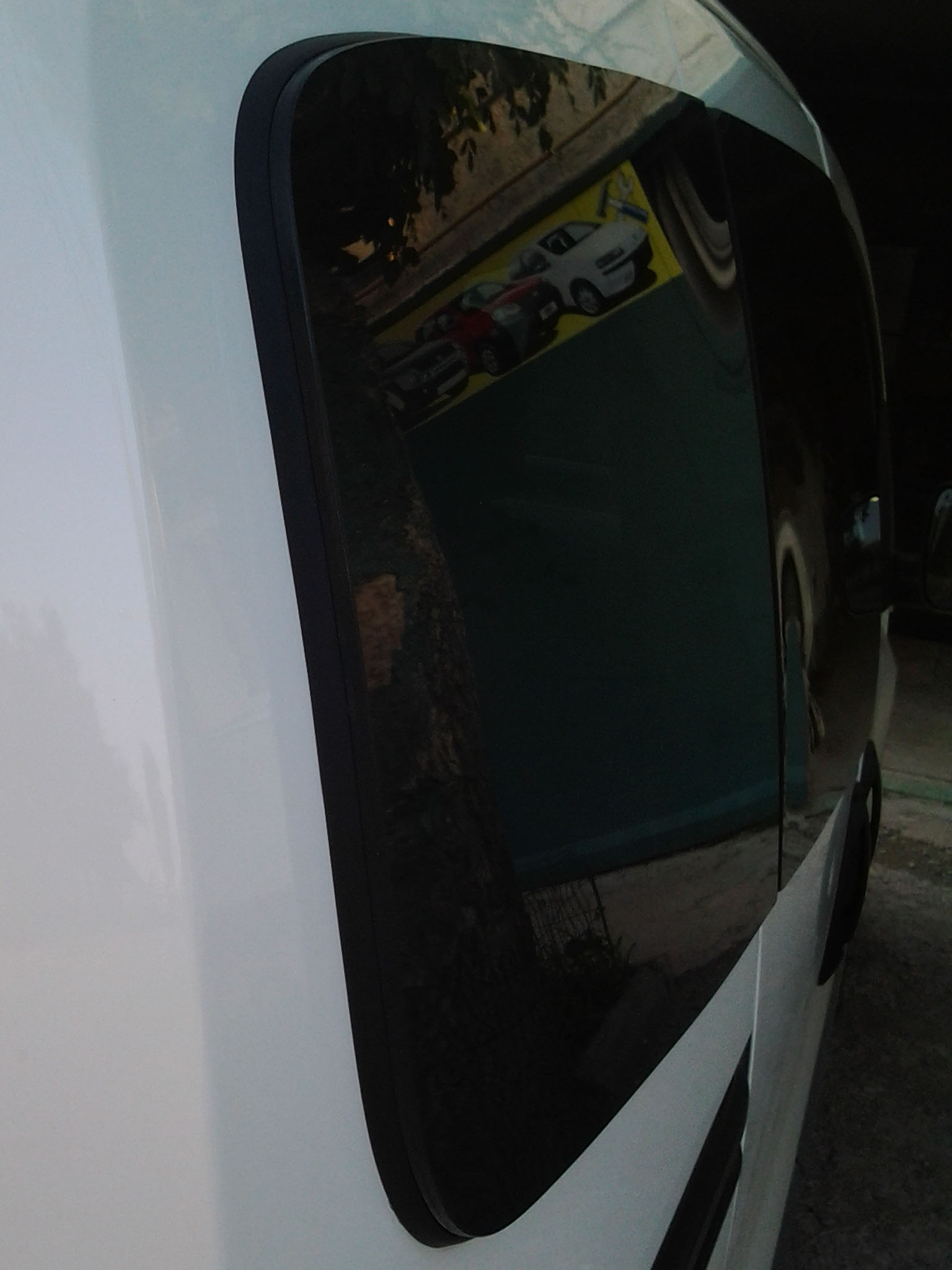

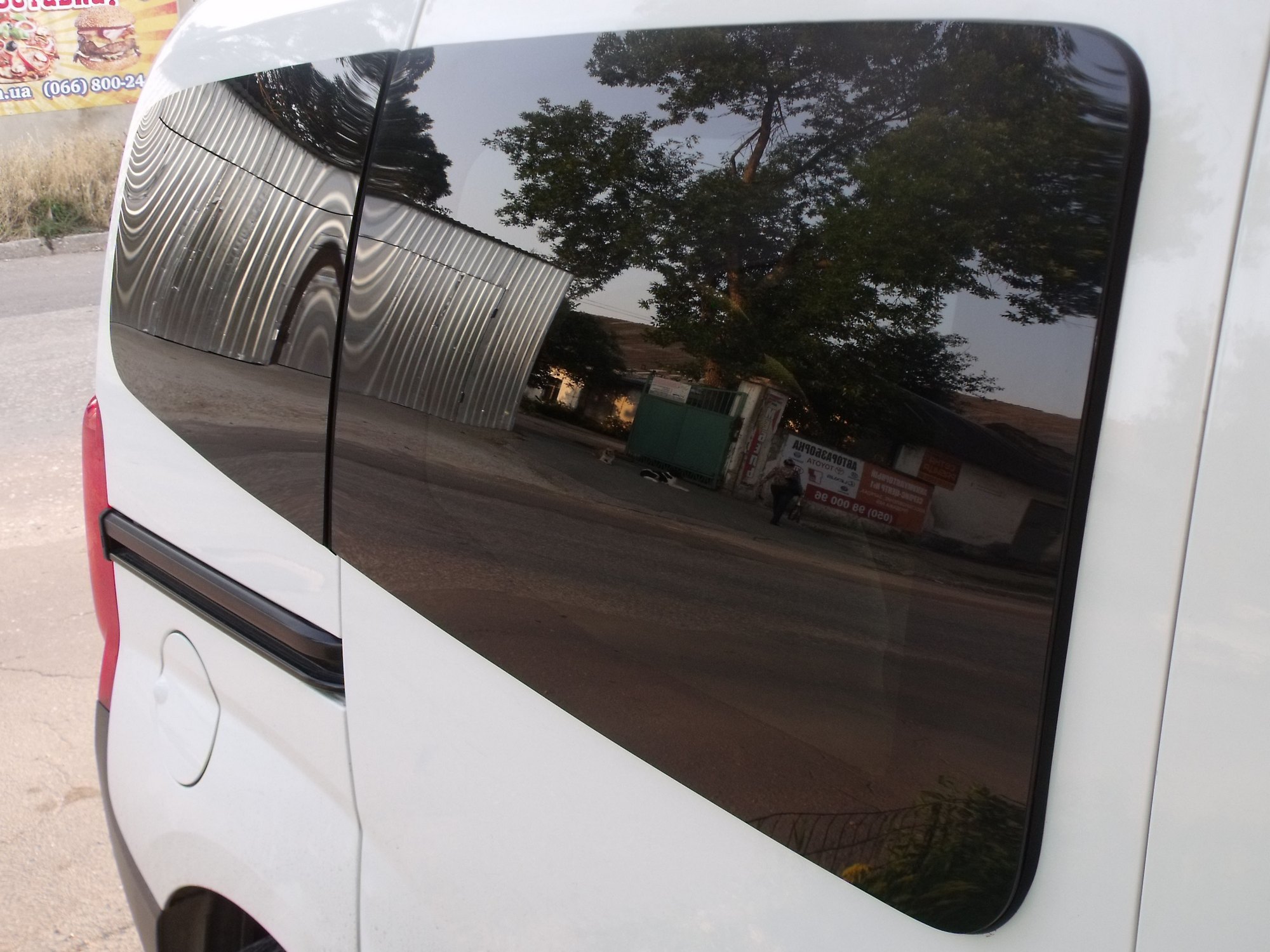

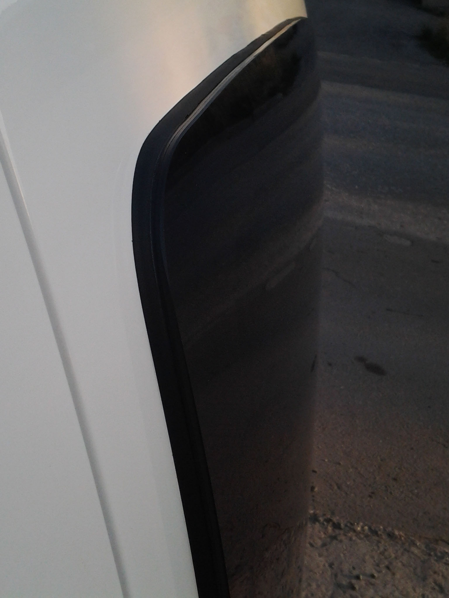

СообщениеДобавлено: Вт Июн 18, 2013 22:37    Заголовок сообщения: Ответить с цитатой

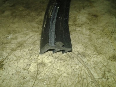

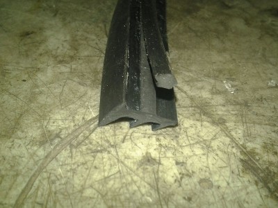

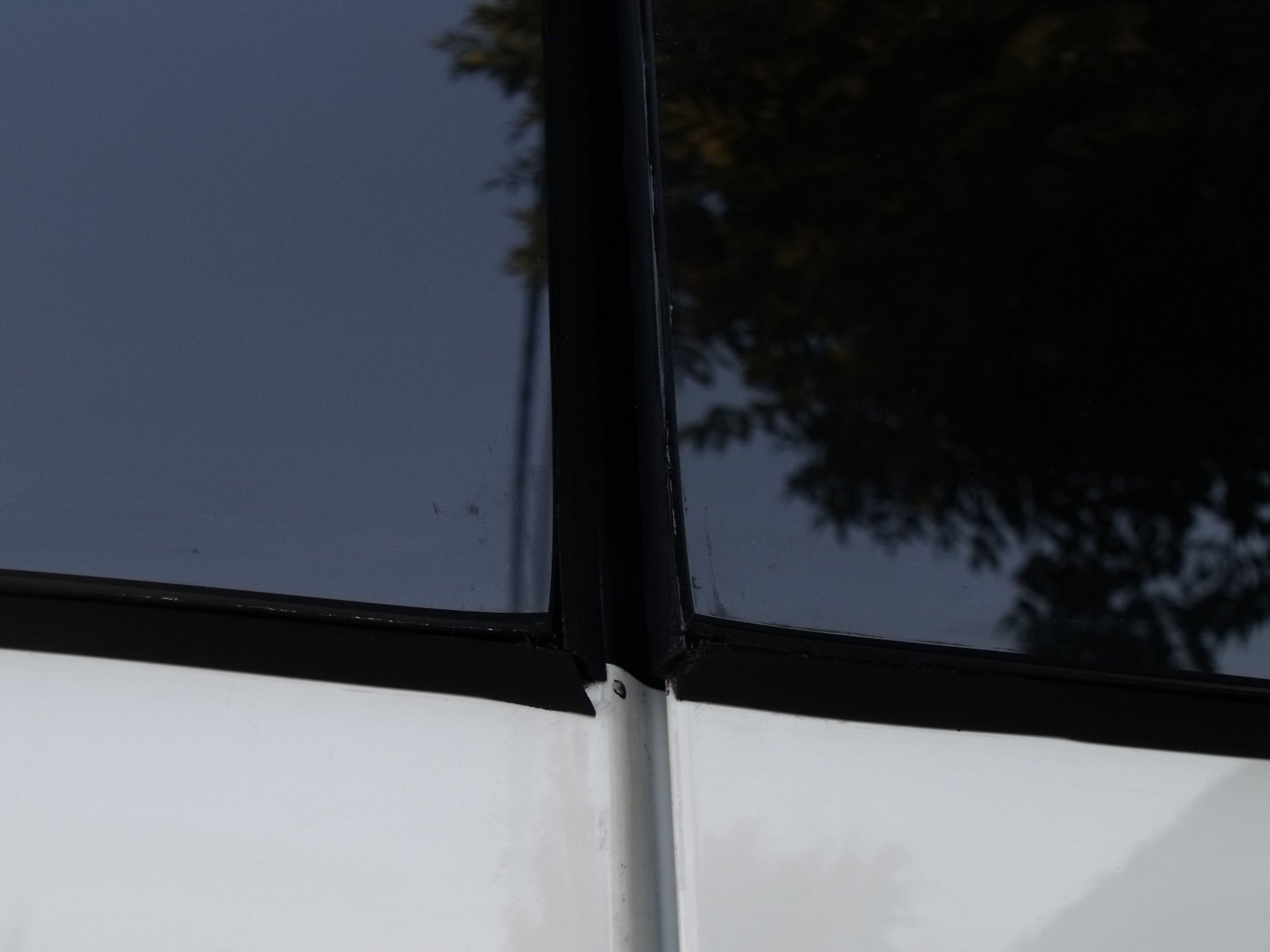

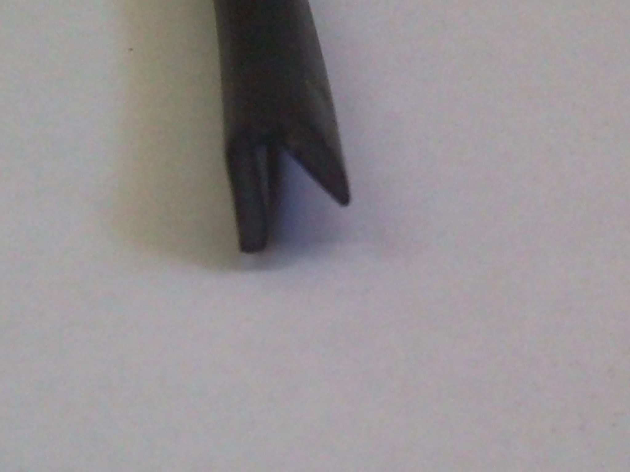

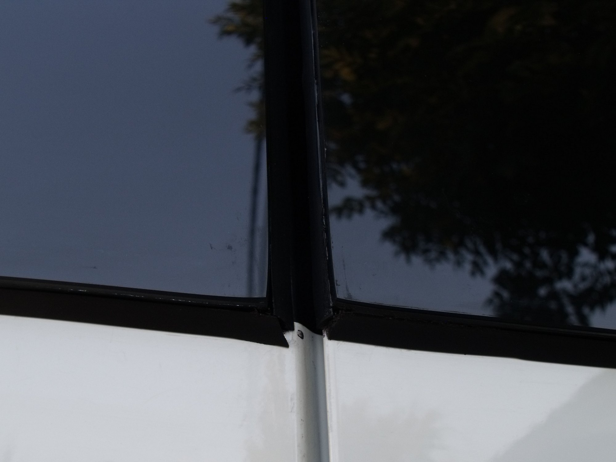

Вчера вклеил уплотнитель стекла №2(уплотнитель от АЛЛЮМИНИЕВЫХ окон)
после долгих поисков всетаки решил клеить на тотже шовный герметик "APP-50"
 Просмотрено:  244 раз(а)
срезать лишний элемент

СообщениеДобавлено: Вт Июн 18, 2013 22:52    Заголовок сообщения: Ответить с цитатой

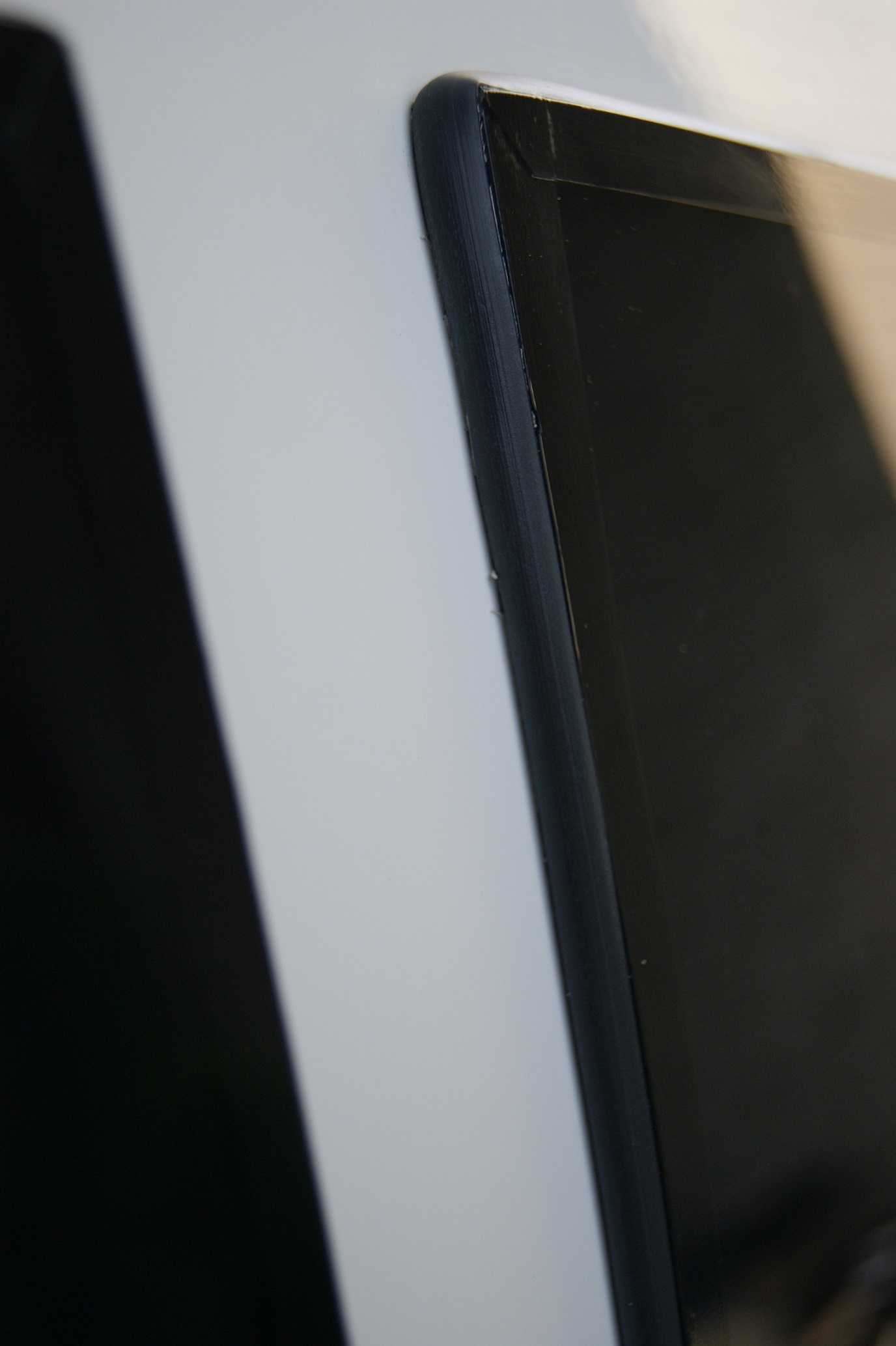

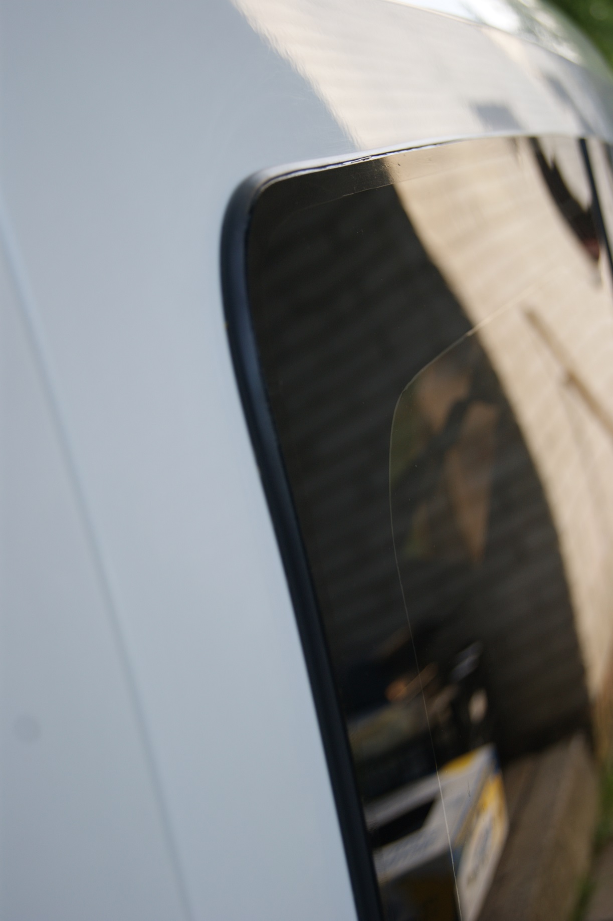

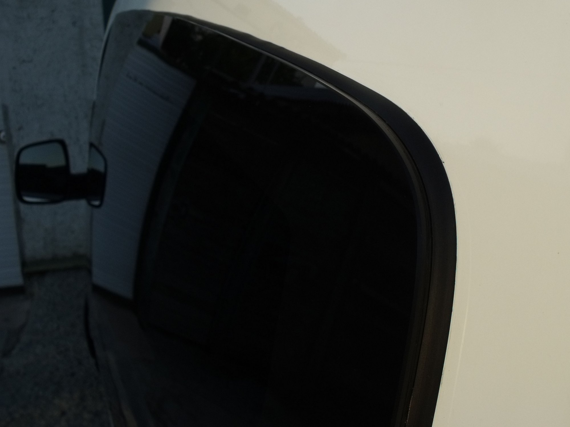

еще немного фото

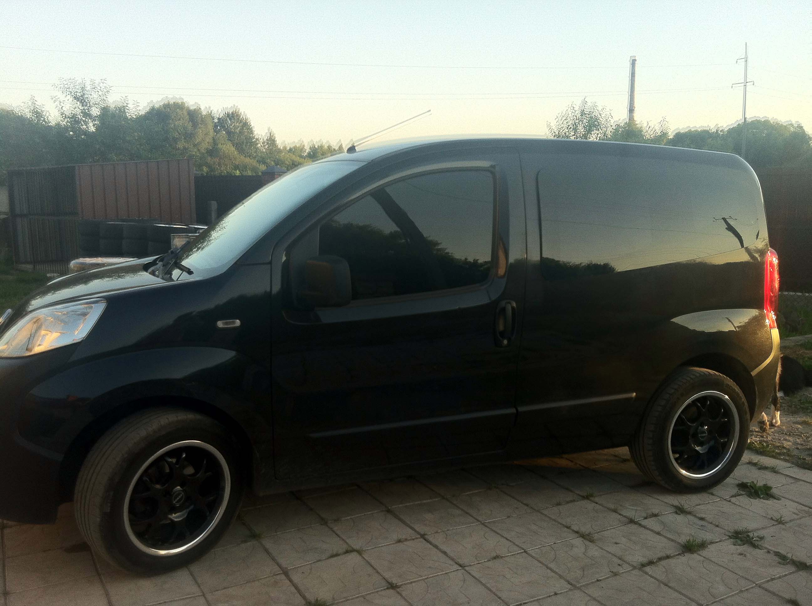

СообщениеДобавлено: Чт Июн 20, 2013 21:08    Заголовок сообщения: Ответить с цитатой

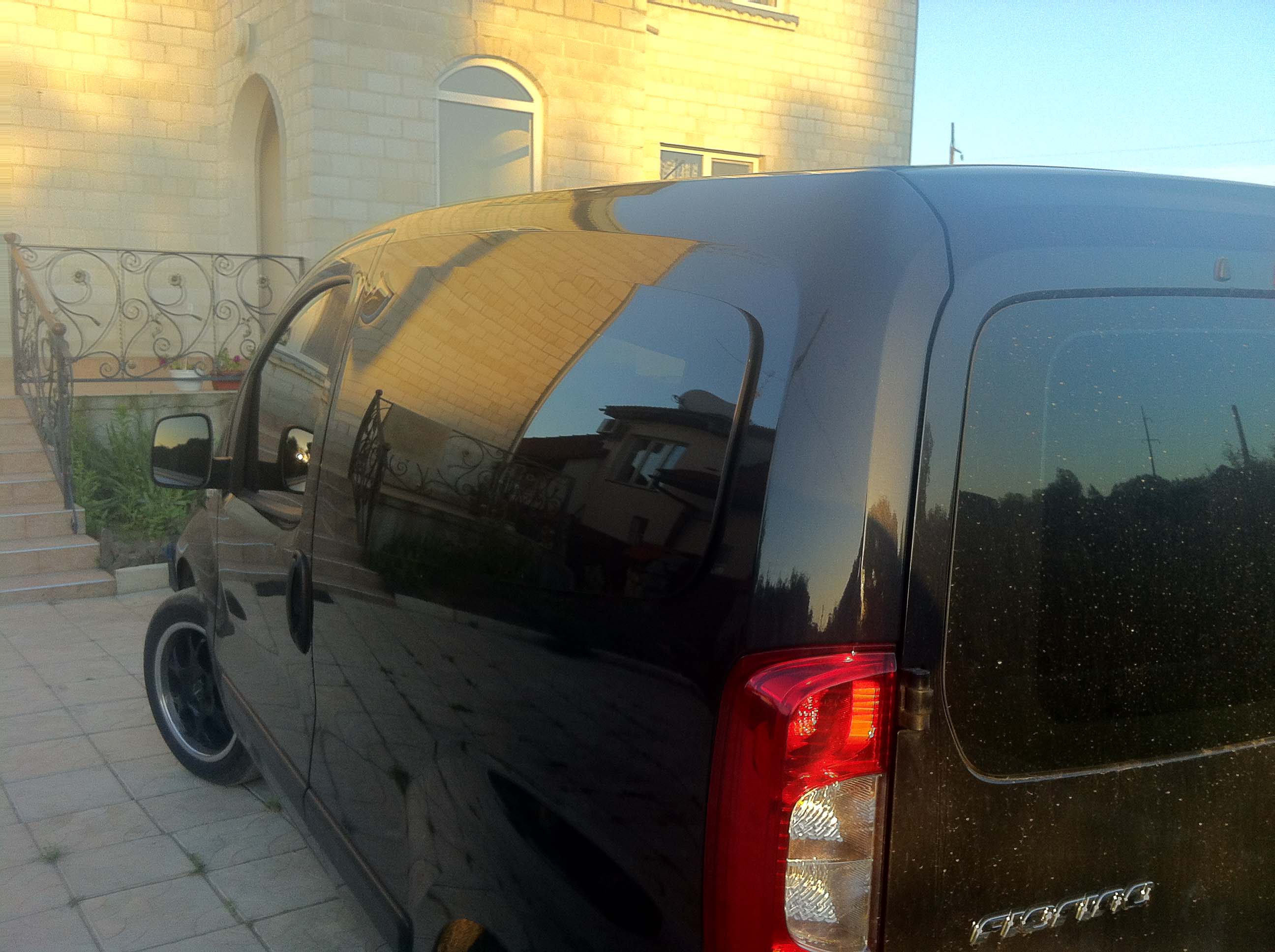

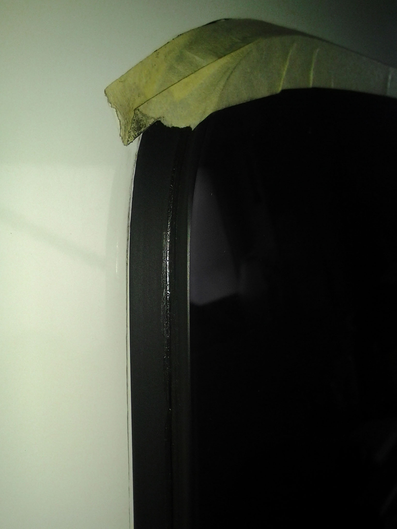

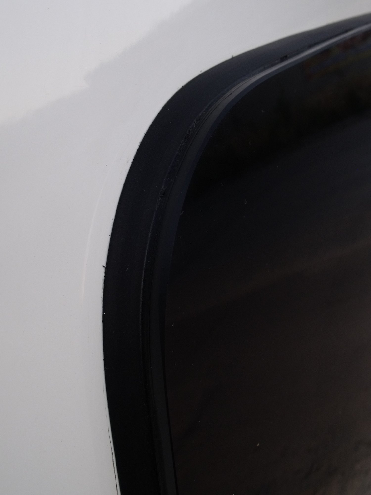

вікна
 Просмотрено:  231 раз(а)
 Просмотрено:  209 раз(а)
Adagi0
Зарегистрирован: 31.03.2013
Сообщения: 200
Откуда: Львов
Авто: Fiat Fiorino
СообщениеДобавлено: Чт Июн 20, 2013 21:52    Заголовок сообщения: Ответить с цитатой
майже не видно)) але вони там є Very Happy

Adagi0, "Black hawk".

СообщениеДобавлено: Пт Июн 21, 2013 10:28    Заголовок сообщения: Ответить с цитатой
О чем я тебе и говорил Laughing на черной машине любые будут смотрется хорошо, лишь бы качественные были. Как по вырезам, с черной закраской совпало Question

СообщениеДобавлено: Пт Июн 21, 2013 14:06    Заголовок сообщения: Ответить с цитатой
Adagi0
ай гарно вийшло! молодці!
пи.си. робив по лекалу Poganin67?

Adagi0
Сообщения: 200
Откуда: Львов
Авто: Fiat Fiorino
СообщениеДобавлено: Пт Июн 21, 2013 14:31    Заголовок сообщения: Ответить с цитатой
vader555 писал(а):
Adagi0
так. вікна мені дуже сподобались. порівняно з тими, що були у мене від Віктора з Одеса різниця велика
