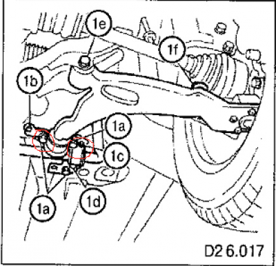

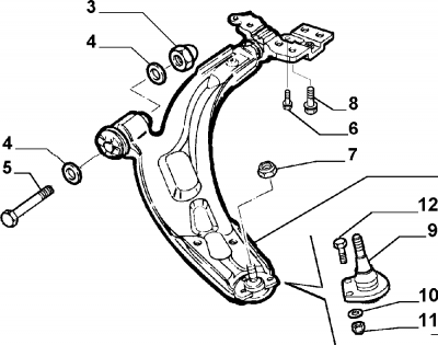

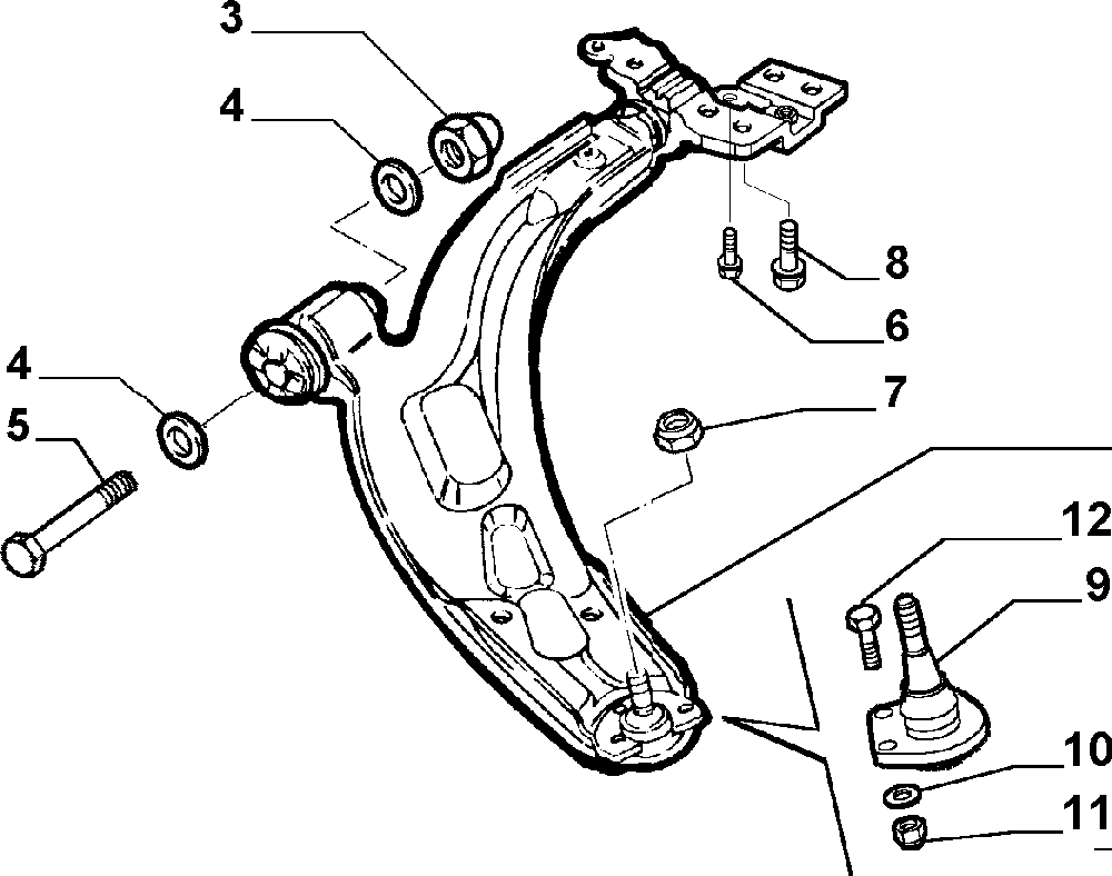

Не могу найти в книге, к какой детали крепится сзади данный рычаг (два болта М12), суть проблемы в следующем один из болтов М12 прокручивается, резба на гайке куда он вкручивается походу слизана, в итоге при трогание и проезди ям стучит этот рычаг..
На яму попасть сейчас не могу (только когда попаду на сто),
в итоге надо понимать во что выльется ремонт... все снимать и варить кузов или он вкручивается в сменную часть кузова..
Кто знает..?

Там гайки на кузов приварены, недавно менял сайлентблоки, смотрел за процессом. Может резьбу на М13 перерезать?

Эта гайка вварена в переднюю балку. Из кузова её не достать (если только не прорезать технологическое окно со всеми вытекающими). Но это у меня. За твой кузов не скажу, но в салон выхода нет наверняка. Посмотри: несущая поперечная балка находится между салоном и моторным отделением.

Там если не ошибаюсь, подрамник этими болтами вместе с рычагом к кузову прикручивается. Сними ковер под ногами передних сидушек. Там должны быть закладные.
