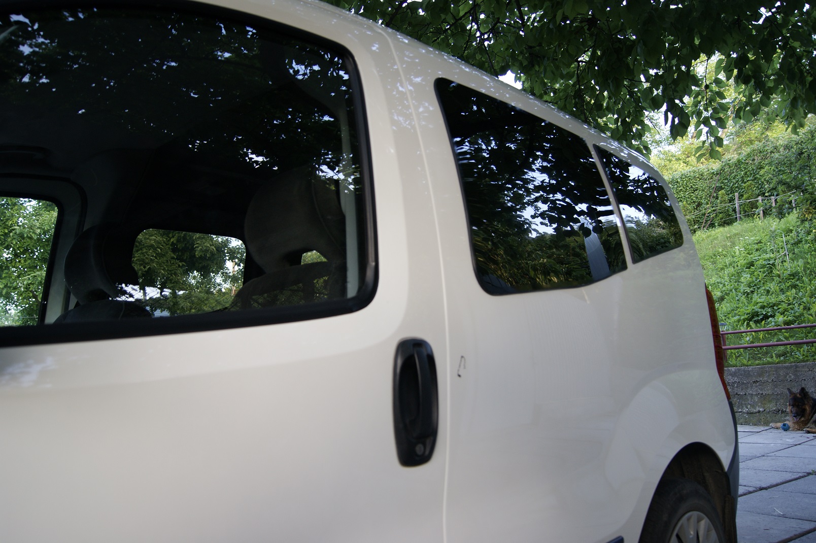

нарешті вставив вікна, ось фото
А у тебя окошки отригинал Qubo или Одесса?
Смотрятся не плохо, мне единственно неочень нравится, что слева нет черной рельсы от двери и получается огромное белое поле(но это можно решить разными наклейками, полосками и т.д.), а вобщем Respekt Friends
"Fiat" - это не марка ,

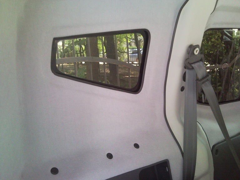

декілька фоток з салону, все не скидаю оскільки ще в процесі, по часі готуйтесь мінімум на 2-3 тижні,якщо без сторонньої допомоги,
по матеріалах :
1. віроізоляція (Віброізоляція бітумно-фольгована) -1,5 мм (0,7 х0, 5) 1ліст 45 рн. 10х45 = 450 грн. - обробляється дах повністю і колісні арки
2. Шумоізоляція (Пенополіетилен з липким шаром, захищеним плівкою)
4 мм.(0,90 х 0,60 м.) 1 лист 90грн. 8х90 = 720 грн. Матеріал не вбирає вологу (за рахунок пористої структури) і не розкладається. використовується
як прокладки, ущільнювач, тепло і звукоізолятор. обробляються арки коліс поверх віброізоляції, днище кузова і внутрішні отвори кузова, дверей, та хочете їздити як у мерседесі)))обробляйте дах.

Poganin67 писал(а):
усі вікна Одесса, а полоску вже готую, згодом виложу фото

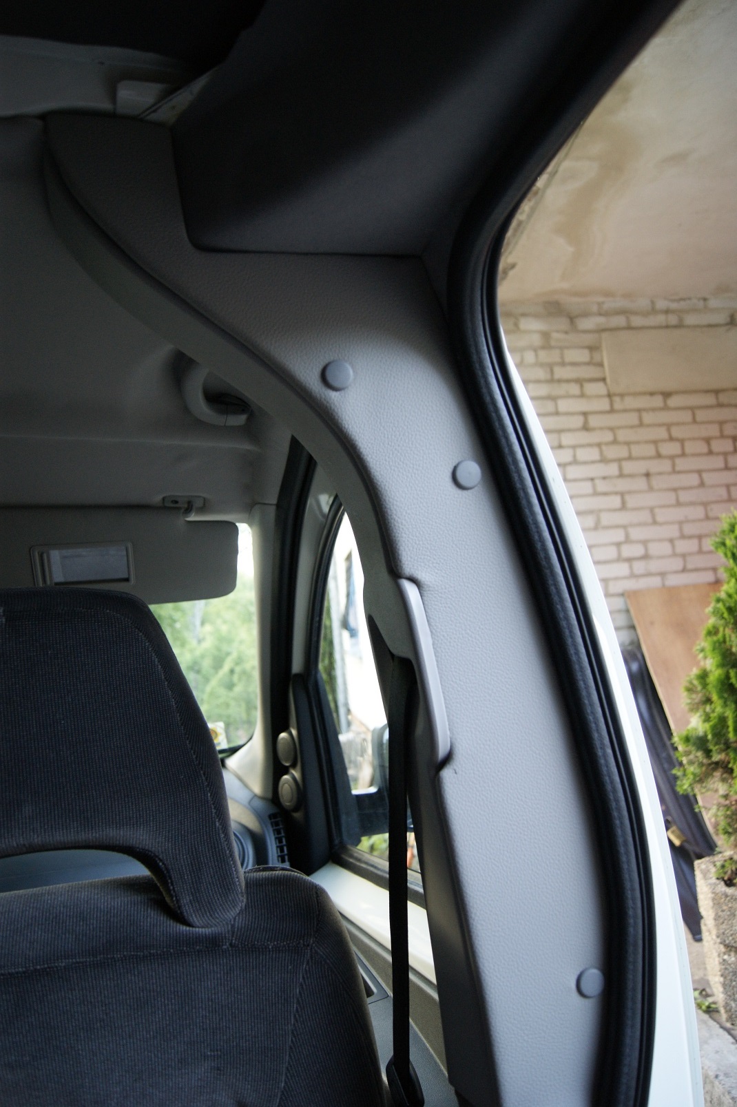

боки, дверки, стойки ремні
 Просмотрено:  272 раз(а)
стійка, ремінь

можно попросить фото куда ремень уходит- где катушку крепили ?
один момент
Україна Єдина!Путін хуйло!
ARTYOM80
Зарегистрирован: 20.02.2013
Сообщения: 373
Авто: QUBORINO
СообщениеДобавлено: Пн Июн 10, 2013 16:20    Заголовок сообщения: Ответить с цитатой
катушки кріпляться на один болт, а з самим ремньом трохи прийдеться помучитись, я зваркою прихвачував гайку і шайбу, намотував грубий дріт і запихав з бокової задньої карти, а самі катушки закриваються боковими вставками від сідушок, да і з моїх міркувань краще робити вставки з замінника по стойках, естетичний вигляд і основне практично, а то ще некористувались ними на стінках вже видно сліди від ремнів
