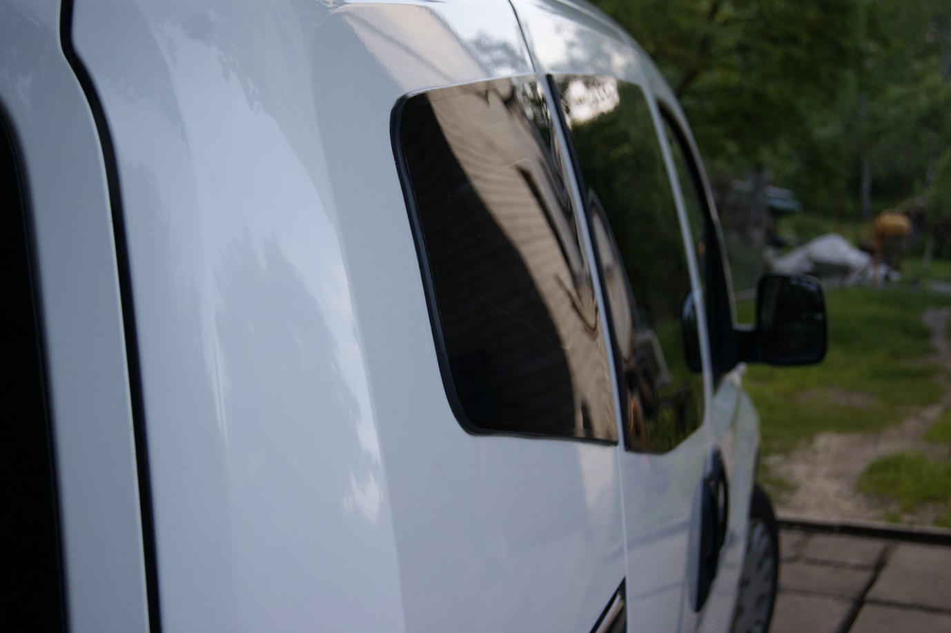

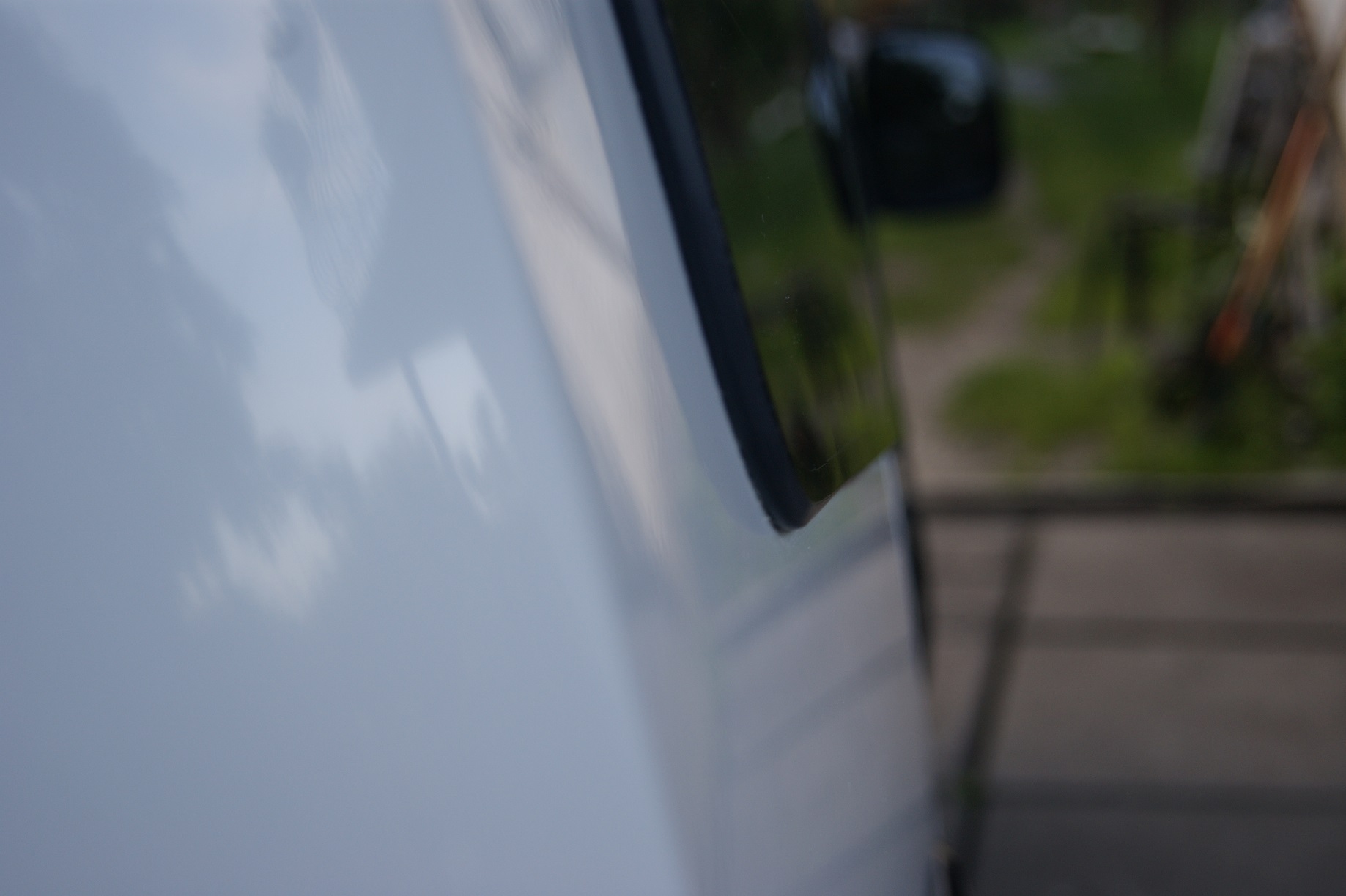

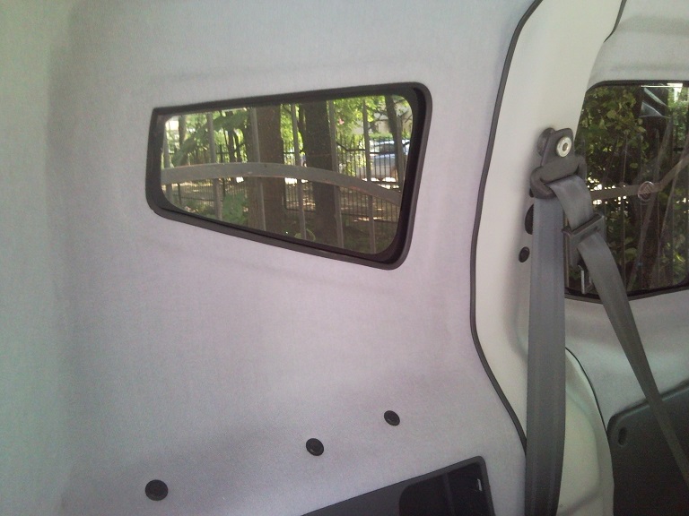

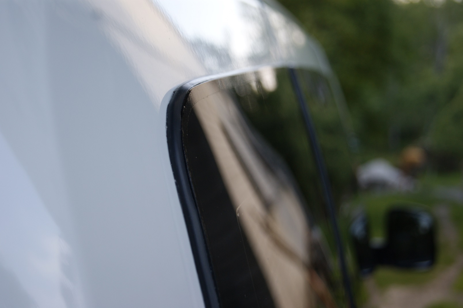

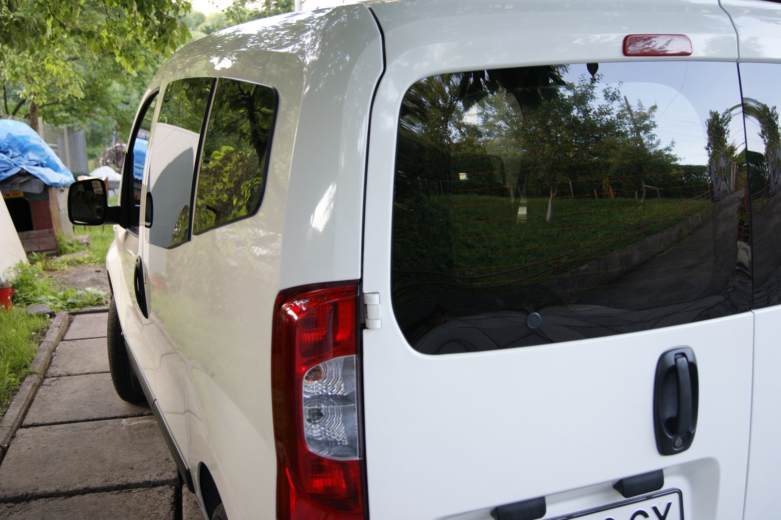

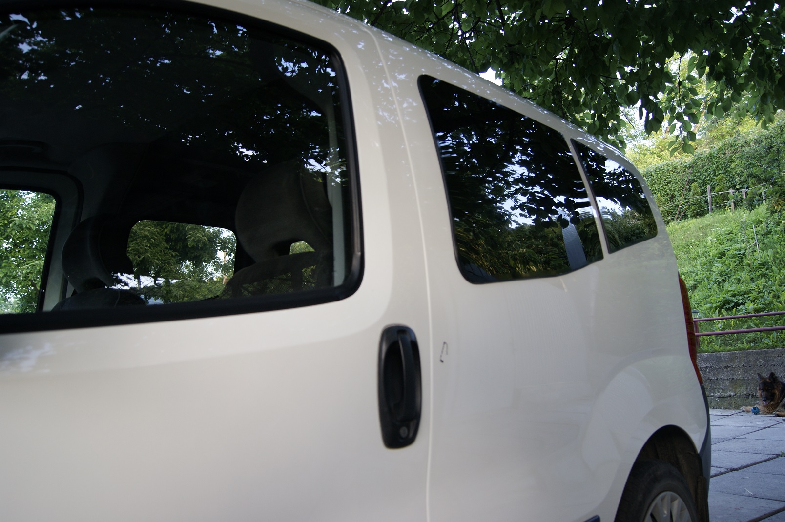

нарешті вставив вікна, ось фото

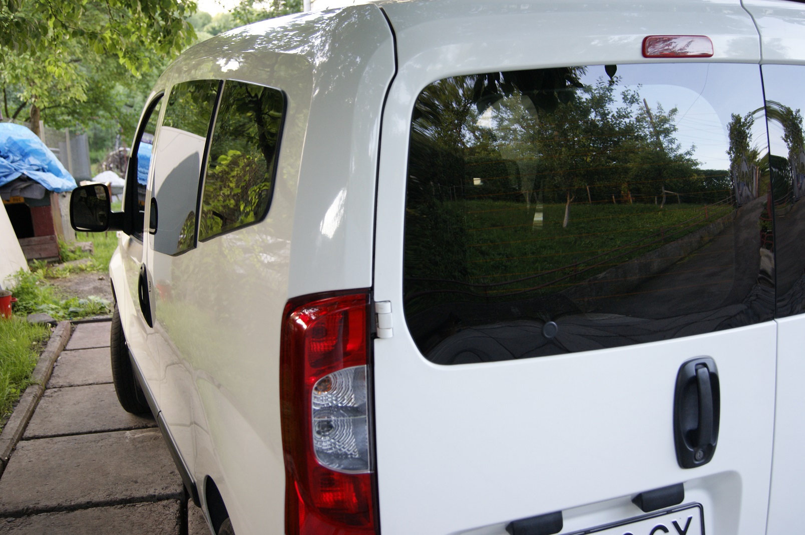

ще фотки

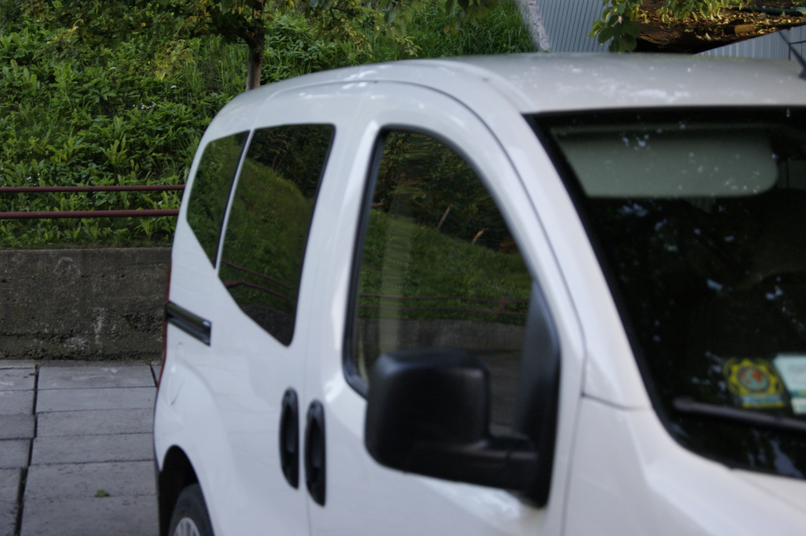

з боку
А у тебя окошки отригинал Qubo или Одесса?
Смотрятся не плохо, мне единственно неочень нравится, что слева нет черной рельсы от двери и получается огромное белое поле(но это можно решить разными наклейками, полосками и т.д.), а вобщем Respekt Friends
"Fiat" - это не марка ,
ARTYOM80

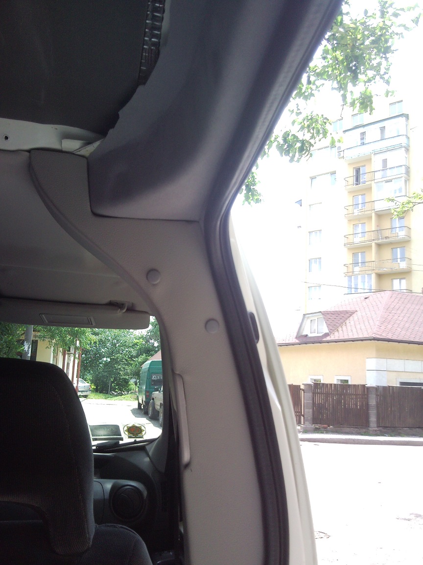

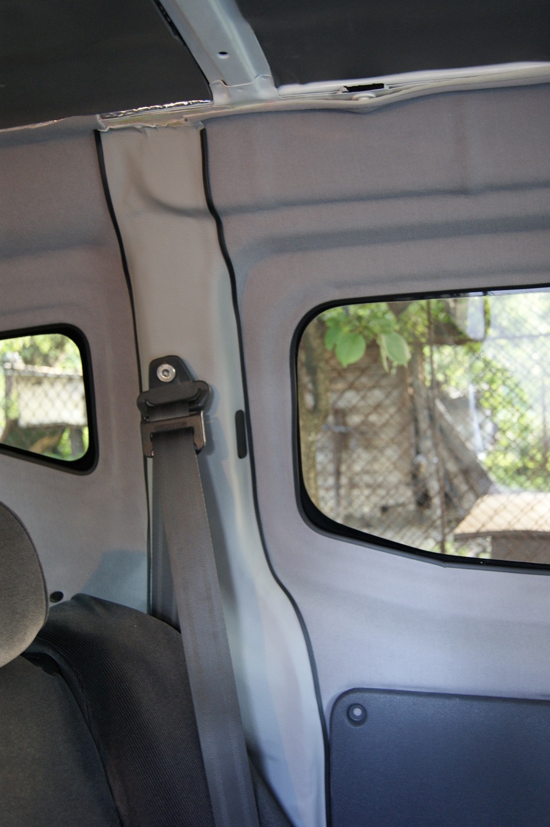

декілька фоток з салону, все не скидаю оскільки ще в процесі, по часі готуйтесь мінімум на 2-3 тижні,якщо без сторонньої допомоги,
по матеріалах :
1. віроізоляція (Віброізоляція бітумно-фольгована) -1,5 мм (0,7 х0, 5) 1ліст 45 рн. 10х45 = 450 грн. - обробляється дах повністю і колісні арки
2. Шумоізоляція (Пенополіетилен з липким шаром, захищеним плівкою)
4 мм.(0,90 х 0,60 м.) 1 лист 90грн. 8х90 = 720 грн. Матеріал не вбирає вологу (за рахунок пористої структури) і не розкладається. використовується
як прокладки, ущільнювач, тепло і звукоізолятор. обробляються арки коліс поверх віброізоляції, днище кузова і внутрішні отвори кузова, дверей, та хочете їздити як у мерседесі)))обробляйте дах.
3. стеля
1,20м. х 1,15м. 40 грн. (ДВП для меблів на задню стінку)
2,7 м. х 70 грн. (матеріал тягучий з поролоном)
4. боки 5 м. х 70 (матеріал тягучий з поролоном)
5. днище ковролін (з прорезиненим шаром) 1,6 м. х 140 грн.
6. арки ковролін (звичайни, тягучий) 0,6 м. х 110 грн.
7. стьокла
задні 650 грн.
бокові 1600 грн.
8. сідухи 500 грн. (я брав комплект передні, задні 2+1 1500 грн)
9. клей:
1л. х 70 грн (для делікатних частин, стеля, боки)
88-й (сапожний) 1 л. х 25 грн.(арки, дно)
11. дзеркало 50 грн. (на шроті можна взяти в хоршому стані, і нафік вам стрьомний китай за ті ж гроші))
12. ручка на здвижну дверку 20 грн (тойже шрот)
і того 4850 грн( без дозволів) реально економії від 4500 до 6000 грн, я рахую по цінам Бердичів , Львів . Робіть висновки шановні колеги

Poganin67 писал(а):
усі вікна Одесса, а полоску вже готую, згодом виложу фото

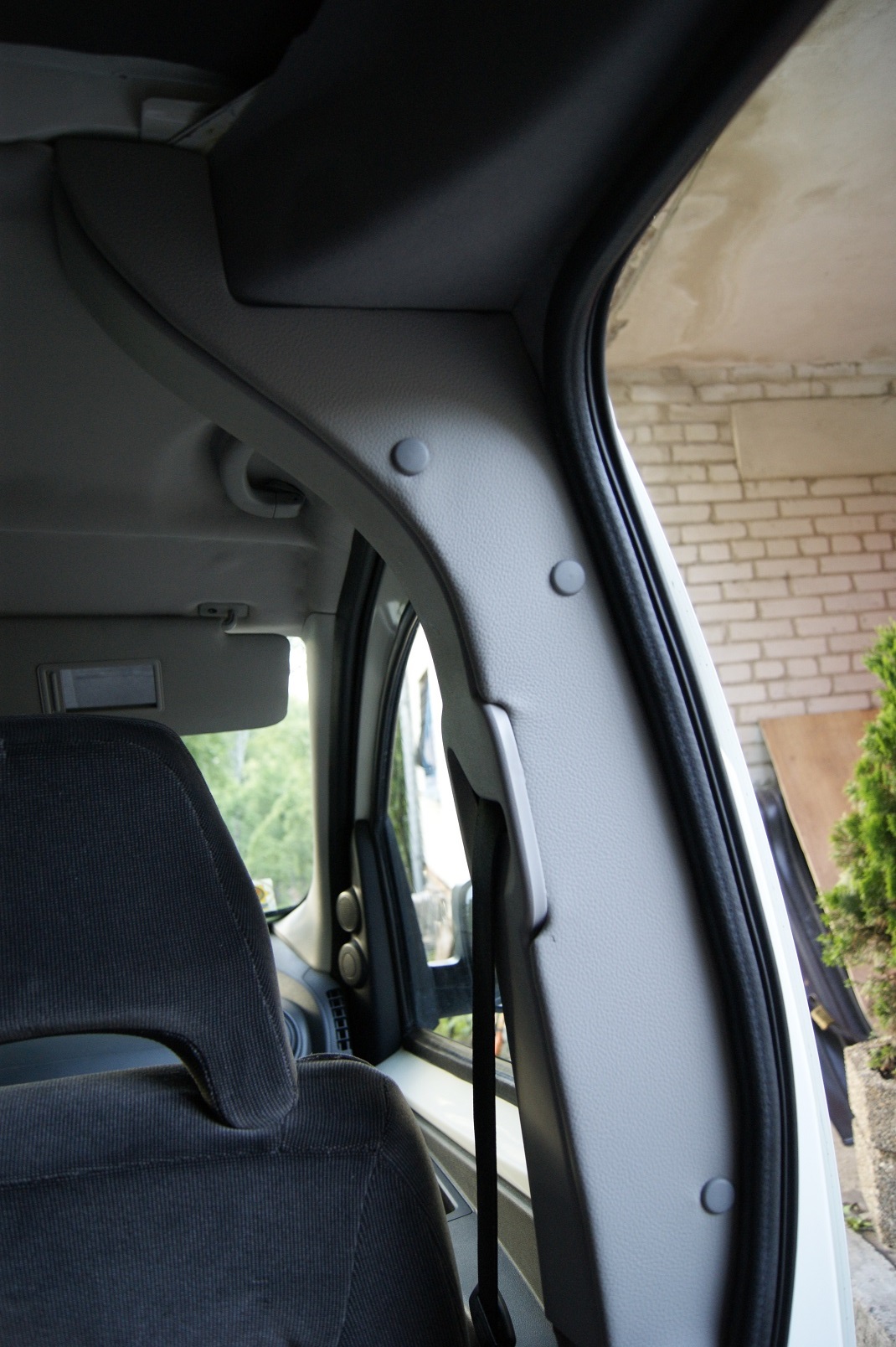

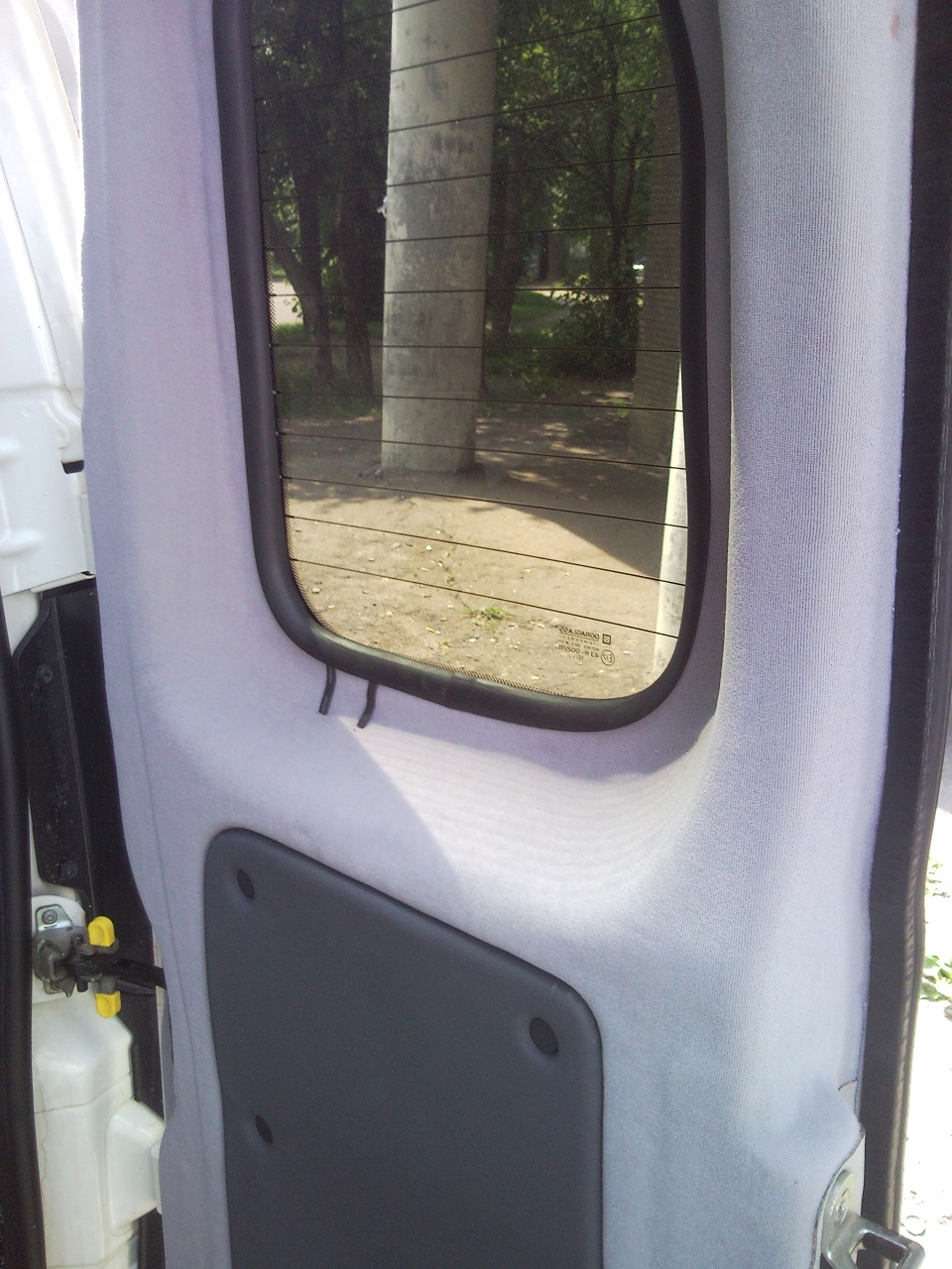

СообщениеДобавлено: Пн Июн 10, 2013 15:27    Заголовок сообщения: преобладнення своїми руками Ответить с цитатой

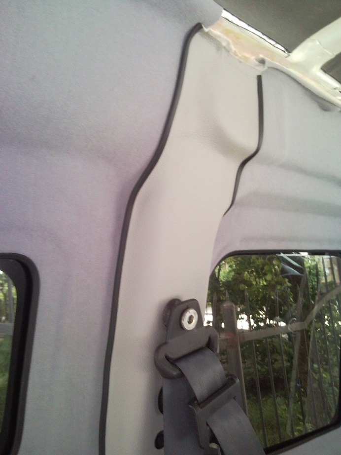

боки, дверки, стойки ремні
 Просмотрено:  309 раз(а)
стійка, ремінь
 Просмотрено:  281 раз(а)
задні дверки
 Просмотрено:  291 раз(а)
 Просмотрено:  294 раз(а)

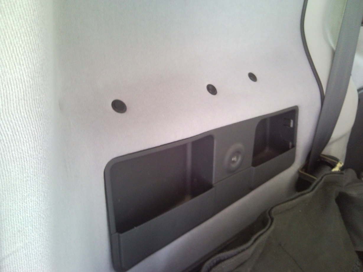

можно попросить фото куда ремень уходит- где катушку крепили ?
один момент

катушки кріпляться на один болт, а з самим ремньом трохи прийдеться помучитись, я зваркою прихвачував гайку і шайбу, намотував грубий дріт і запихав з бокової задньої карти, а самі катушки закриваються боковими вставками від сідушок, да і з моїх міркувань краще робити вставки з замінника по стойках, естетичний вигляд і основне практично, а то ще некористувались ними на стінках вже видно сліди від ремнів
ліва сторона
 Просмотрено:  571 раз(а)
права сторона
 Просмотрено:  350 раз(а)
