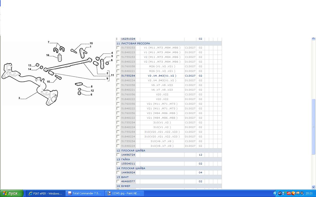

Владимир Донецк
У вас сейчас Добло Макси а там насколько я в курсе стоят совершено другие рессоры.
А я не в кусе Rolling Eyes
Правда - я не знал, что они кардинально отличаются от обычного Добло.
Счас пробью по ЕПЕРу и отпишусь.
Пробил. у меня рессора 51755254
По всем кроссам бьется как аналог 51848224
по ЕПЕРу 51848224 ставились на Добло 2000-2004
скрин епера на Добло 2004 года
