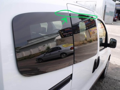

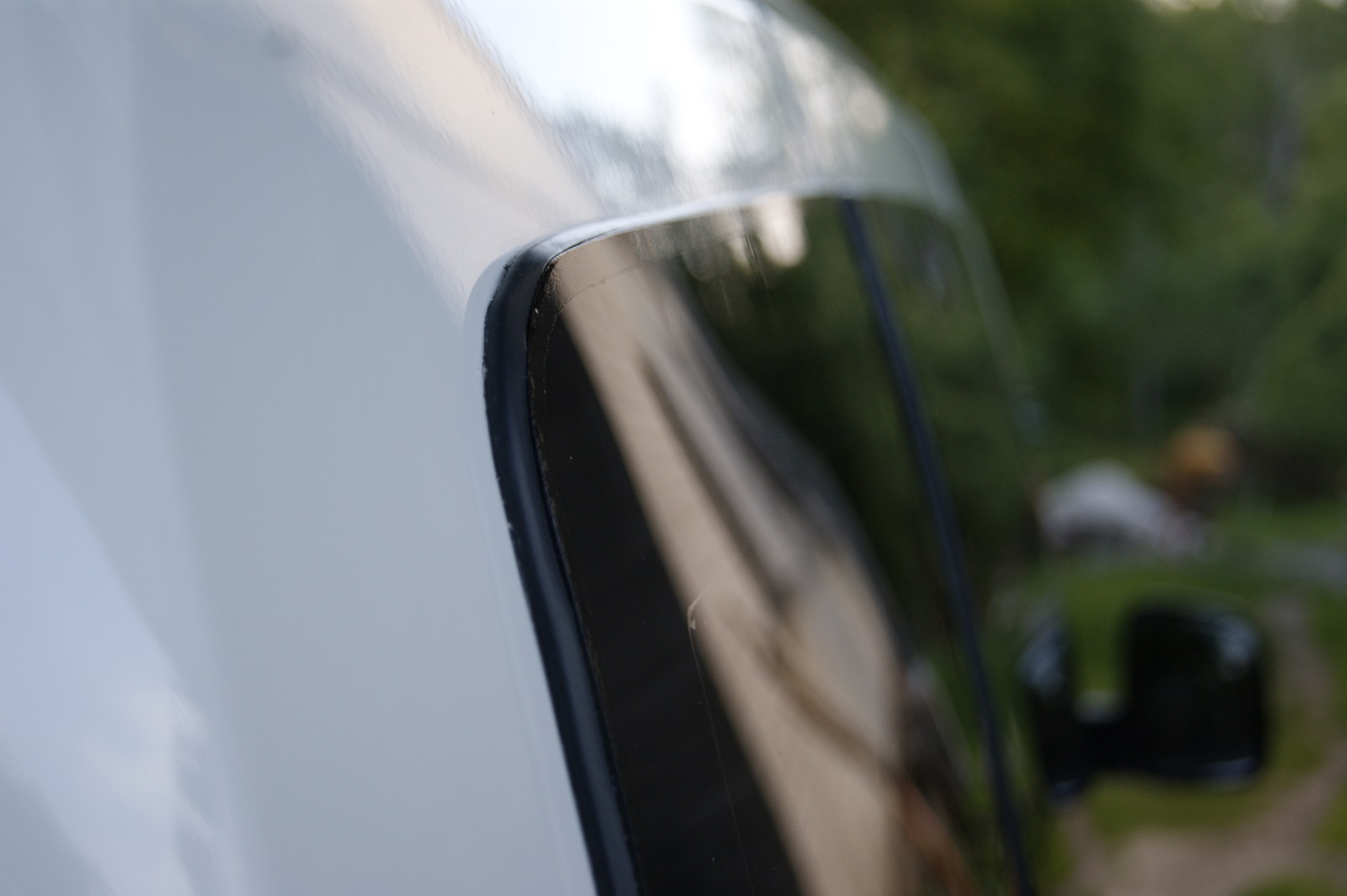

тут як до кузова пристало?

Стекла по кузову стоят отлично, зазор со всех сторон одинаковый(4-5мм из за ковролина), край стекла хорошо зашлифован. Я делал без внутренней тонировки, так как не совпала с моими стеклами задних дверей(тонировал пленкой при установке), но если кто захочет можно сделать и тонированное под завод.
Обшивка салона загнута под стекло по 1см.
Торчат прилично, но я уже нашел решение этой проблемы и в ближайшее время думаю всех обрадую новым ХауНоу.
Задний дворник и подогрев стояли в этой комплектации.
Ручка сдвижной двери на фото в паралельной теме по переоборудованию своими силами.
Пойду попробую сфоткать зазор и сразу выложу.
П.С. испытание сильнейшим ливнем с небольшим градом пройдено на отлично Very Happy
Уже принимаю заказы(производство 3-4 дня) лекало стальное так, что стекла будут 1 в 1 как у меня и зашлифовать края можно потом по машине в любой толковой стеколке(где зашлифовывают края стекол)

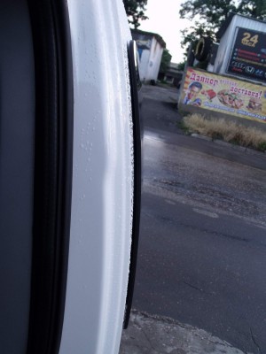

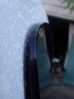

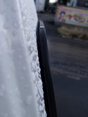

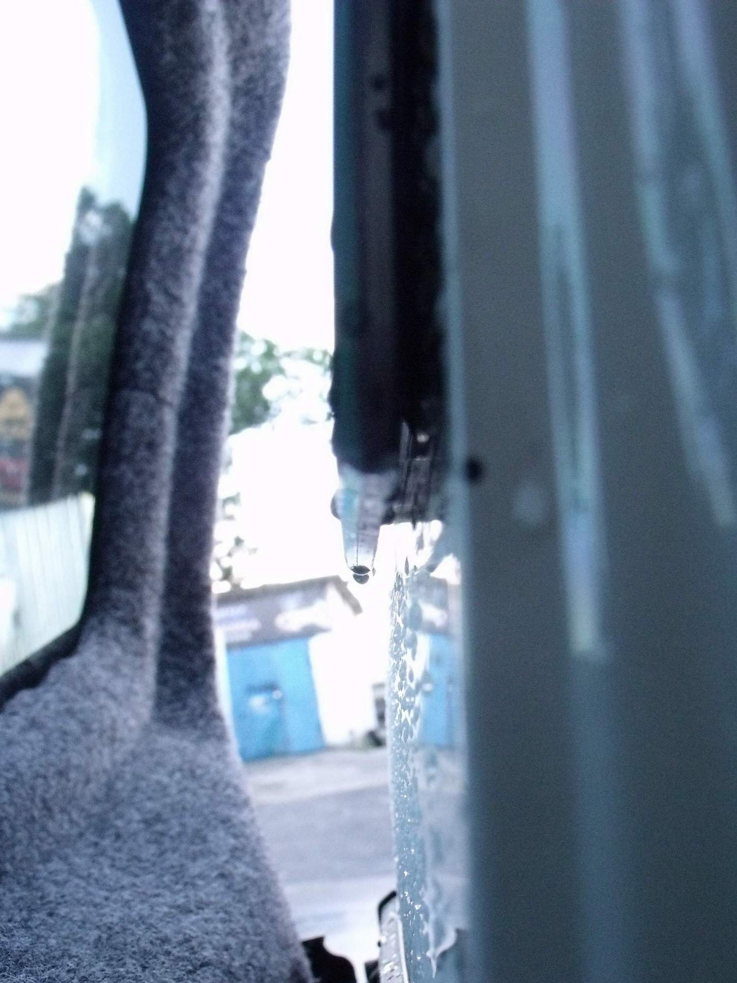

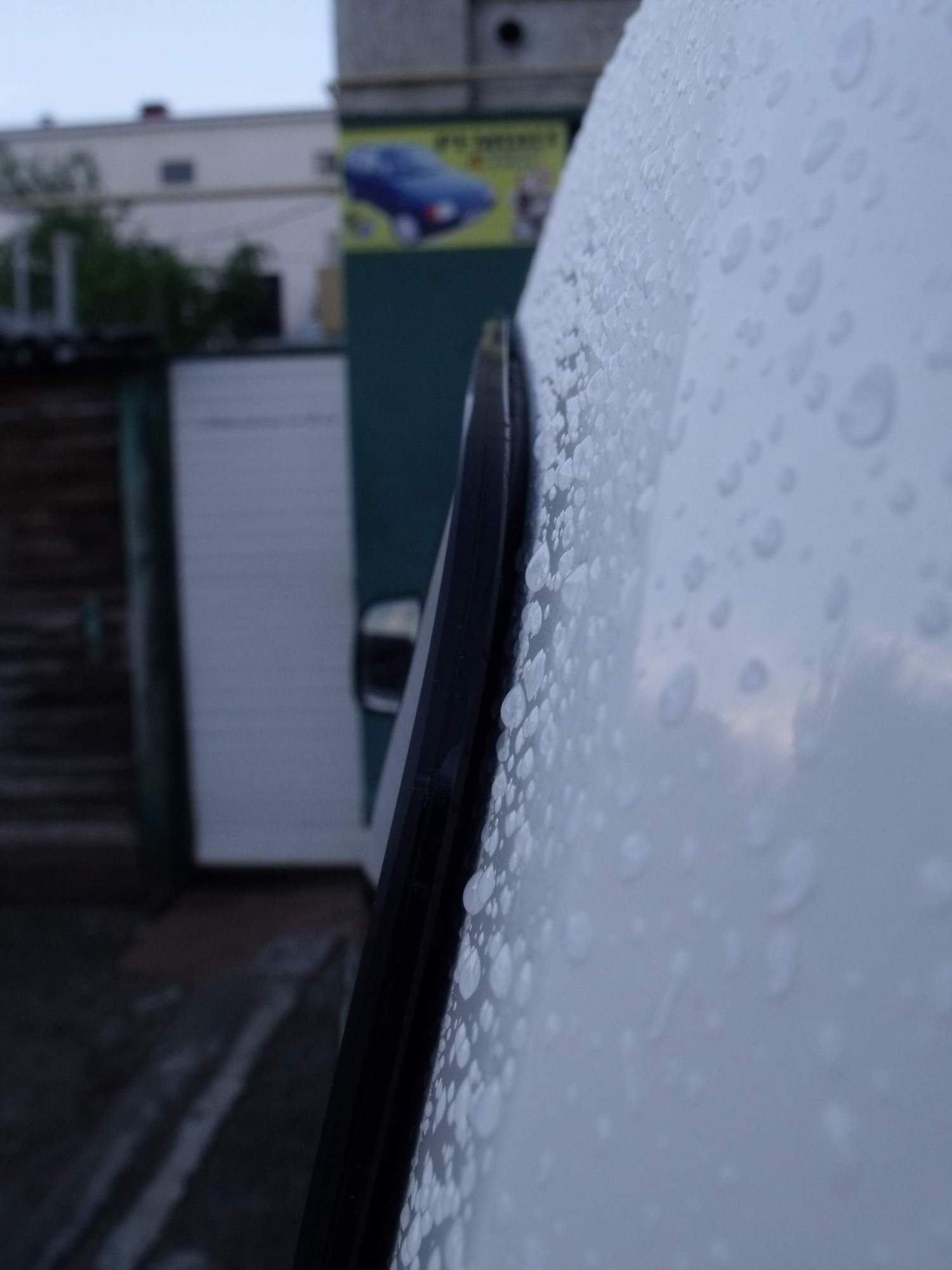

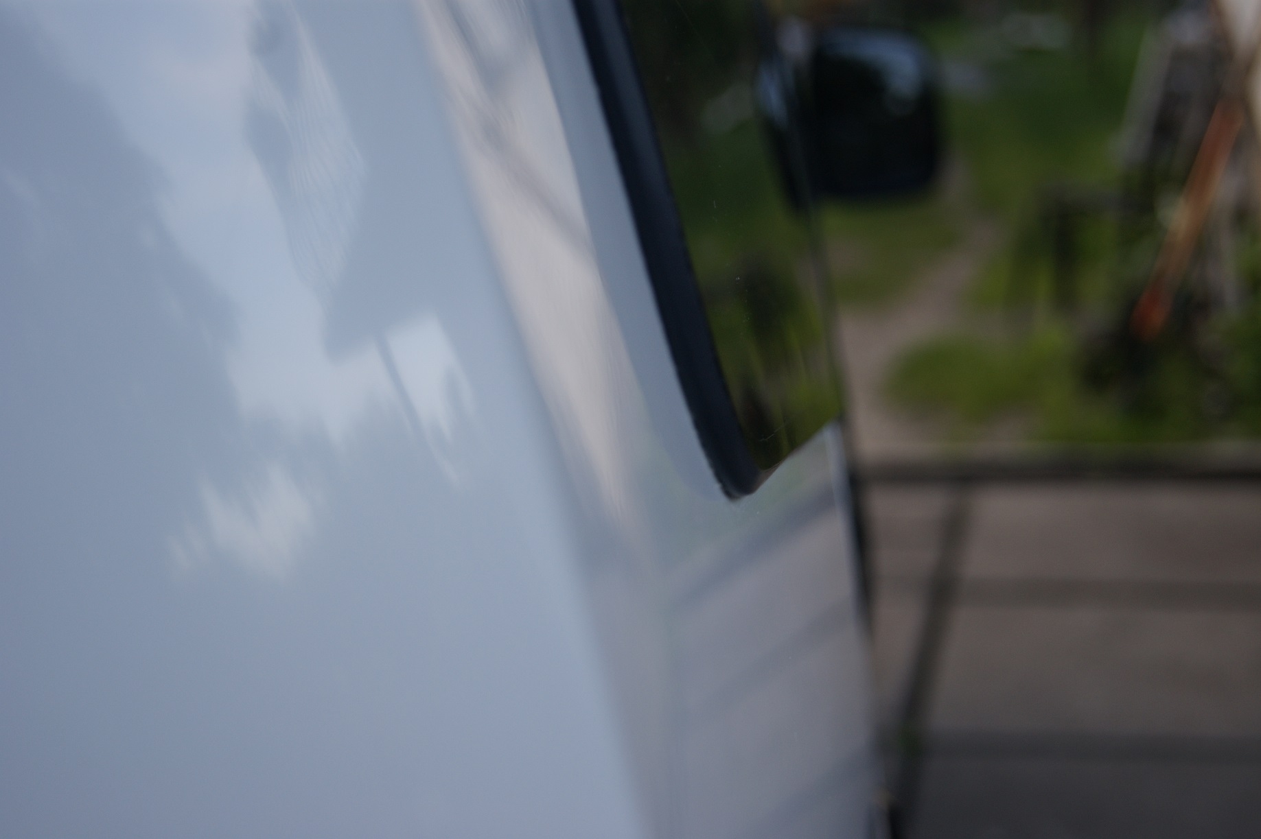

как говорится лучше один раз увидеть... так смотрите:

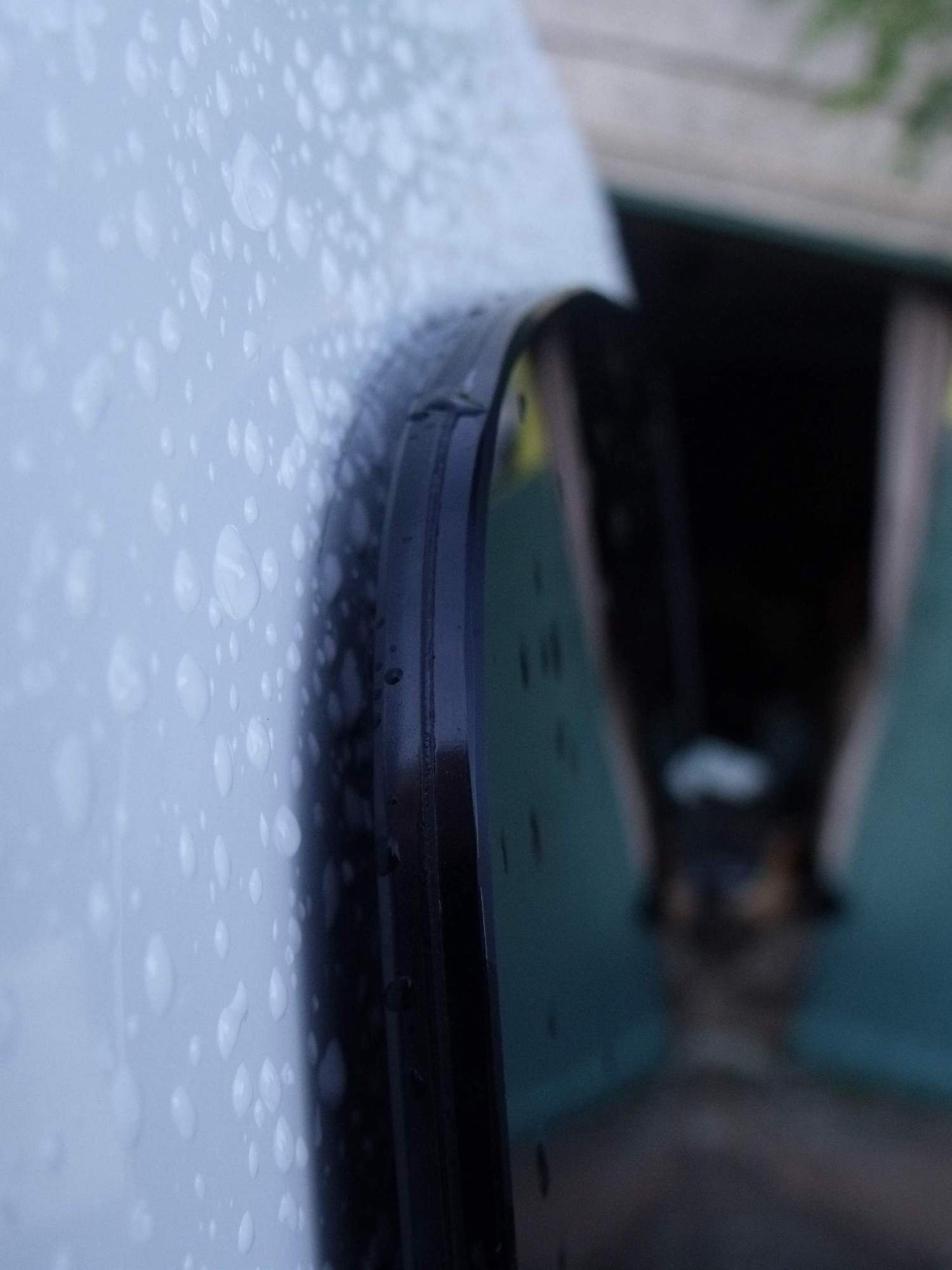

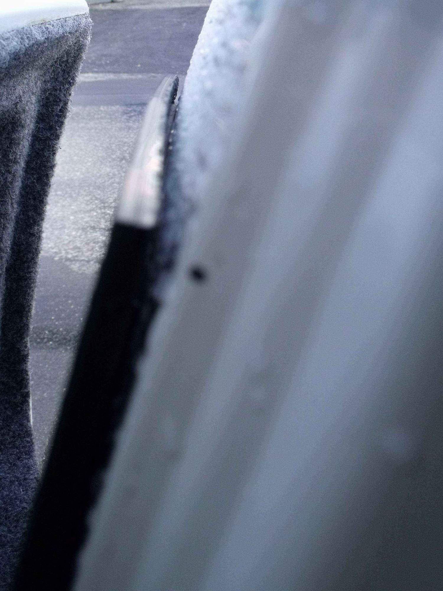

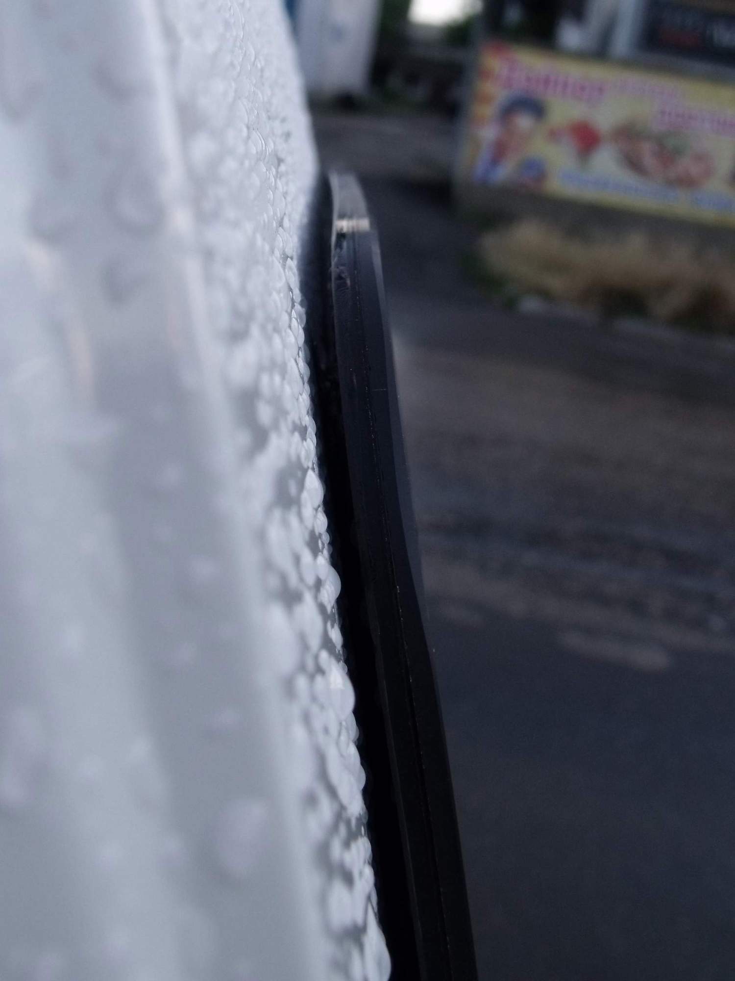

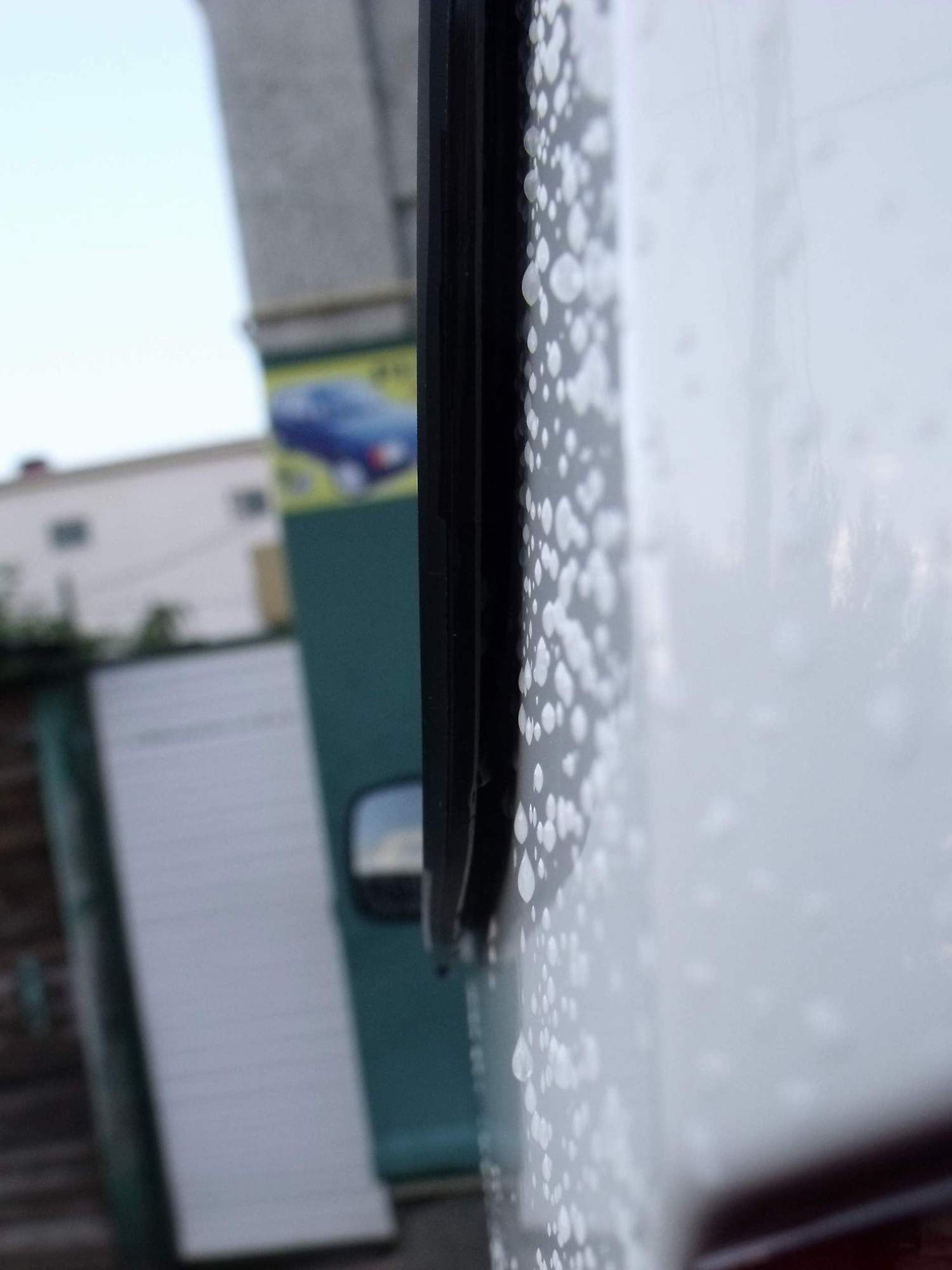

и еще

двери стали мохнатые Crazy
не то слово - салон похож на каракулевую мышь вывернутую внутрь шкуркой Very Happy но офигенно уютно, тихо и тепло Friends

Теперь о насущном. Необходим резиновый уплотнитель в щель между стеклом и кузовом, чтоб туда не попадала пыль, вода, снег и лед
Кто, где, от чего видел, что нибудь такое. Давайте вместе искать, я один уже прикидывал - смотрится очень классно и практично[/b]

А якщо задути щілину чорним силіконом ?

обычный силикон для этого не годится, он со временем отслоится и вода пойдет внутрь, к тому же красиво и ровно достаточно тяжело сделать будет любым герметиком, лучше всетаки заводской уплотнитель

Згоден на всі 100% стосовно того що краще заводський ущільнювач, але якщо його не знайти, то.... Маю на увазі не звичайний силікон, а той яким склеюють акваріуми, він не відслоїтся і воду не пропустить. Але на разі також буду шукати ущільнювач Smile

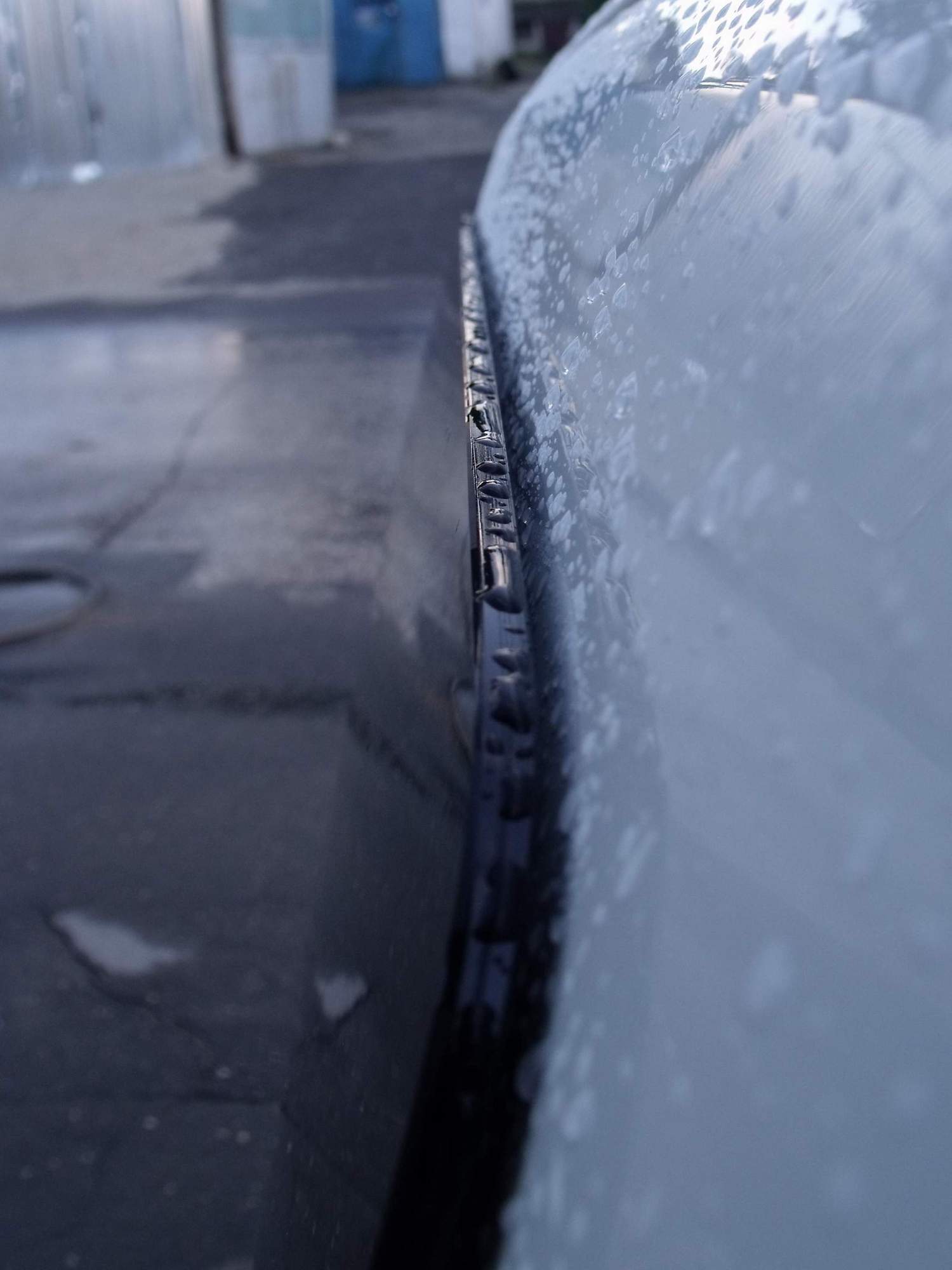

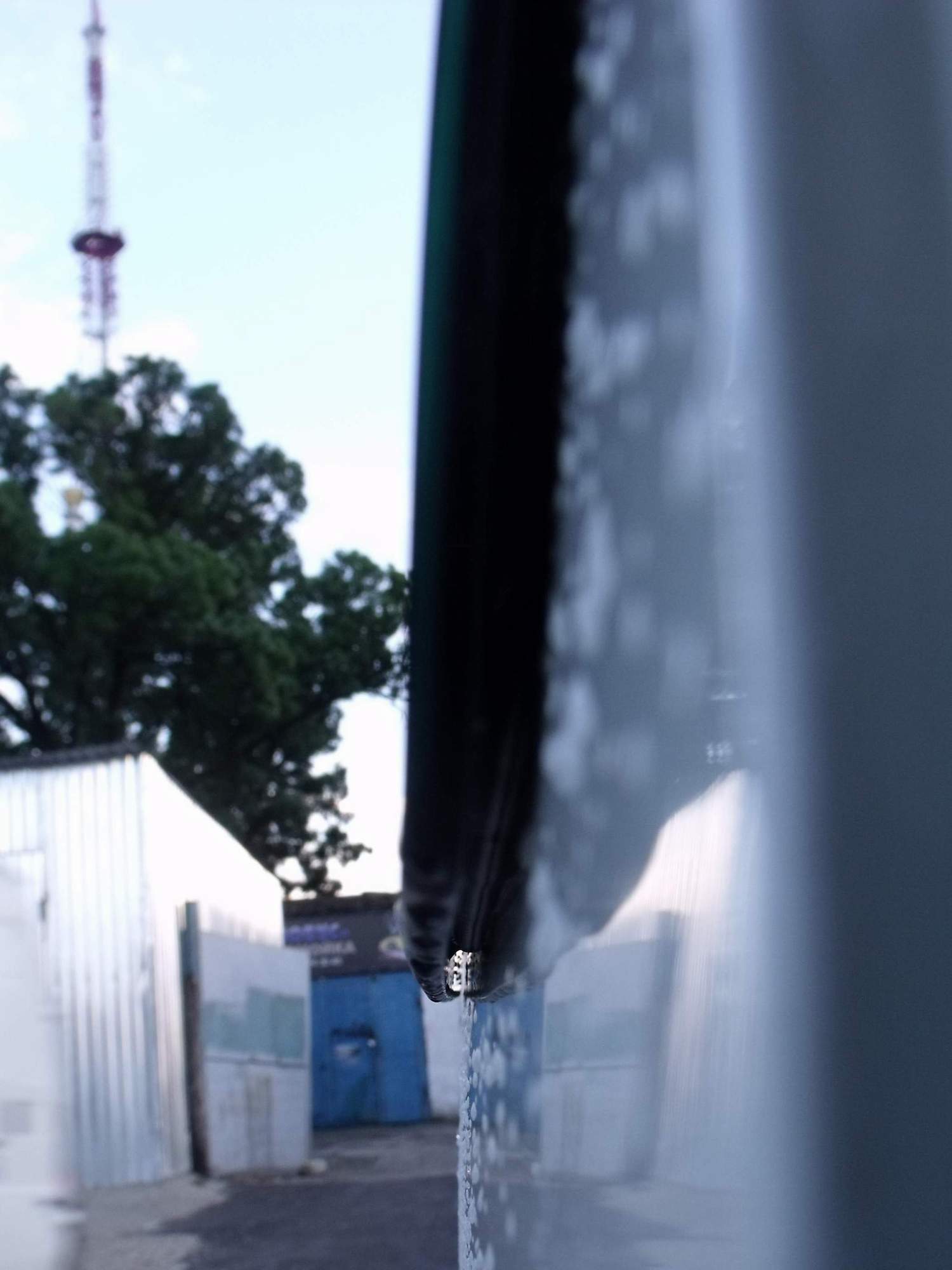

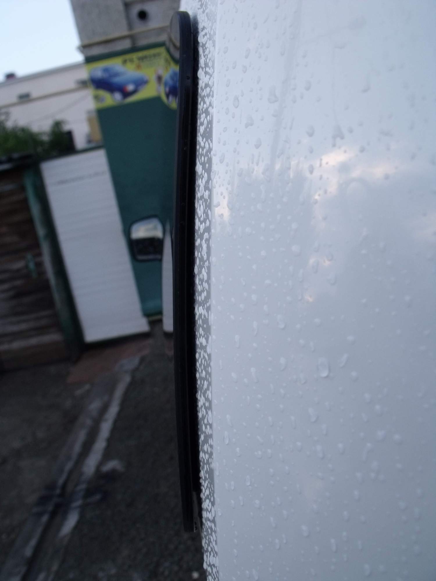

маю свій варіант щодо проблеми з ущільнувачем
профіль резиновий(чорний) арт.2019 Г -образний,
роздріб 8 грн. /м.
гурт 6 грн/м. гурт від 20 м. цікавить дзвоніть

ARTYOM80
На что клеял уплотнитель?
Нашел вариант по интересней, через пару дней покажу, вот думаю на что клеить буду Rolling Eyes
