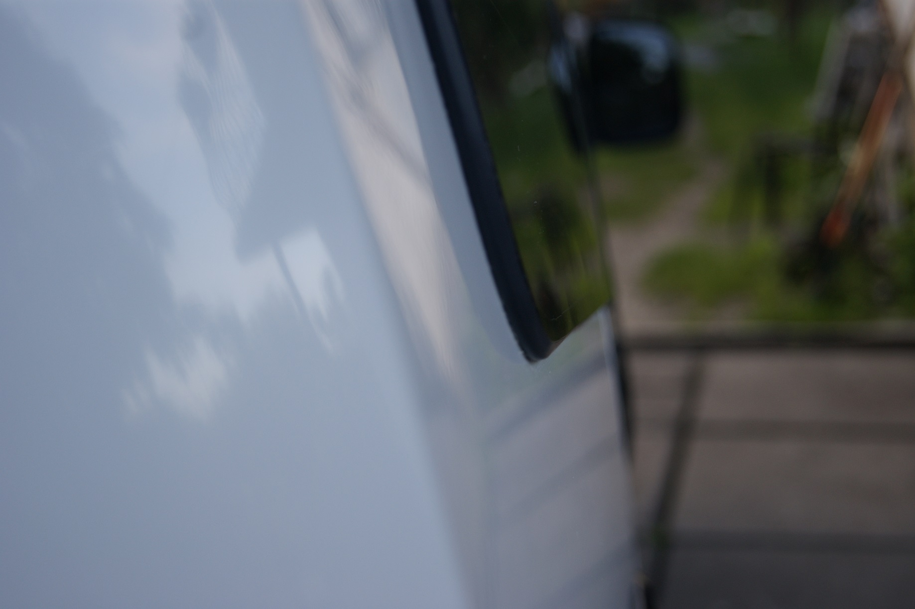

тут як до кузова пристало?

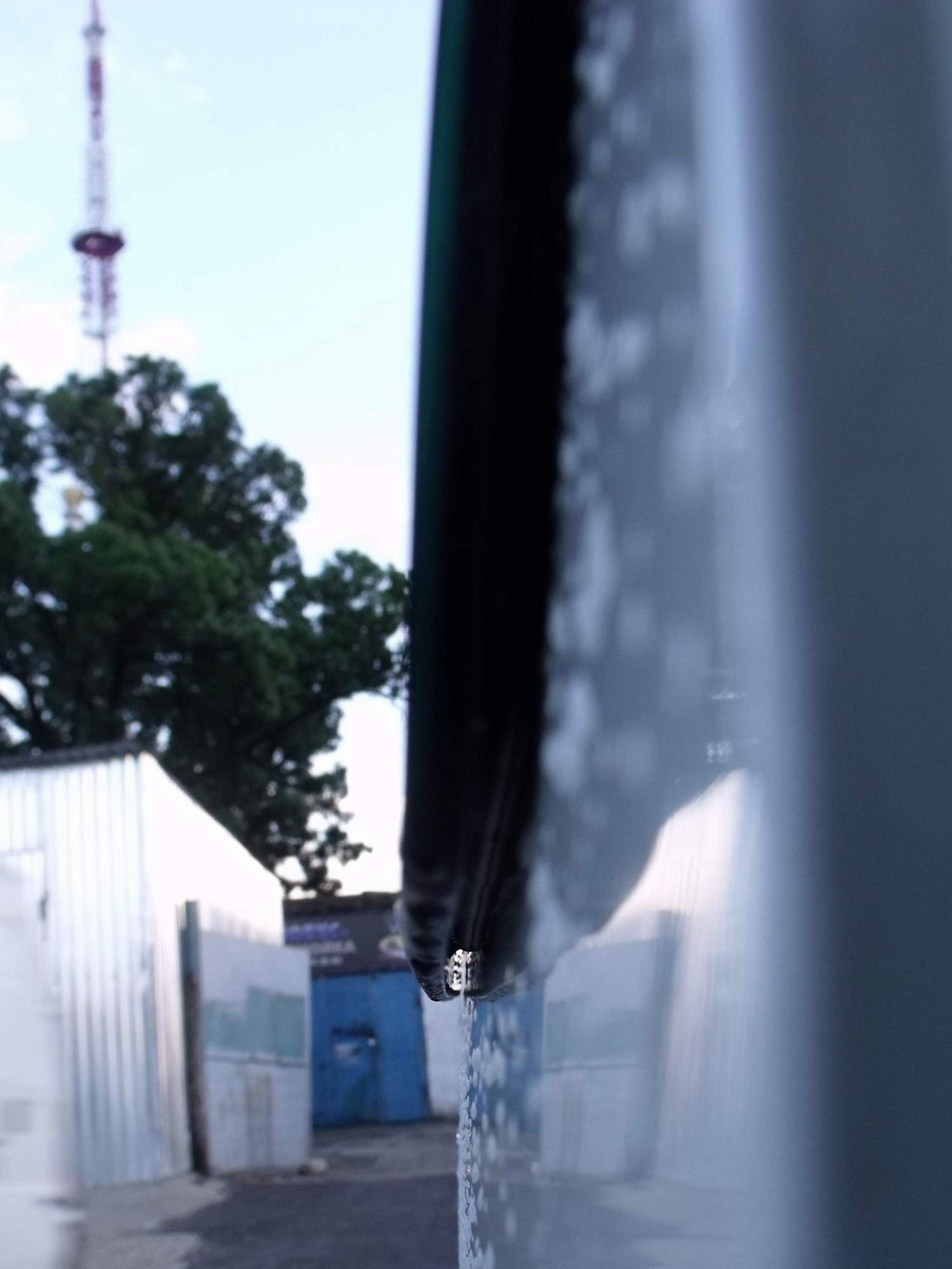

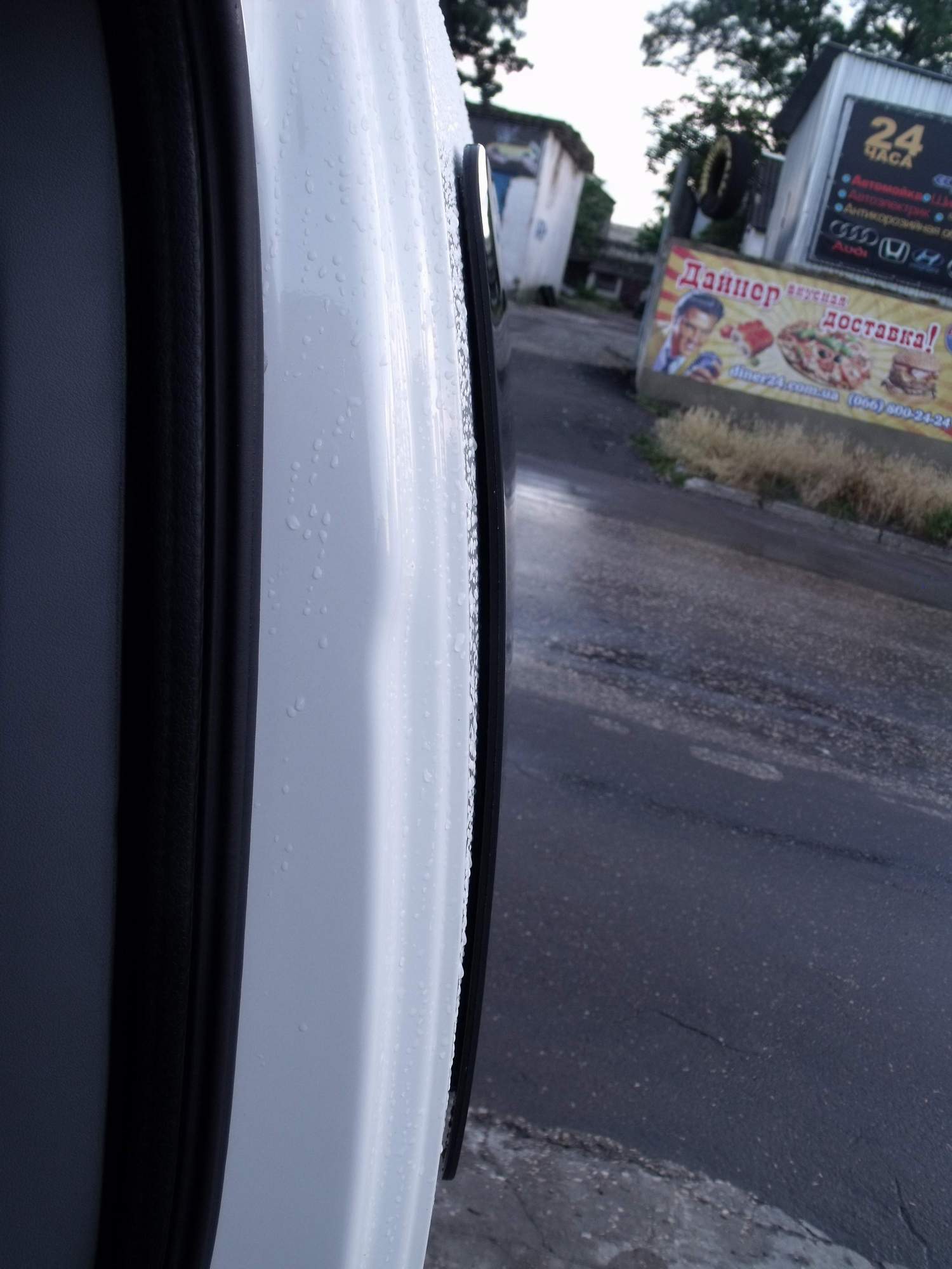

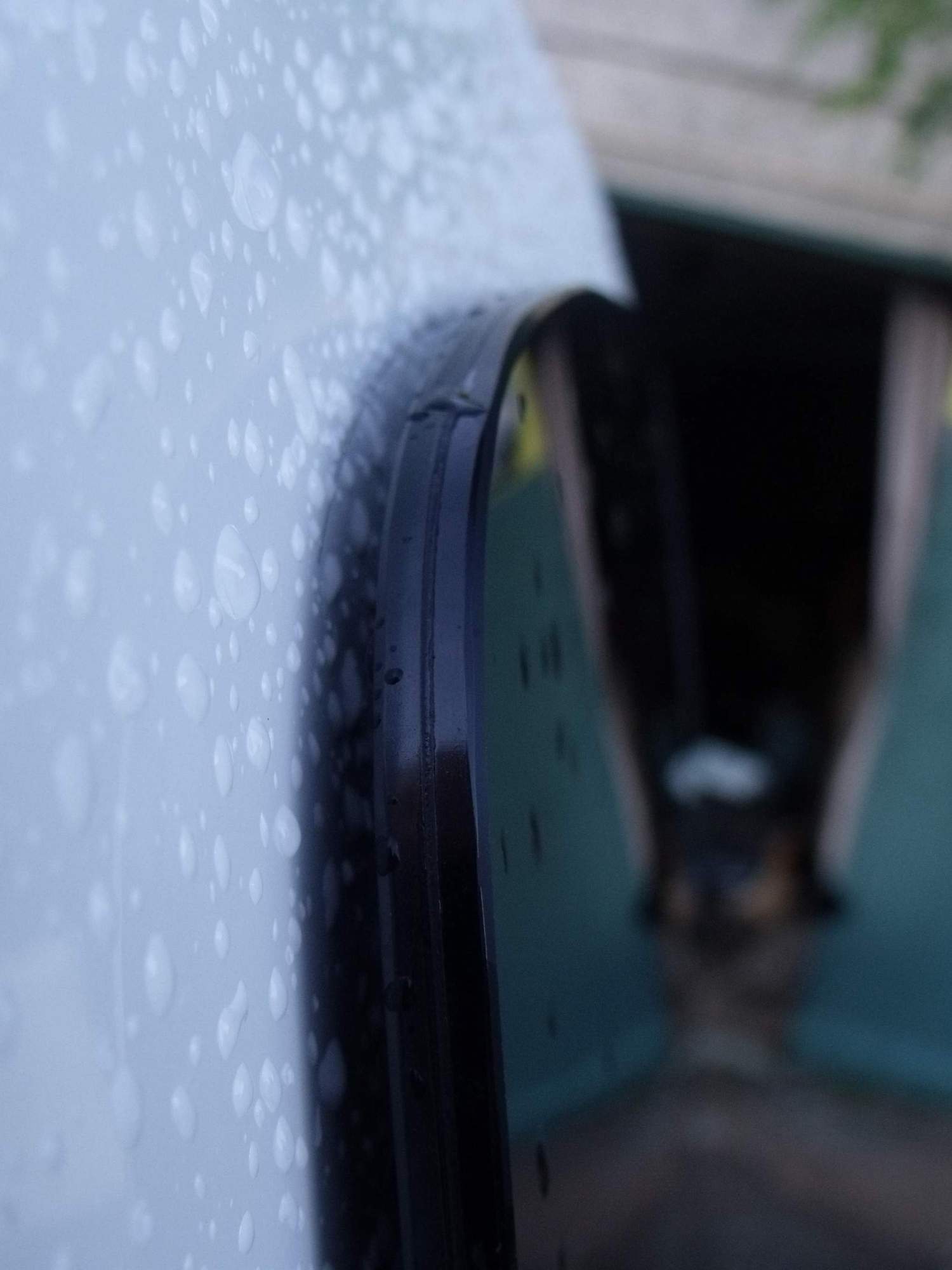

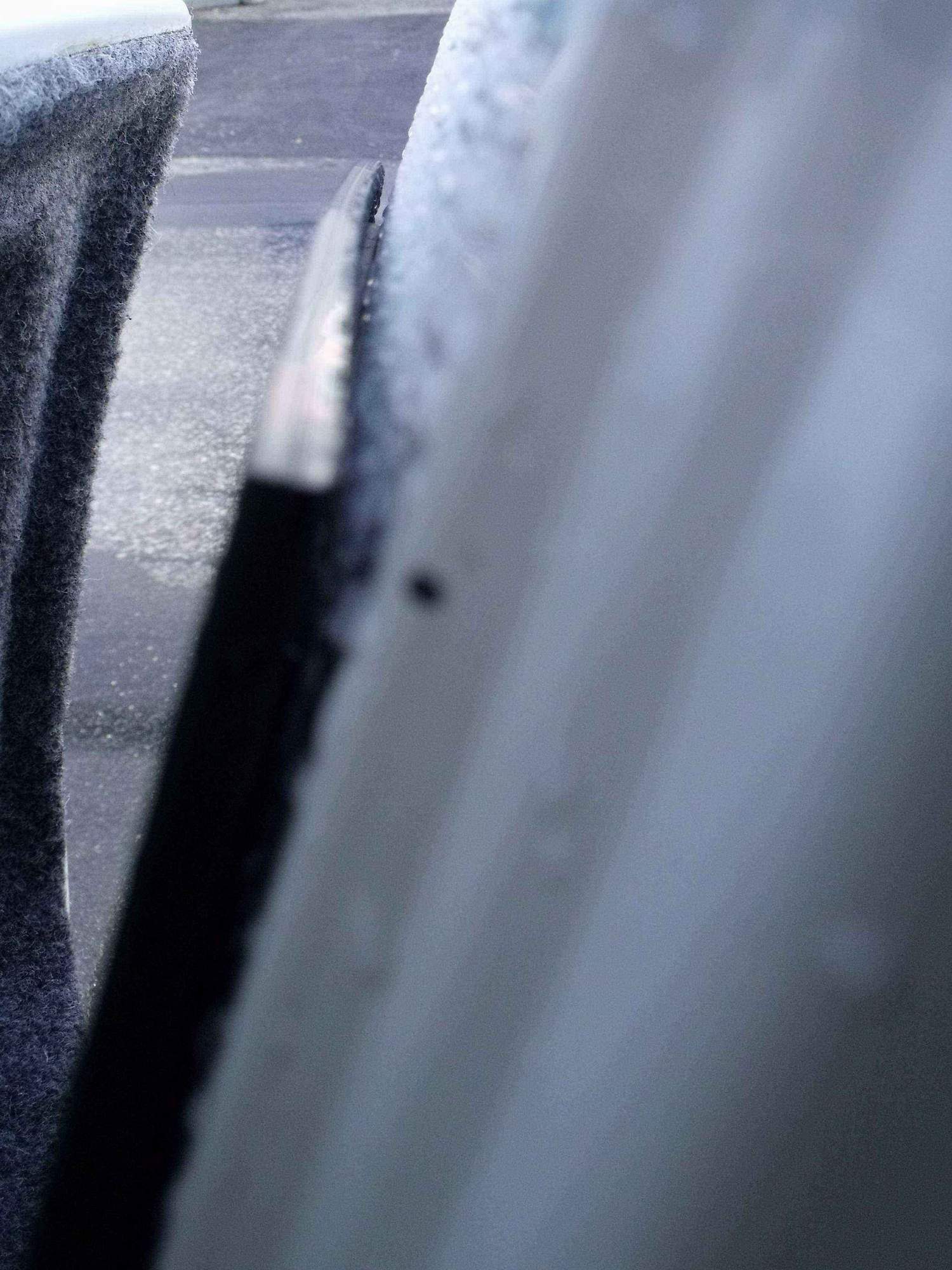

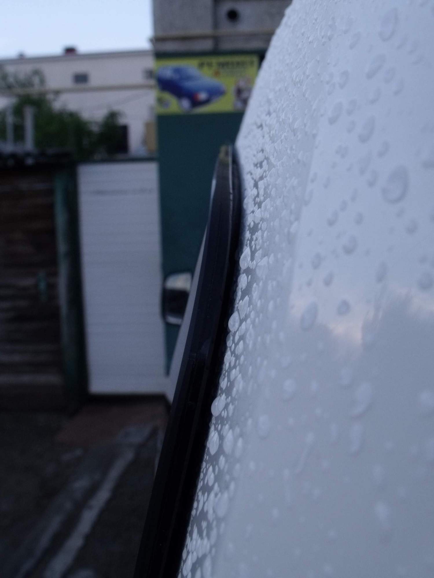

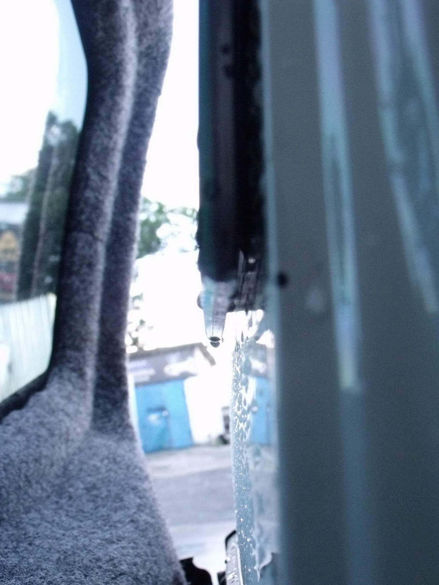

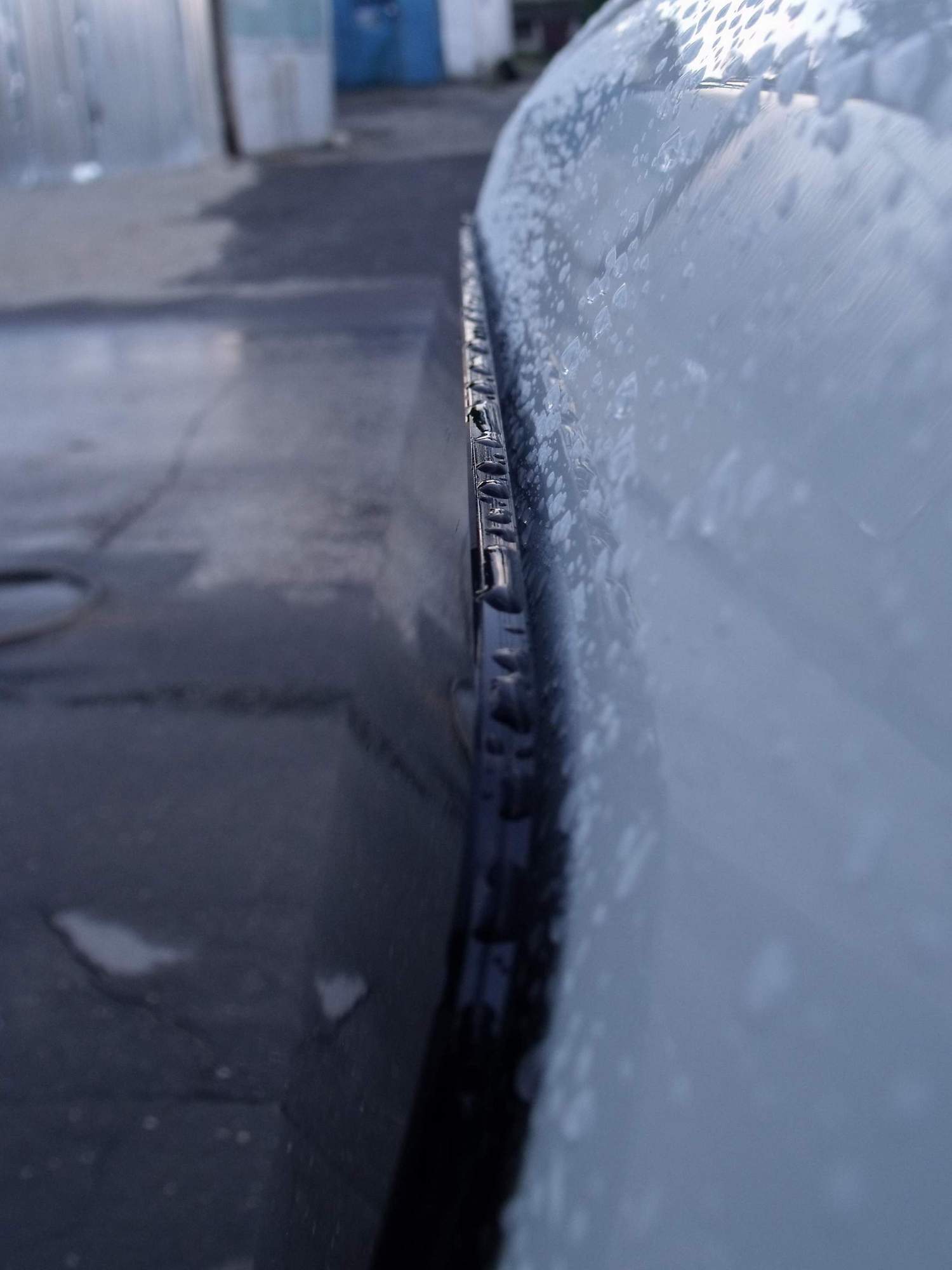

Стекла по кузову стоят отлично, зазор со всех сторон одинаковый(4-5мм из за ковролина), край стекла хорошо зашлифован. Я делал без внутренней тонировки, так как не совпала с моими стеклами задних дверей(тонировал пленкой при установке), но если кто захочет можно сделать и тонированное под завод.
Обшивка салона загнута под стекло по 1см.
Торчат прилично, но я уже нашел решение этой проблемы и в ближайшее время думаю всех обрадую новым ХауНоу.
Задний дворник и подогрев стояли в этой комплектации.
Ручка сдвижной двери на фото в паралельной теме по переоборудованию своими силами.
Пойду попробую сфоткать зазор и сразу выложу.
П.С. испытание сильнейшим ливнем с небольшим градом пройдено на отлично Very Happy
Уже принимаю заказы(производство 3-4 дня) лекало стальное так, что стекла будут 1 в 1 как у меня и зашлифовать края можно потом по машине в любой толковой стеколке(где зашлифовывают края стекол)

как говорится лучше один раз увидеть... так смотрите:

Теперь о насущном. Необходим резиновый уплотнитель в щель между стеклом и кузовом, чтоб туда не попадала пыль, вода, снег и лед
Кто, где, от чего видел, что нибудь такое. Давайте вместе искать, я один уже прикидывал - смотрится очень классно и практично[/b]
