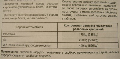

На Фотасе выдержка из мануала Добло.
Важно внимательно прочесть *Примечание под таблицей.
Из таблицы можно достаточно смело сделать вывод, шо обзываемый многими Отбойник, на самом деле есть не совсем отбойник, а скорее часть рессоры совмещённая с ограничителем хода подвески.
Если отсутствие отбойника рессоры влияет на почти половину грузоподъёмности по Мануалу, то это точно не отбойник, а скорее - дополнительная резиновая пружына, которая при полном сжатии уже выполняет функцию отбойника.
Или как?

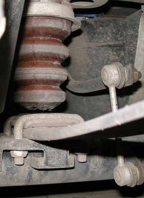

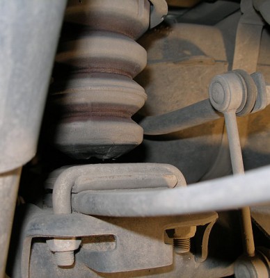

Фотки для наблюдения за "Отбойниками" и расстояниями между ним и рессорой. Левая сторона.
1. Практически новый отбойник на Панараме при новой рессоре. Авта стоит пустая на ровном полу. Бак полный.
2. Тот же отбойник при той же рессоре. Пробег 90тыщ. Постоянный груз от 100 до 300кг. Авта стоит пустая на ровном полу. Бак полный.
Или как?
Похоже на то Very Happy
Если отбойник живой - грузите по полной и затягивайте болты...если нет - не грузите Very Happy

Вывод-нужно вовремя производить замену отбойника,в противном случае будут проседать рессоры...

Я давно уже писал что в Добло стоит НЕ ОТБОЙНИК!!!!
а УПРУГИЙ ЭЛЕМЕНТ ПОДВЕСКИ!
Владимир Донецк
Но ни кто меня не убедит в том, что не армированная резина может выполнять роль дополнительного упругого элемента задней подвески.
В оригинале далеко не резина!
При нормальных рессорах ресурс обсуждаемого девайса - не менее 100 000 км ( У меня лично на двух Добликах)
