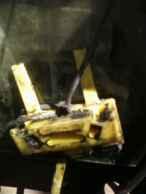

Помогите разобраться,как исправить эту неисправность!!!!И есть ли в продаже такая штучка.
Что с ней?

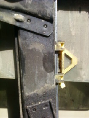

Это исправная направляющая

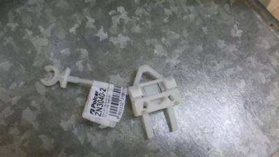

ремкомплект стеклоподъемника:
правый ZN3040-2 20.00 грн.
левый ZN3040-1 33.00 грн
http://www.real-avto.com.ua/parts/pol-zn30401/

amor2 писал(а):
а для чего они?
как направляющая для электроподьёмника-опускается хорошо а вот поднимается только с помощью рук.И не до конца.смотри выше фотки

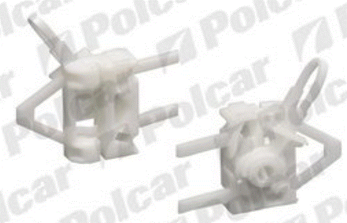

Приехала эта самая запчасть, теперь надо разобраться, ка её поставить Smile Купил здесь: http://driver-plus.com.ua/category/cars/fiat/doblo-119223-0101-1205

А что там разбираться?? На самой пластмасске есть вырезы, так вот этими вырезами она должна стать в рельсу самого стеклоподъемника, На втором фото в начале темы хорошо видно, как она цепляется этими ушами. Продевать с торца рельсы нужно. Потом тросики от стеклоподъемника, верхний внижнее гнездо, нижний в верхнее, (если не ошибаюсь) крест-накрест. И в последнюю очеред выступающей пимпой в отверстиве в стекле, а тем ухом, что торчит длинное в сторону, обернуть снизу стекло и защелкнить за стеклом. Только еще на пимпу нужно посадить резиновую прокладочку, колечко.. Вот и все. Сам сделал за 20 мин.
Сам сделать не смог... Sad позвал товарища... тоже не смогли - не могу натянуть тросик, чтобы вставить его в прорезь - не хватает 5 мм Sad
Тросик должен проходить по колесику в торце рельсы.
Как вариант - включить стеклоподъемник, немного кнопкой поиграть чтоб освободилось больше тросика.
Посмотрите на фото, правда плохо видно, так ли вы одели тросики??

Стеклоподъемник у меня механический и снял я его в сборе, т.е. я видел как он собран. Тросики заправлены за колесики - просто не могу дотянуть один конец тросика и вставить его в прорезь.
Ванек
Зарегистрирован: 26.08.2012
Сообщения: 130
Откуда: Кировоград
Авто: Фиат-добло 1,9Д
СообщениеДобавлено: Вт Июн 18, 2013 21:24    Заголовок сообщения: Ответить с цитатой
Я тросик натягивал на самом колесе открутил три самореза а там трос не натянут так я на сначала заправил оба конца на направляющей, потом вправил один конец на котушке подтянул електроприводом при этом следил и поправлял в канавки трос ,и второй конец уже проще, у меня слихвой так хватило.Обрати внимание там с одной и другой стороны есть пружина,сжимая можно выиграть 1-1.5см.
