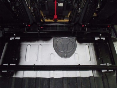

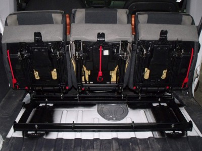

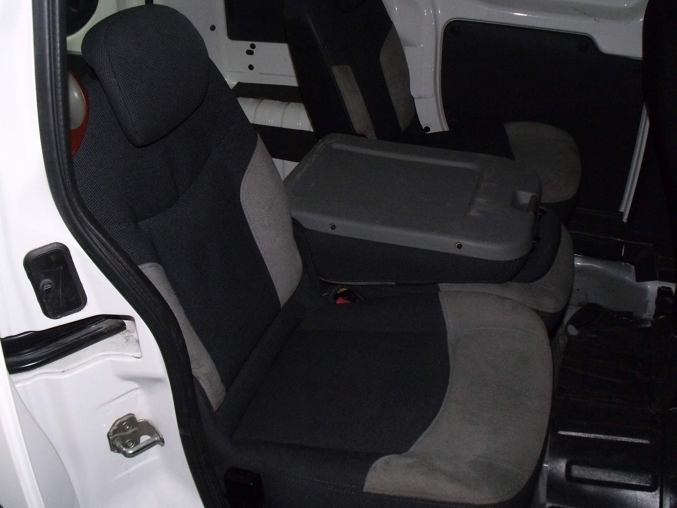

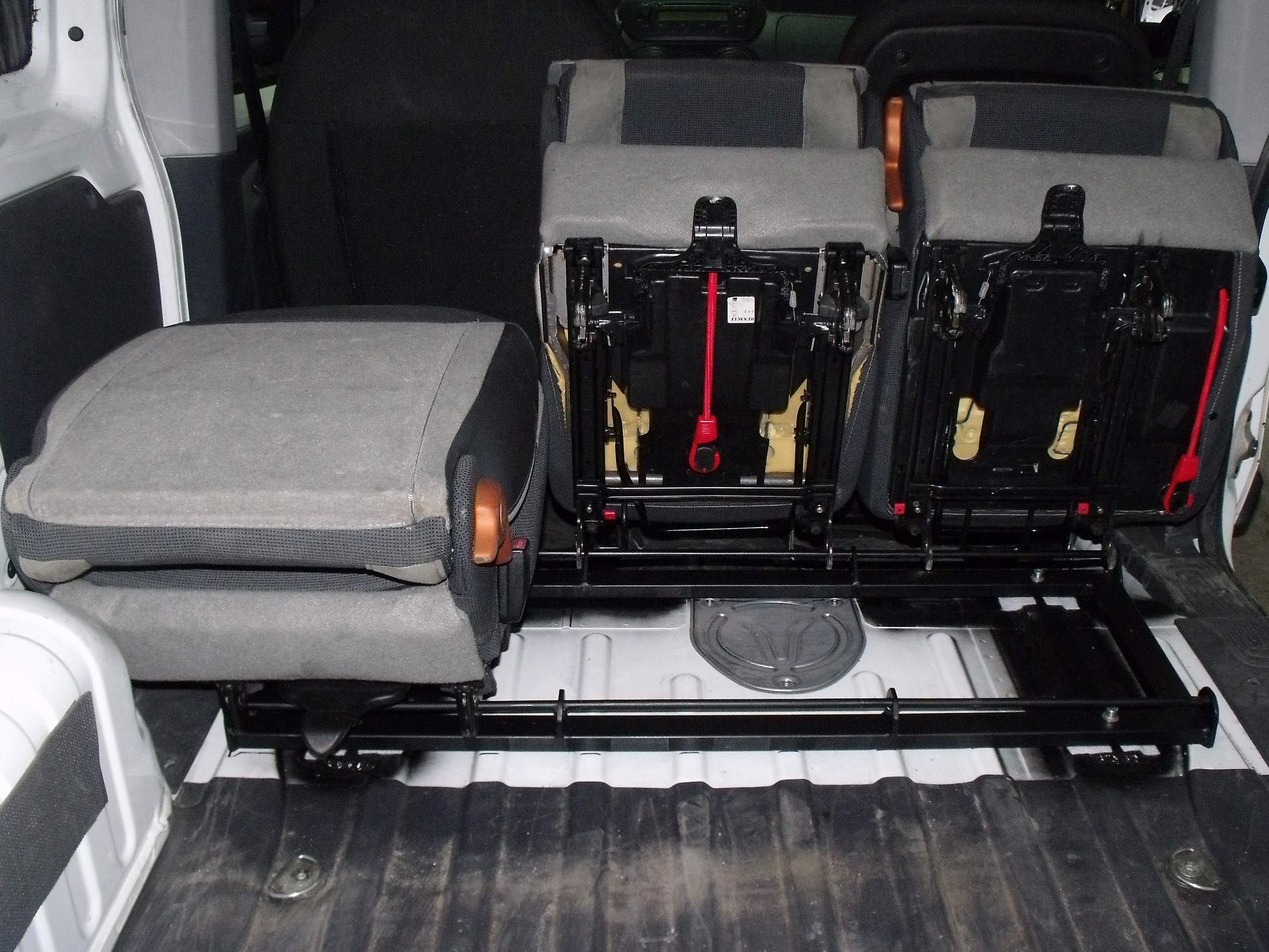

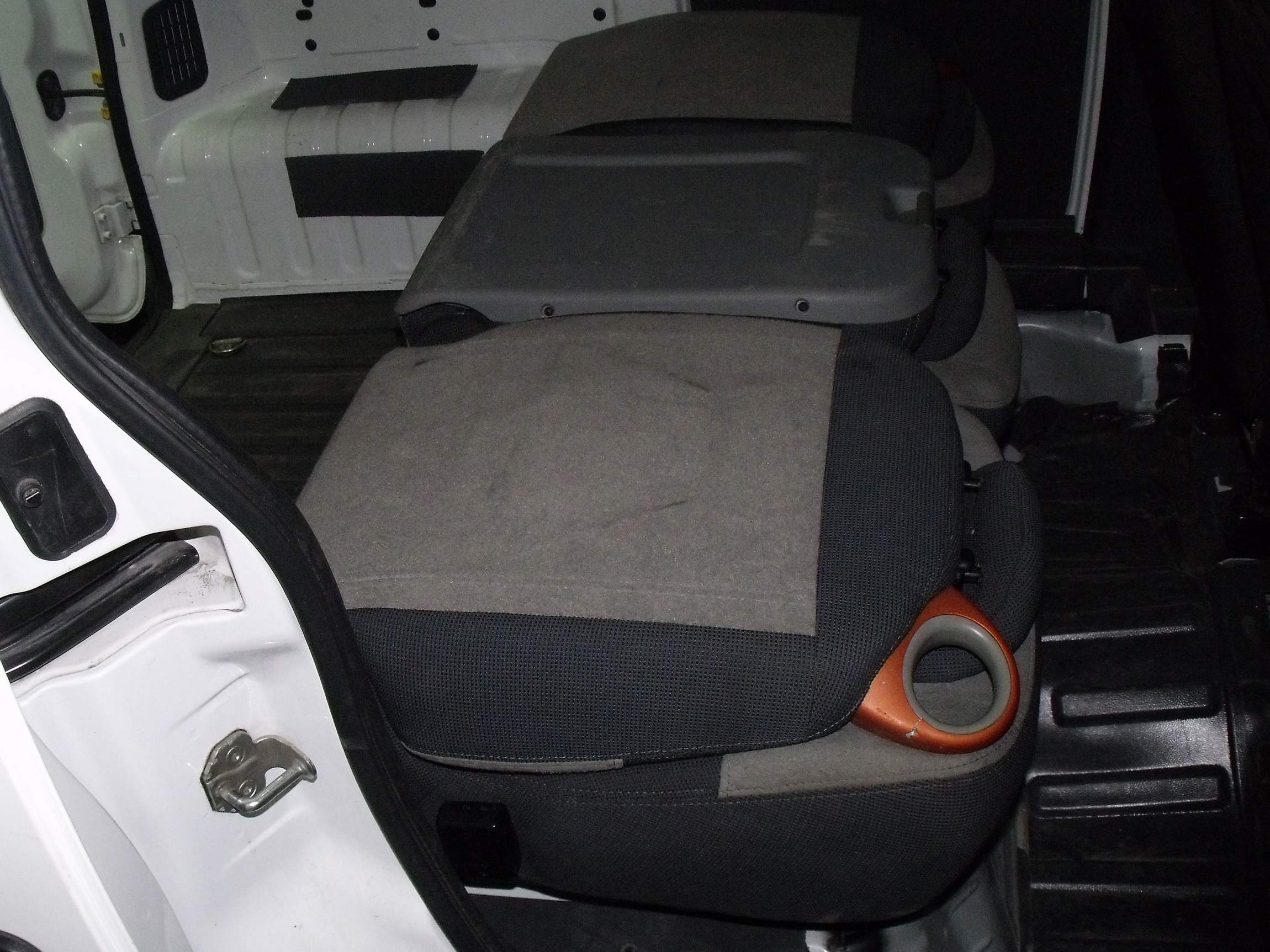

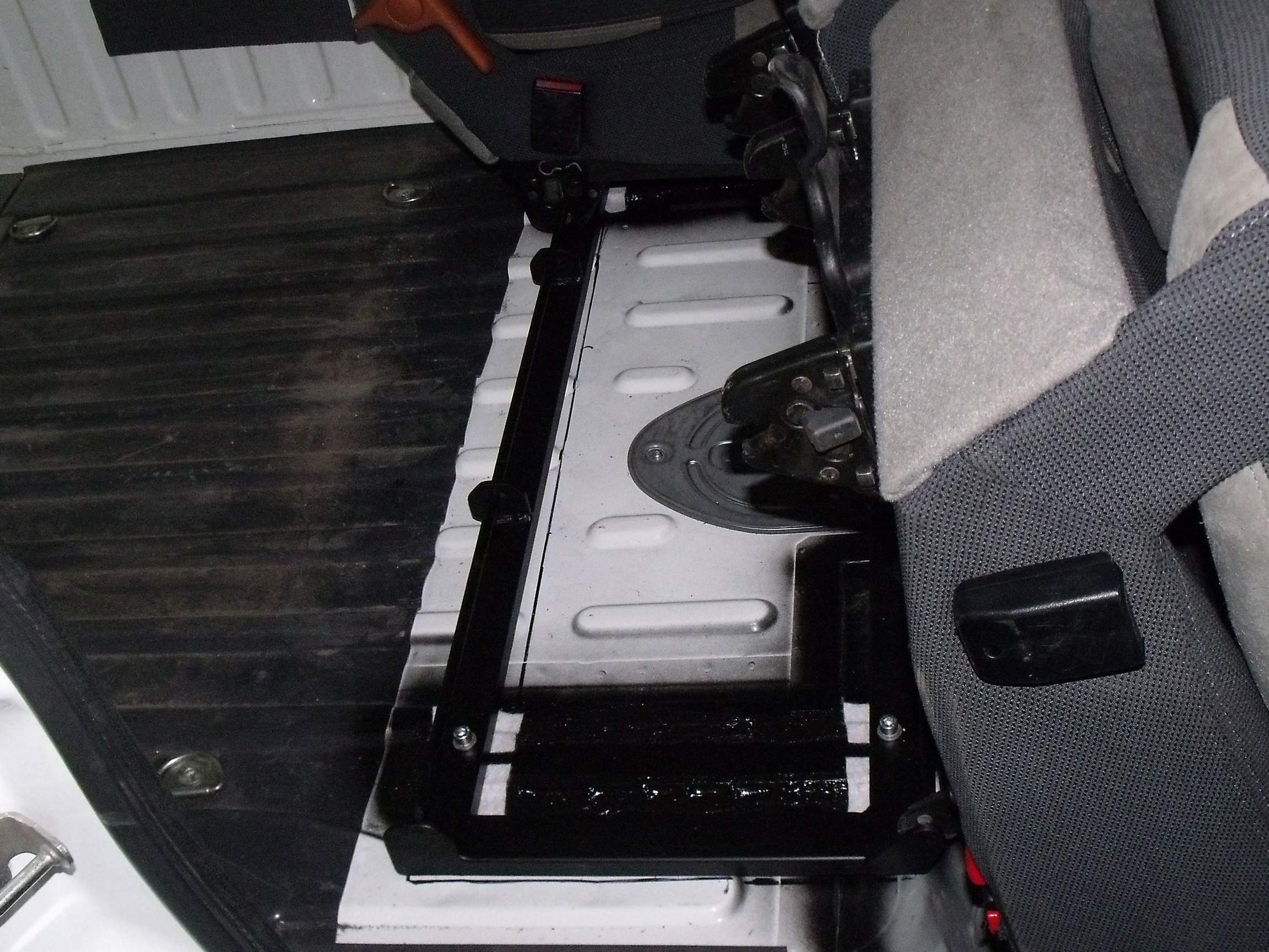

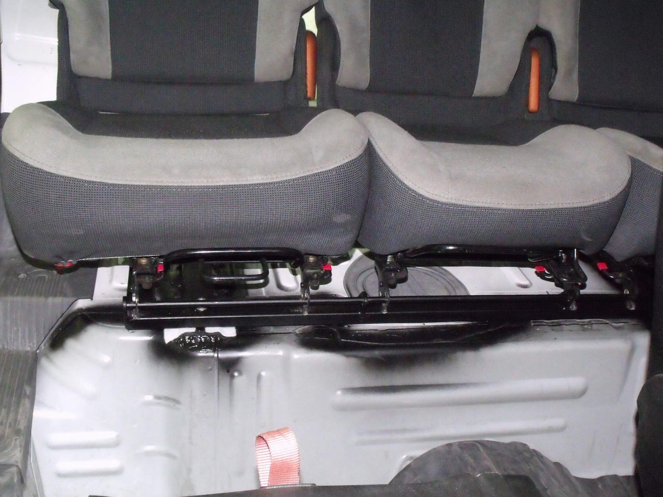

Продолжаю переоборудование, на очереди задние сиденья.
1. купил сиденья от Рено-Сценик(1700грн)
2. купил металл: квадратную трубу(профиль) 40х20(4м), полосу 50х5(1м), прут диаметром 10мм(3м), отрезные круги и др.(200грн)
3. сложил вместе сиденья в перевернутом виде и замерил основание для крепления.
4. отрезал два профиля, приварил к ним уши из полосы с отверстиями под пруток, все подогнал и сварил.
5. закрепил заготовки на сиденьях, перевернул на ровную поверхность, замерил перемычки и приварил их.
6. зачистил швы, вырезал из полосы две закладных и все это поставил на машину для того чтобы разметить размещение закладных и отвестий крепления.
7. просверлил отверстия в раме и приварив гайки к закладной опять ставим всю конструкцию на машину и привариваем закладные к кузову.
8. зачищаем, красим, замазываем шовным герметиком и готово.

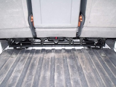

еще фото

приваренная закладная

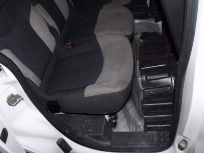

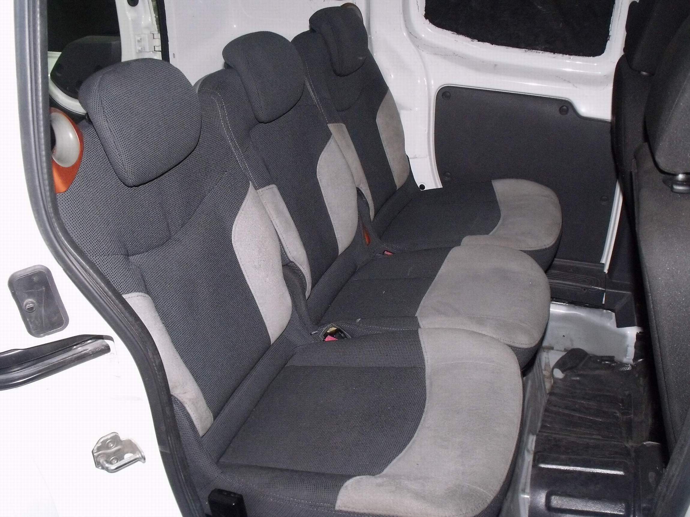

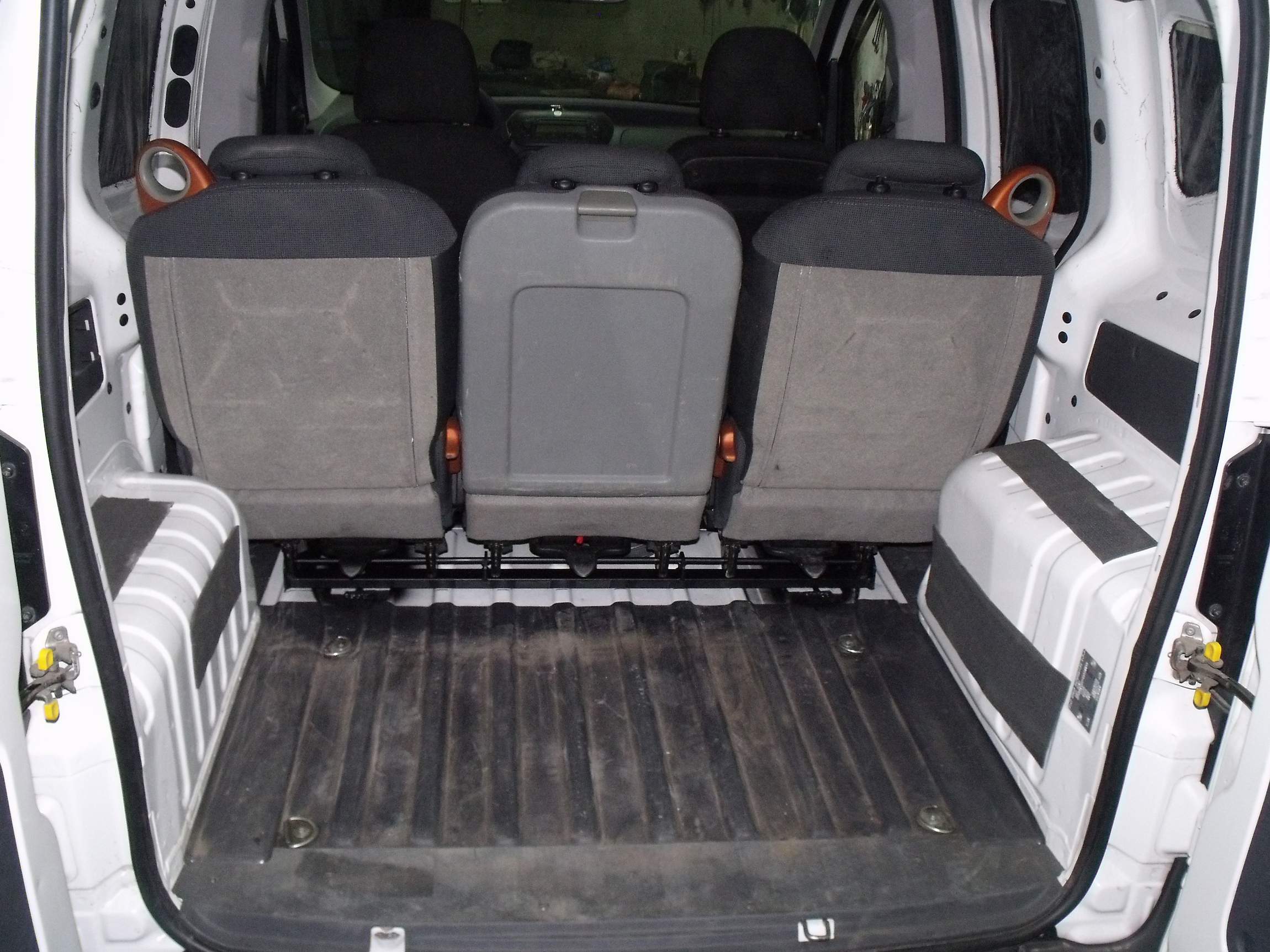

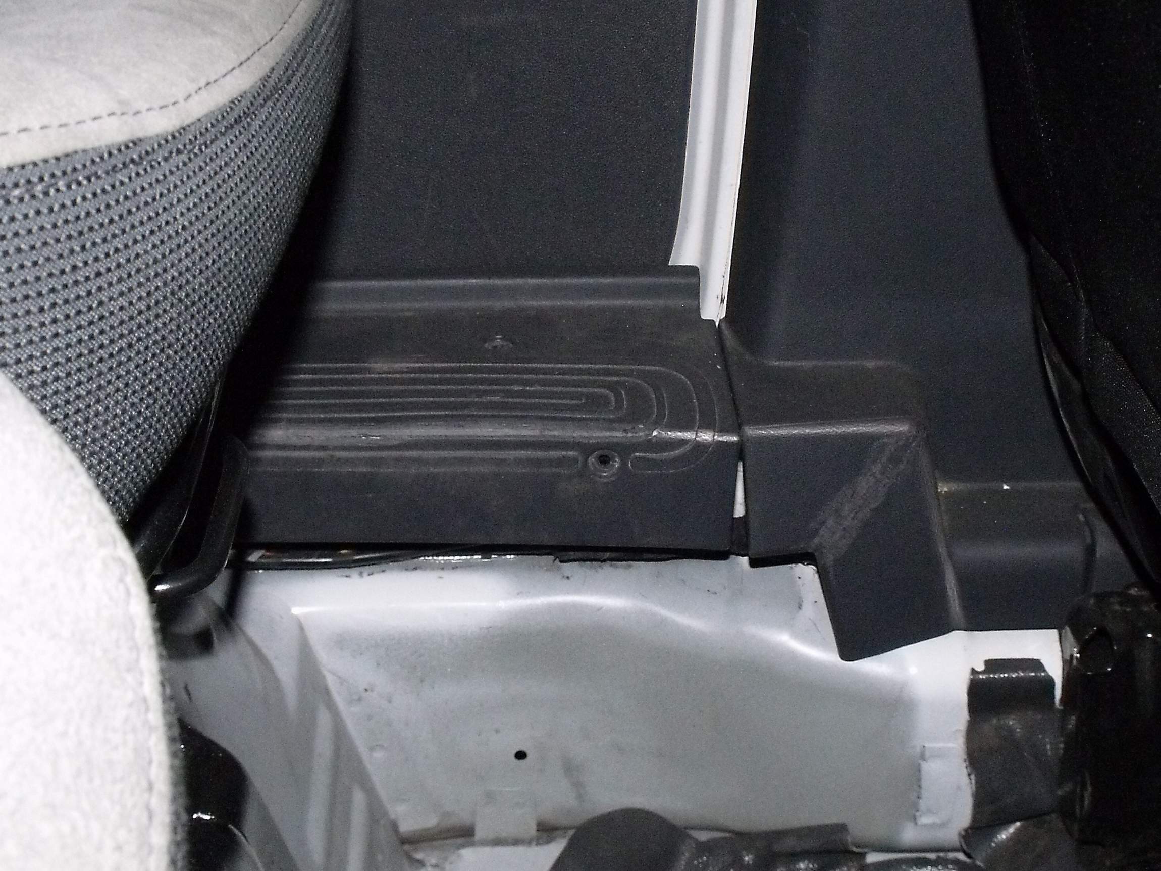

еще сиденья и пороги, а дальше будет обшивка, шумка и т.д.
 Просмотрено:  522 раз(а)
 Просмотрено:  466 раз(а)
правый порог гнул, резал, паял(задолбался)
 Просмотрено:  468 раз(а)
с левым поступил проще
 Просмотрено:  549 раз(а)

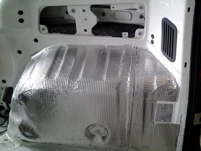

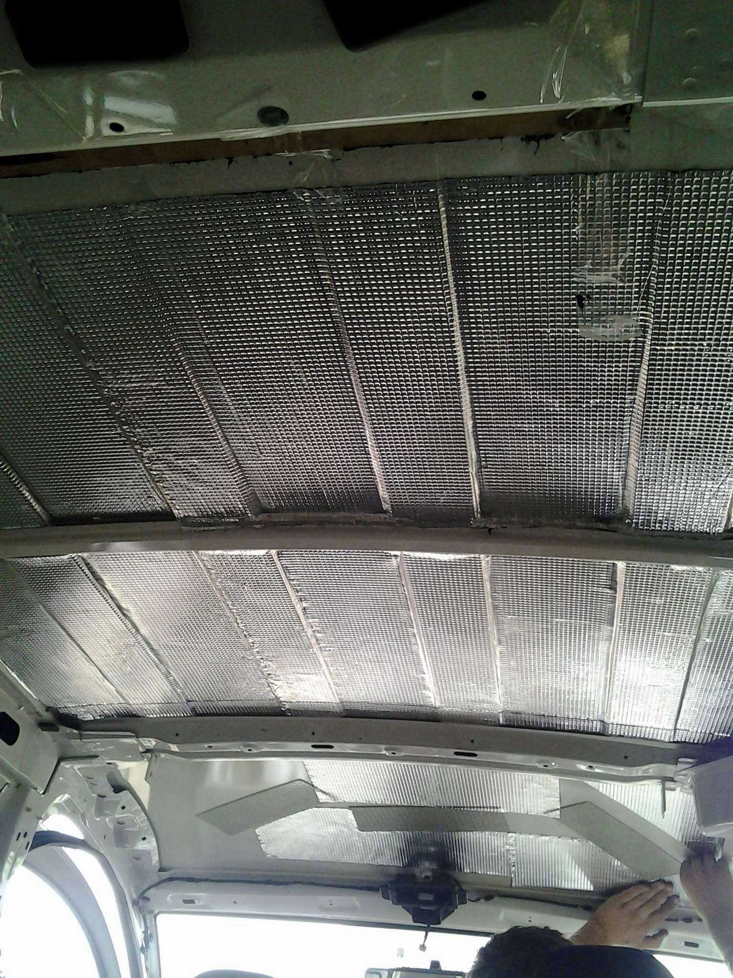

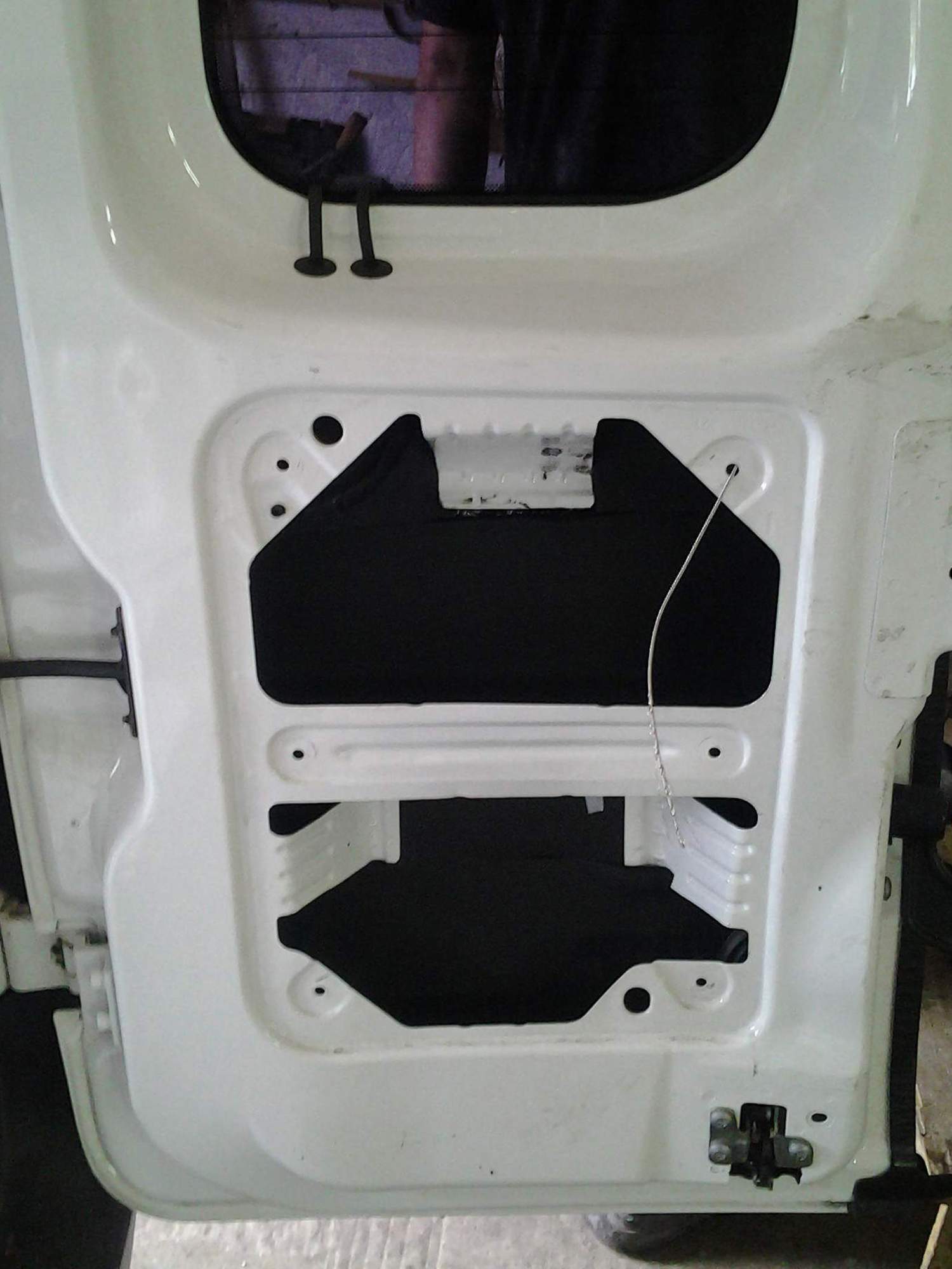

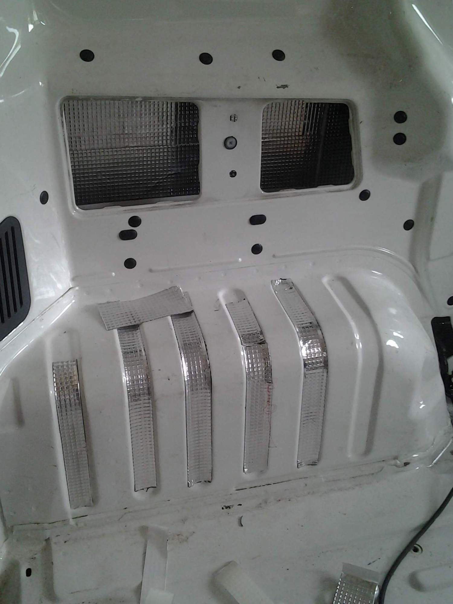

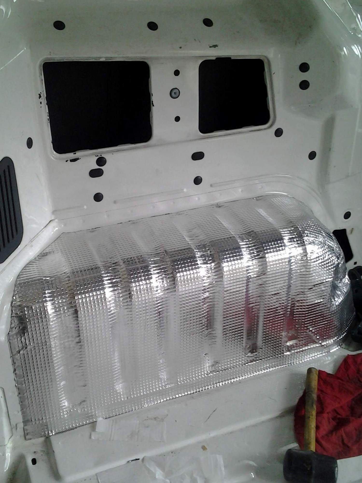

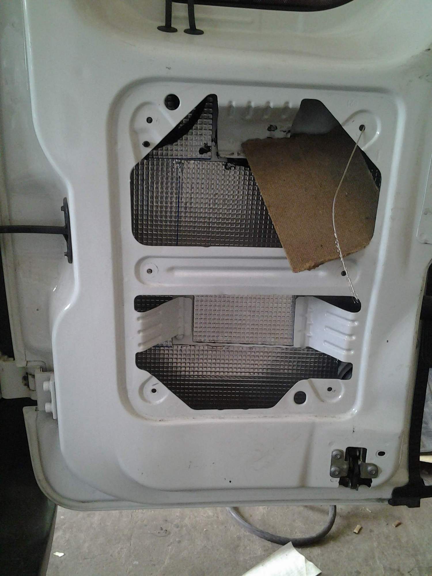

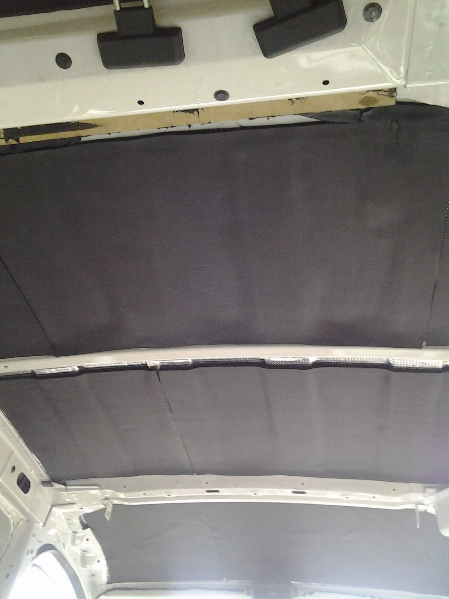

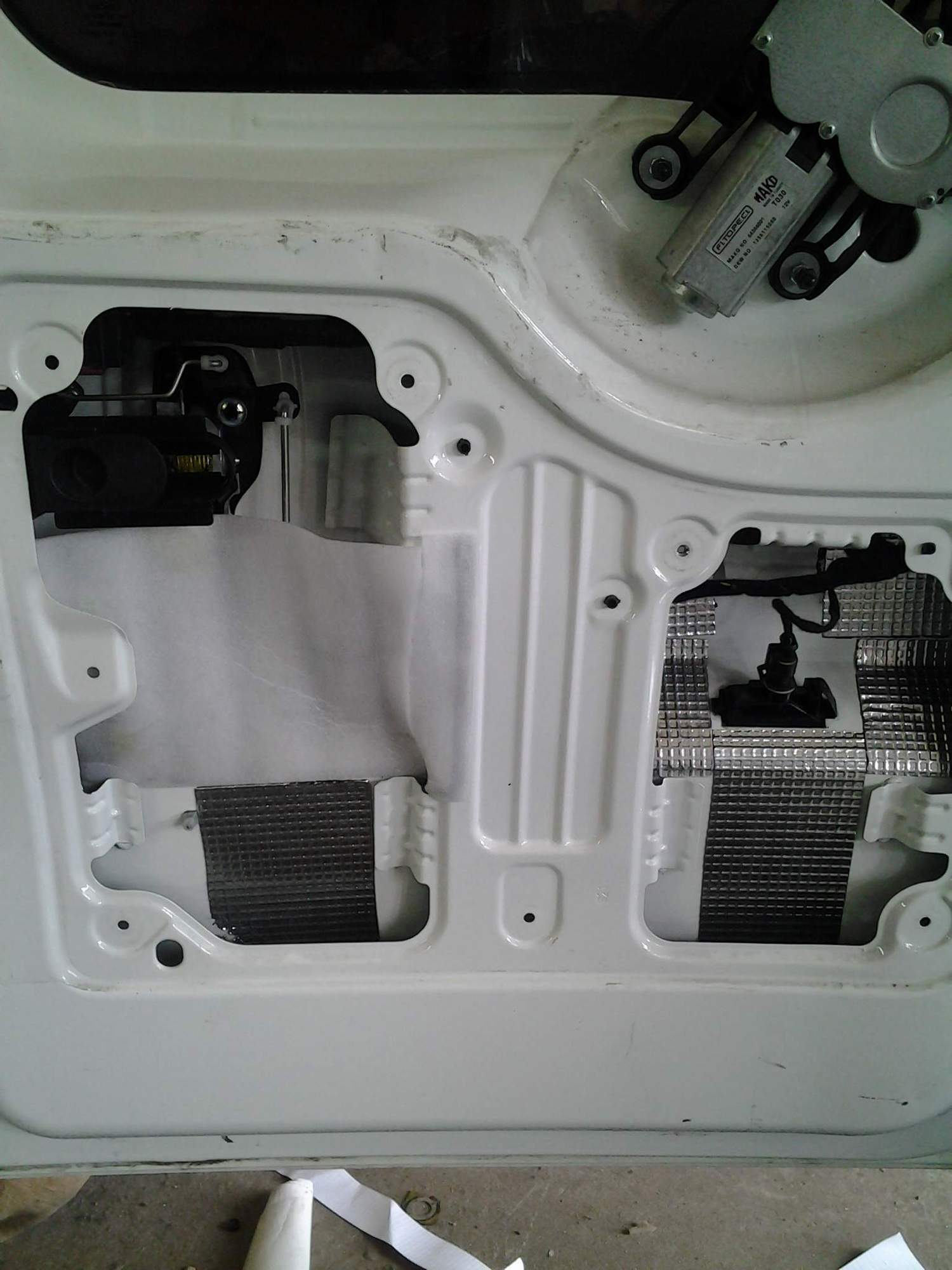

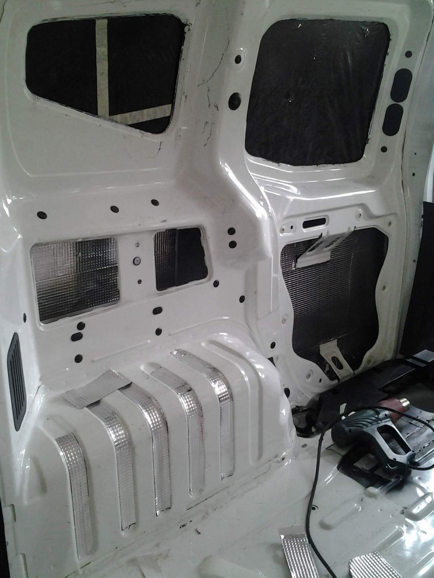

вибро и шумо изоляция(на материалы 1300грн)
1. вибро - 1.5мм
2. шумка - 10мм

Poganin67
Зарегистрирован: 03.04.2011
Сообщения: 668
Откуда: Крым г.Симферополь
СообщениеДобавлено: Пт Июн 07, 2013 16:06    Заголовок сообщения: Ответить с цитатой
продолжение
