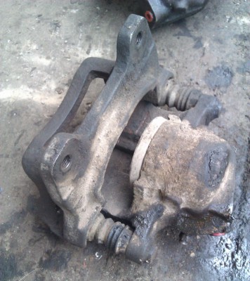

Судячи по всьому це Lucas, чи не так?
Як його розібрати? Наскільки воно ремонтопридатне?
Передній суппорт Regata

Lucas-Girling, да.
болты направляющие выкрутить...

Залежить, що у ньому не працює.
Oscarwm
Зарегистрирован: 26.04.2013
Сообщения: 355
Авто: Fiat Regata 85 (138.C2.048)
СообщениеДобавлено: Сб Июн 01, 2013 11:49    Заголовок сообщения: Ответить с цитатой
Taras_Potatos та ніби нічого не погнуто... А що там може не працювати?
Штуцер зірваний, і мабуть забито брудом все всередині.

Я б радив підварити через шайбу до штуцера гайку. Експерименти з висверлюванням як правило погано закінчуються.(

Да чего там писать то про это примитив.
Oscarwmможет чего и выслушает, да никто не узнает что.
Опять же напечатать подсказку не получиться и перечитывать
её в процессе или для полного понимания. Laughing
Для начала подвигать как есть на пальцах. Кривые ли?
Перемещаться должен легко и свободно.
Пальцы и пыльники это Ваз 2108 Laughing
Расрутить пальцы и вытянуть поршень.
Бывает пыльничек поршня снимаеться сразу, бывает поршень через пыльник вставлен.
Соориентироваться по ходу дела несложно.
Поршень может быть заклинен от грязи.
Очень помогает если дунуть компрессором десяток атм.
Тряпочкой накрыть при этом надо, а то далеко летит и тормозухой брызгает. Laughing
Если поршень не ржавый, то все отлично.
Отдельные точки корозии не страшны, надо только учитывать что в этих точках острые края висящего хрома.
Потому полировка и нужна.
Чистм моем до поросячего визга.
"Штуцер зірваний" восстанавливаем, иначе продожение бессмысленно.
Поршень заполировываем.
Применяя ремкомплект, собираем. Ремкомлект дешев.
Под пыльник густой водооталкивающей смазки незабываем положить немножко.
Если поршень ржавый, то он то же как запчасть выпускаеться.
Будет то же, но дороже.
Можно и самопальный из нержавейки выточить.
Рабочую поверхность обязательно шлифовать!
Но все таки по износостойкости это хуже чем хром на настоящем поршне.
Полезно знать, что Вазы тоже не лаптем тормозят. Laughing

Дякую. То і справді поки до рук не візьмеш - половина не ясно Sad
Начинка суппорта під тиском вся вийде чи там десь є різьбові з'єднання?
Ремкомплект котрий "дешев" - то що? До чого (від чого) ремкомплект?

Вазовский лапоть конечно не такой.
Для того что бы всем "весело" жилось производители чуток меняют размеры. Но не сильно, а то удавалось бы рядом просверлить. Laughing
В переднем резьбовых соединений нет.
Поршень просто вставлен как пробка.
Ремкомплект от Регаты.
Номера смотреть и размеры сверять

Croma, дякую. Раніше якось ті ремкомплекти мені на очі не попадались...
Деталька і справді на диво жива виявилась, а шланги само собою вже нові в кульочку лежать Smile
А у мене ще запитання. Якщо на моєму фото вгорі - Lucas і колодки там стояли типу лукас, то чого на одному з супортів написано Bendix? То просто виробник? Тормозна система Bendix зовсім не така ж ніби?

А ты внимательно сравнивал?
Издалека все тормоза похожи.
На фото отлично видны направляющие пальцы Lucas-Girling.
По ним и ориентируйся.
Колодки Lucas-Girling для Регаты будт очень похожи на Вазовские.
На Крому их даже применяют.
Колодки Bendix явно отличаться будут.
Bendix может быть написанно на колодке.
Girling делает колодки и для своих суппортов
и для тормозов Bendix не цураеться.
Наверняка Bendix делает так же.

Croma, колодки Лукас (з вушками-пружинками), а ось на одному з супортів зліва напис Bendix а справа Girling . Тому і задумався.
