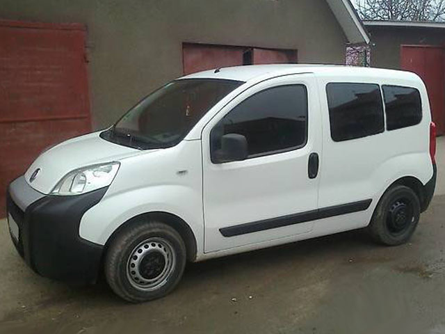

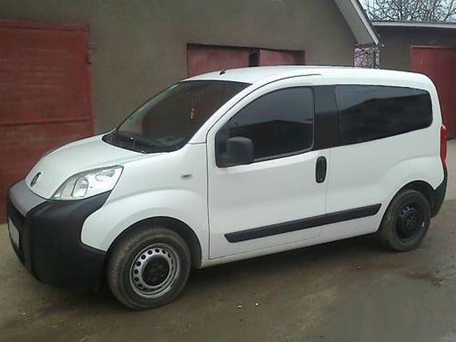

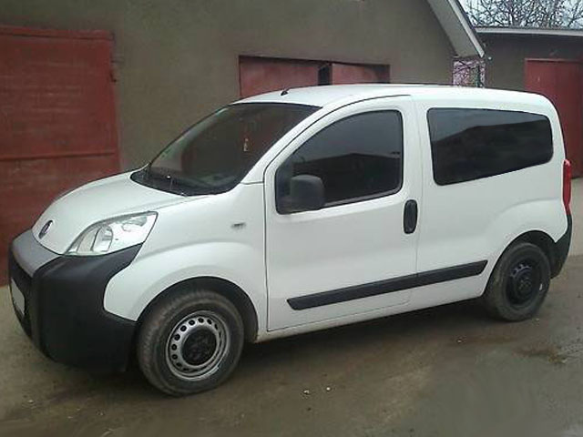

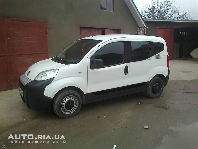

Актуальная вопрос кто собирается вклеивать стекла и может съездить на эту фирму http://www.glassonline.com.ua/o-kompanii-avtotriplex (Киевская обл. Белоцерковский р-н Автодорога Киев-Одесса 84 км) для того чтоб они посчитали стоимость стекол на наши кубики, а то по телефону они считать отказываются и для того чтоб шаблон хоть приблизительно прикинуть им нужно авто.
Предлагаю свою конфигурацию стекол. тет.050-518-44-99 Сергей.

"Fiat" - это не марка ,
albertpetrovi4
Зарегистрирован: 27.09.2012
Сообщения: 61
Откуда: стрый
Авто: фиат фиорино
СообщениеДобавлено: Ср Май 22, 2013 13:27    Заголовок сообщения: Ответить с цитатой
попробуй фотошопом закрасить черным между первым окном и вторым,будет еще круче!

СообщениеДобавлено: Ср Май 22, 2013 19:52    Заголовок сообщения: Ответить с цитатой
пробовал, становится слишком похож на Киа-Сол - не интересно

СообщениеДобавлено: Ср Май 22, 2013 21:31    Заголовок сообщения: Ответить с цитатой
фото №2 получше.зделай как в оригинале и будет лучше всего
