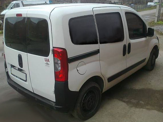

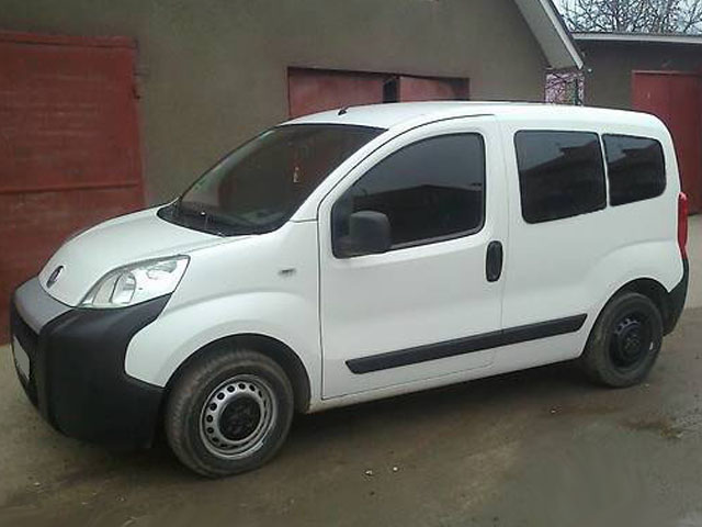

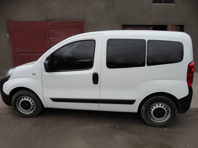

Посидел сегодня за фотошопом в разработке своего дизайна задних стеко и выбрал оптимальный для себя вариант. Завтра поеду заказывать.
Показываю макет, когда сделаю выложу фото в натуре

Смотрится отлично!

poganingad, дайте знать как все прошло (заказ)
какие будут?- каленка?
Если самоделкины, то с дизайном можно далеко зайти Wink
Мои задние пришли, приятно держать в руках фабричную вещь )))
