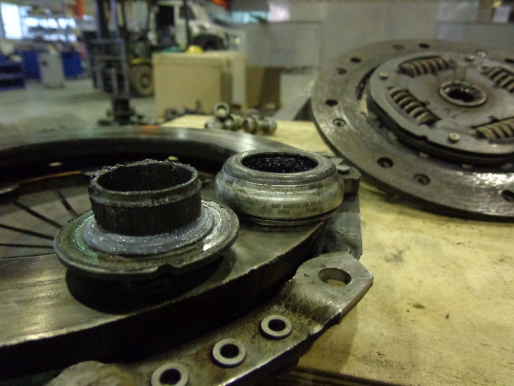

СообщениеДобавлено: Чт Май 16, 2013 19:08    Заголовок сообщения: Ответить с цитатой
zanski писал(а):
мои соображения- тебя накололи при замене. давай фоты девайсов.

СообщениеДобавлено: Пт Май 17, 2013 00:02    Заголовок сообщения: Ответить с цитатой
Замеряй толщину диска сцепления, иди в магазин и замеряй толщину нового.
и это, где фото лепестков крупным планом? а рабочей поверхности диска?
Че? за 3к по чайке можно и не так...
(ц) Дж. Кларксон.
Zanski's Garage O6ЗЗЧIOI8I

СообщениеДобавлено: Пт Май 17, 2013 01:32    Заголовок сообщения: Ответить с цитатой
а выжимной должен так разбиратся?
zanski
Зарегистрирован: 03.04.2007
Сообщения: 6607
СообщениеДобавлено: Пт Май 17, 2013 01:43    Заголовок сообщения: Ответить с цитатой
ну так чтоб просто разваливаться то нет. Подшипник очень туго сидит.
(ц) Дж. Кларксон.

СообщениеДобавлено: Пт Май 17, 2013 02:15    Заголовок сообщения: Ответить с цитатой
На корзине борозда от заклепок.
Это отметился полностью изношенный диск сц.
На имеющемся диске заклепки не блестят.
Значит корзину на второй срок запустили.
Вывод прост.
"СЦЕПЛЕНИЕ САКС ПРОБЕГ 3000КМ"
Гы-гы.
И все было бы шито-крыто, да пружинки от старого диска забыли вытряхнуть.
Могу научить как. Laughing
А эти пружинки мечуться туда-сюда и регулярно сбивают
работу сц с непредсказуемой регулярностью.
Корзину конечно можно и на второй срок запустить,
но не втюхивать при этом за новую.
Выжимной и диск при этом применяються новые.
Мерять линейкой плоскость нет нужды.
Ясно что кривая, да диск имеет свойство прирабатываться.
