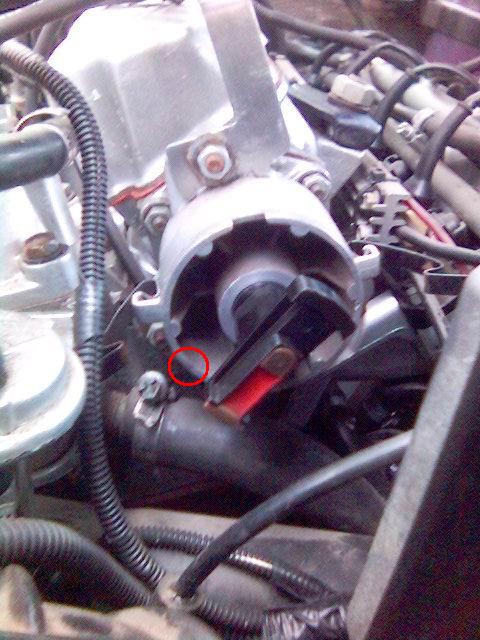

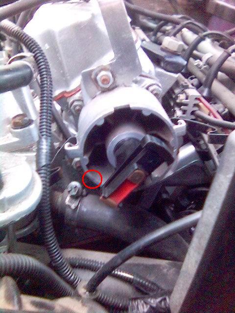

На Croma 2.0i.e датчик зажигания почти наглухо привинчен.
Мало кто его вообще трогает.
Все что можно, это правильно установить трамблер.
Для этого совместить метки ГРМ, снять крышку трамблера
и поворотом его корпуса установить метку напротив бегунка.
