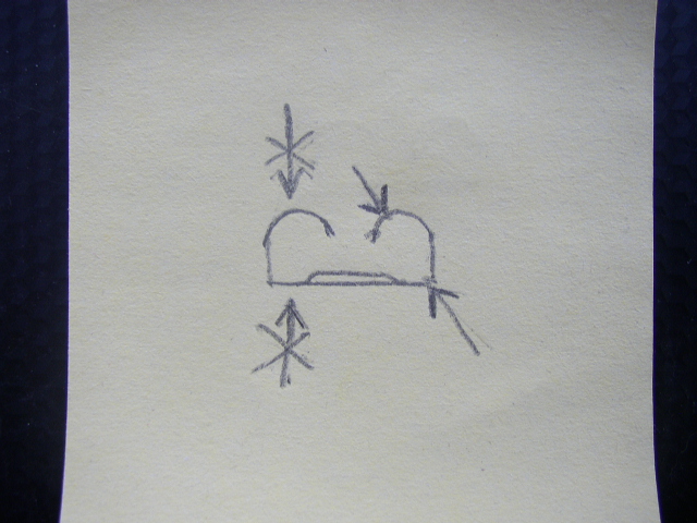

Ищите жЭньщину! - ищите плохие контакты, где угодно- масса, все соединители, начиная от АКБ, соединения с массой кузова...В общем, начните с 17-го года...
Советую все "мамніе" части после переборки обжимать на просто сверху плаксозубцами- без толку, а вот так:
179.13 KB |

Александр Васильевич спасибо за совет, тем более такой наглядный, мне как начинающему чайнику так более чем понятно =)
