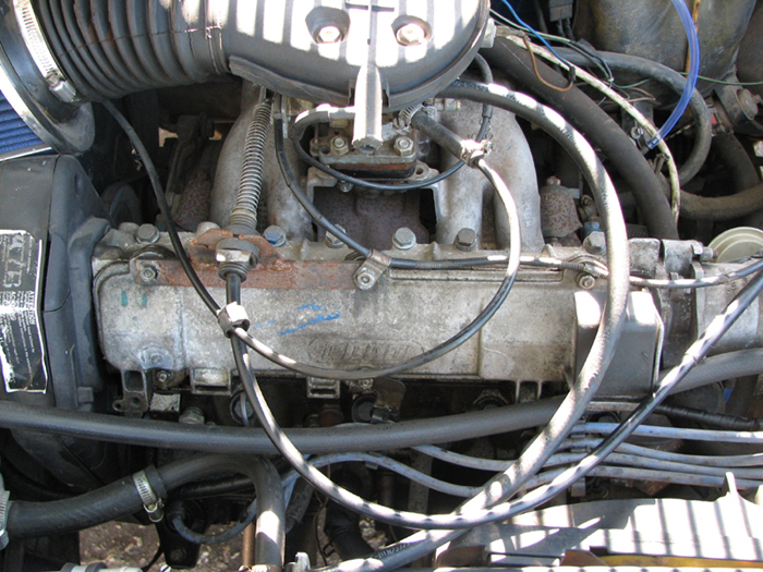

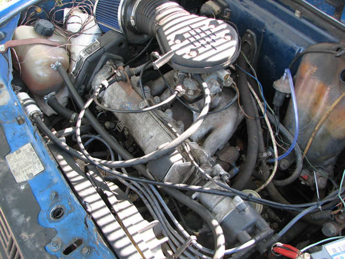

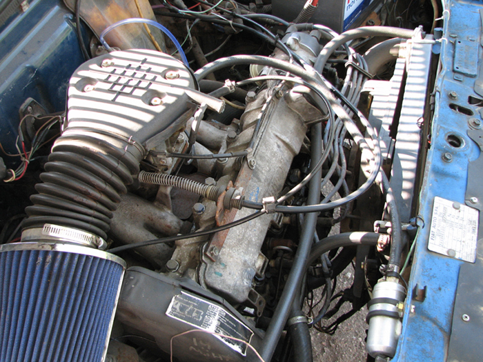

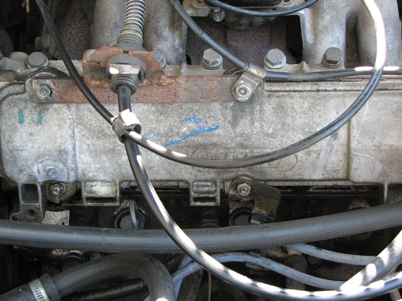

купил авто. бывший хозяин говорит под капотом 1,4 карбюратор, переделанный из инжектора. открываю капот, действительно карбюратор, но в салоне рычаг управления заслонкой карбюратора и лампочка подтверждающее это действие в заводском исполнении. так какой же это инжектор был?
но суть в общем даже и не в этом. сильно кидает масло. предварительный осмотр показал, что из под прокладки головки. следовательно ее нужно заменить. вот мне и нужно знать, на какой двигатель заказывать прокладку.
и еще, подскажите, где-то на форуме встречал, что есть пара достойных джентельменов, что не навариваются шибко на братьях своих и торгуют расходниками по гуманным ценам. к кому обращаться?
спасибо.
фото прилагаю.

по внешнему виду похож на 1,4 моноинжектор. погляди в районе термостата там должна быть площадочка с номером мотора и на дублирующей табличке должен быть номер мотора. первые символы (например 146 А2 000 или 138 С2 048 и тд) это код мотора вот по ним и заказываем запчасти Wink
а лучше выложи фотку думлирующей таблички.

Просто думалось мне, что как у ИСУЗУ ТРУПЕР, заглянув под капот, по внешнему виду сразу скажешь, что за двигатель. видимо у фиат уно очень много модификаций было их, что не со всеми встречались.
фотоаппарат заряжает аккумуляторы, посему табличку выкладываю в рукописном варианте.
FIAT AUTO S.P.A.
DGM 50806 OM
ZFA146000 02754669
1200 kg
2000 kg
1- 620 rg
2- 630 kg
MOTORE - ENGINE 146A4.048
VERSION 146AJ53A
№ FOR SPARES 2841730
облазил весь двигатель, на сколько хватило места рукам. с проводками нашел только два датчика. оба рядом со 2-й свечей. кто из них термостат - не знаю, но табличек и вообще каких-либо циферек там нет.
есть отполлированая часть блока перед первой свечей, цифры выпуклые, крупные, надпись снизу-вверх 7588476 (или 7688475) короче вызывают сомнения 5 там ли 6. но скорее всего первая запись более правильная. со всех строн пытался рассмотреть, ее плохо видно, решетка закрывает передняя. из-под машины лучше всего рассмотрел, вроде так.
рядом с 3-й свечей еще выпуклые цифры 1342.
более циферек не нашел. направте, где еще можно посмотреть.

Двигатель по маркировке на табличке как у меня 1116см3 карб.. НО на самом деле визуально не такой , у меня трамблёр стоит с низу .

Такой? Это с 1,4 моноинж.

это 1,4 моноинжектор.

такой. так по какой маркировке заказывать прокладку?
и как моноинжектор превратился в карбюратор? я так понимаю, что моник без свечей, карбюратора и трамплера? а тут все вроде заводское. и откуда у меня штатный подсос? 1,1 был карбюраторный видимо изначально?
