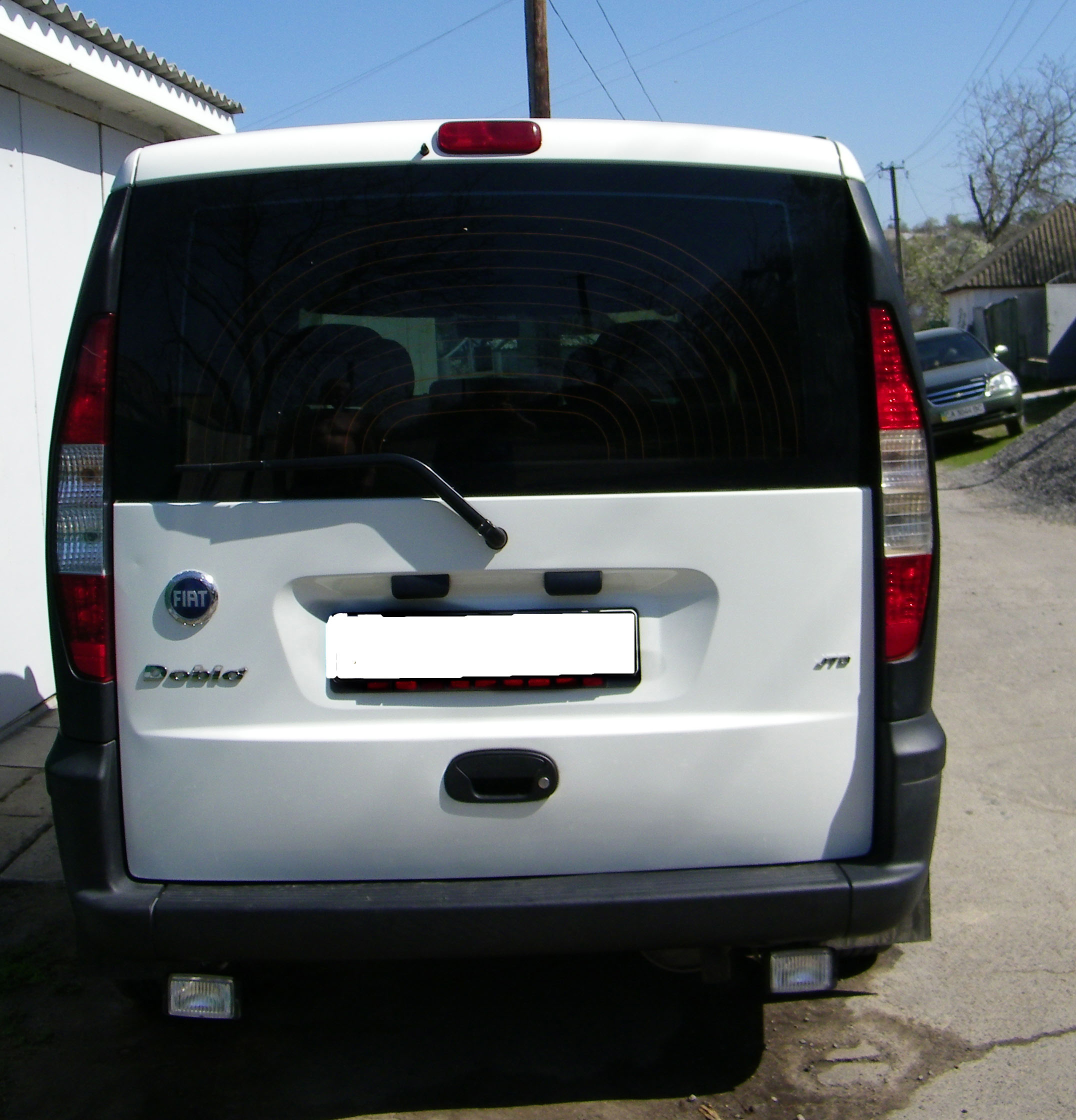

Встановлення додаткових ліхтарів заднього ходу,чи є це порушеня ПДР?
має такий вигляд.
 Просмотрено:  180 раз(а)

СообщениеДобавлено: Сб Апр 27, 2013 16:52    Заголовок сообщения: Ответить с цитатой
Запрещается-31.4.3 а.
количество, тип, цвет, размещение и режим работы внешних световых приборов не отвечают требованиям конструкции транспортного средства;
