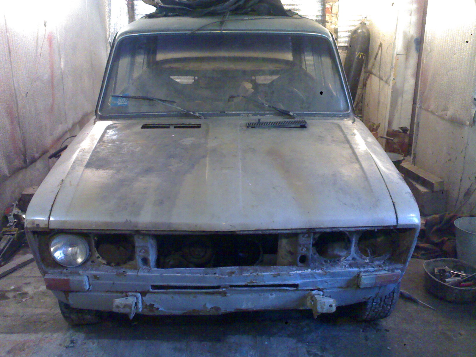

я намерен варить серьёзна я купил себе шоху а аеё варить нужно поварю покрашу и продам и потом следушяя брычка
Идея, конечно, хорошая в целом Very Happy Я насчет занятия, не шохи. Из всего моего опыта это была самая неблагодарная часть. Поипаццо и потренироваться- самое оно, заработать- при своих останешься и все. Даже старые фиаты менее безнадежны.
Из моего архива Very Happy
Месяц работы и полное разочарование.

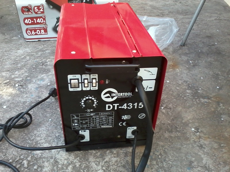

вот полуавтомат которым я уже варю сейчас варю проволкой флюсовой но она дорогая 1кг 120грн

Варить флюсовой проволокой - это ж пытка и весьма сомнительное качество швов. Да и дорого в итоге.
Аппаратец Ваш DT-4315 - весьма бюджетная весчь. Судя по его весу - 34кг - это однофазный "трансформаторный" полуавтомат. Я не видел его внутри, но, что-то подсказывает мне, шо он-таки трансформаторный.
Сейчас уже полным-полно более приличных инверторных аппаратов. Их, например, выпускает Харьков:
http://www.svarka.kharkov.ua/products/SSVA180P.html
Очень хваленая весчица в народе. Согласен, стоит дороже, чем Интертул. И горелка там "Бинзель" - вполне приличная.
В Вашем случае подойдёт СО2 и обычная проволока.
Не повредит иметь специальный СО2/Аргон редуктор с расходомером газа. Не плохо, если редуктор будет с подогревом, т.к. обмерзают они в работе без подогрева.
Есть жалобы на Ваш аппарат от юзеров.
В аппарате всего 2 положения/уровня тока сварки (скажем точнее - напряжения), дык на 1-м уровне жалуюцца, шо плохо варит, на 2-м положении прожыгает жыстянку.
В идеале регулировка должна быть плавной или, хотя бы, многоступенчатой.
Нет у Вас и возможности регулировать "Индуктивность", что позволяет подстраивать "жесткость" дуги.
Однофазность сварочного аппарата - это большой недостаток. Тем более трансформаторного. Вы должны знать, что при поджыге дуги у Вас аппарат очень сильно дёргает сеть, нагружая её в момент старта 10-ю номинальными токами. Если сеть слабенькая по сечению и длине линии, то очень тяжко получить стабильные режымы сварки. Если есть злые соседи, то от них можно тоже "получить".
Инверторные полуавтоматы (какой я Вам привёл в пример), лишены этих недостатков. Они не дёргают сеть и работают более стабильно, позволяя производить настройки в широких пределах. Если есть исчо и корректор коэффициента мощности, то ваще красота.
Вот так, если вкратце.
Как Вам уже посоветовали, купите любой пустой баллон углекислотный/кислородный/аргонный и обращайтеськ поставщикам (продавцам) углекислоты. Если баллон просрочен, то придёцца доплатить за его поверку 100-200грн.
Вам выдадут рабочий баллон с СО2 (и не просроченный), в котором налито ~23кг жыдкой углекислоты. В Крыму щаз "заправка" стоит ~150грн. Постарайтесь внимательно посмотреть принимаемый полный баллон на предмет его поверки. Старайтесь взять баллон с клеймом "до 15 или 16 года", так у Вас будет больше времени на его спокойный обмен без доплат.
При работе не забывайте, шо баллон нельзя класть на бок, т.к. получите влажный ход через редуктор, т.к. углекислота в баллоне - жыдкая. По давлению в баллоне Вы не сможете определить его полноту. Давление газовой фазы над жыдкостью в баллоне больше зависит от его температуры и ваще не зависит от полноты.
Очень жарко - СО2 = 70атм;
Жарко - СО2 = 60атм;
Тепло - СО2 = 50атм;
Холодно - СО2 = 40атм.
Давление будет постоянным, пока в баллоне есть жыдкая углекислота. Как только она вся выпарицца, то давление в баллоне будет стремительно падать.
Рекомендуемый расход газа тяжко определять "на глаз". Только расходомер позволит выставить расход и следить за ним.
Редуктор с подогревом (напруга 36V) работает стабильно и не обмерзает.
Не забудьте приобрести аэрозоль для предотвращения облипания брызгами сопла горелки.
