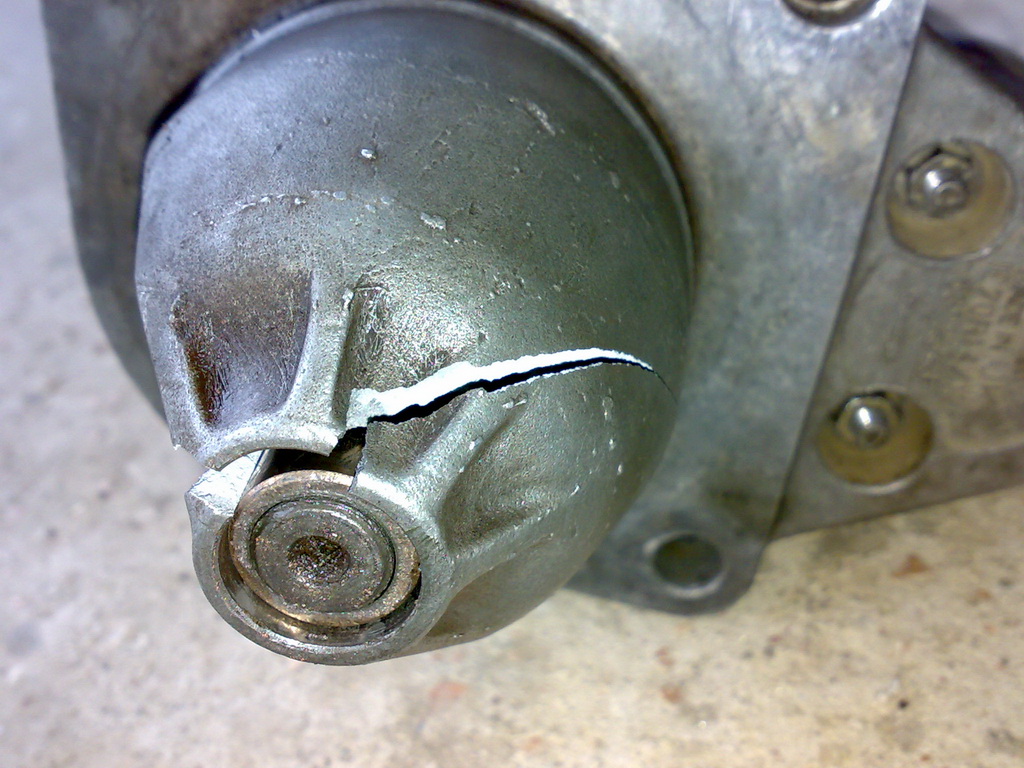

Ломает переднюю крышку на стартере -уже вторую! Вчем причина? Может ли что-то быть с коленвалом?

Год ездил , после того когда купил ,потом начались проблемы с зажиганием. При ремонте зажигания много пытался включать и видно убил венец, от этого лопнул стартер.Перевернул венец ,поставил другой стартер и сразу же обломалась передняя крышка.Сейчас поставил новый маховик с идеальным венцом и жду стартер.Вот думаю ,а если и на этом лопнет,что тогда делать?

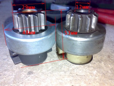

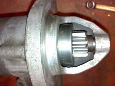

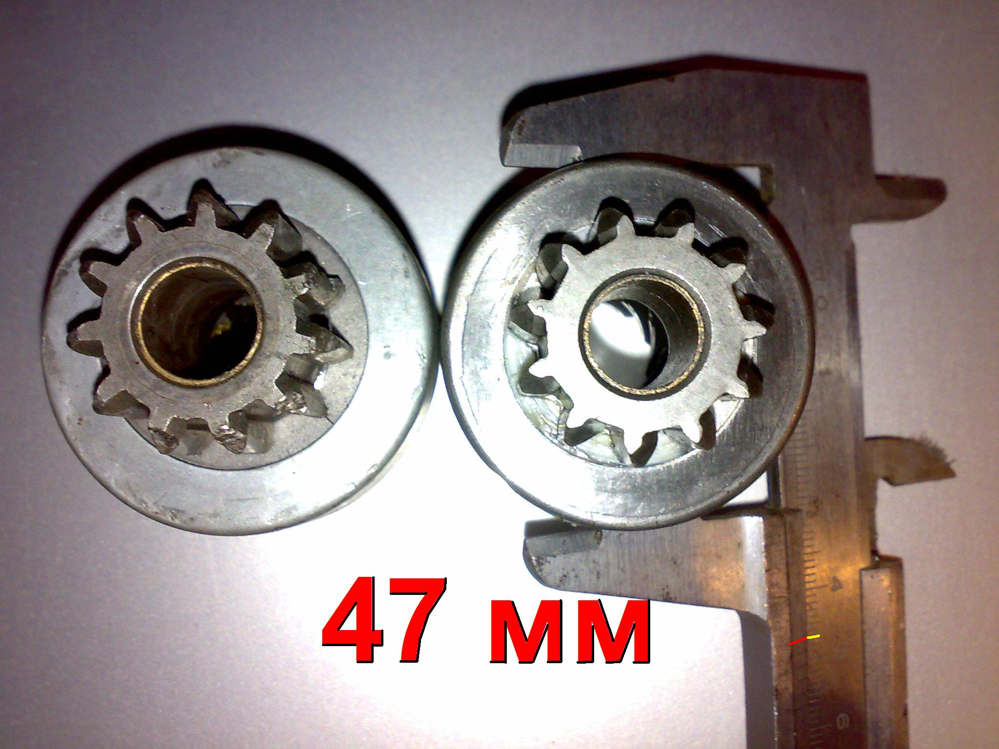

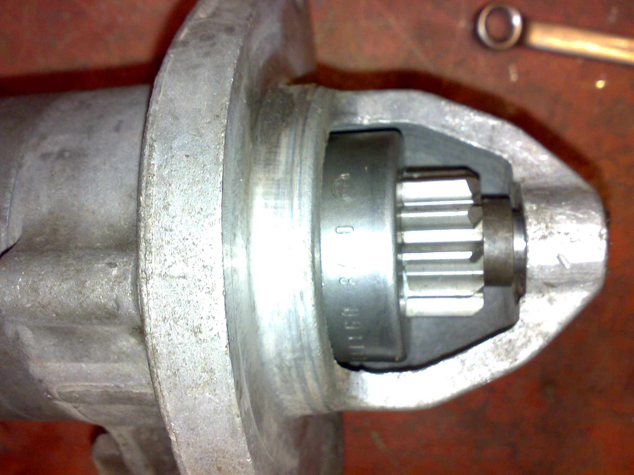

СаняZero писал(а):
Или как вариант бендикс не тот стоит
plus plus plus
Вот мой стартер, (два корпуса разбило) а потом доглядел была маленькая кромка биения бендиксом по корпусу... Раньше менял бендикс по номеру который стоял до этого, а оказывается стоял да не тот (на 1 мм больше нужного). Спасибо valera777е, теперь поставил правильный и вообще не бъет по корпусу.
