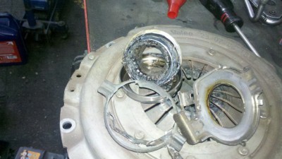

Добрый день подскажите если кто знает у меня проблема со сцеплением похожая по теме когда нажимаю на педальку хоть немножко сразу слышен шуршащий и скрипящий звук который постоянно слышно но как только отпускаю педаль звук пропадает. подскажите что это и как с ним боротса???

СообщениеДобавлено: Ср Апр 17, 2013 20:05    Заголовок сообщения: Ответить с цитатой
выжимной подшипник, корзина, в общем надо снимать коробку

СообщениеДобавлено: Ср Апр 17, 2013 20:54    Заголовок сообщения: Ответить с цитатой
николай 1976 писал(а):
спасибо за инфу. но сегодня уже еле доехал до мастерской на первой передаче. завтра будет вскрытие и будет видно.... Sad

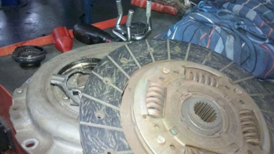

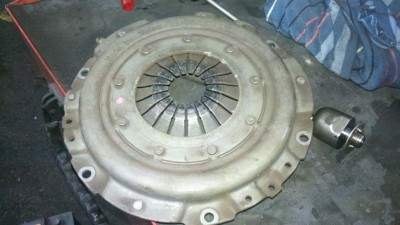

СообщениеДобавлено: Пт Апр 19, 2013 17:18    Заголовок сообщения: Ответить с цитатой
В аналогичной ситуации вскрытие показало разрушение выжимного и подпаленую корзину (правда я с шумящим выжимным месяц ездил, но развалился он в течение часа и на СТО я доезжал без сцепления)

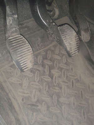

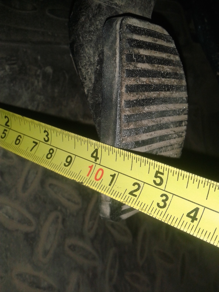

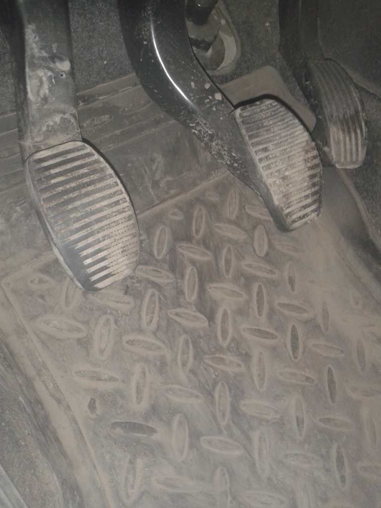

Братья!
Пружина главного целиндра сцепления не выталкивает шток до конца, рукой довожу его до верхней точки, но это не на что не влияет - он болтается туда сюда.... Свободный ход от верхней точки педали см 3-4...
Как такое может быть??? Допустим сломана пружина и я выведу рукой шток - должно же быть усилие при нажатие (оно появляется только когда педаль дойдет до той точки с которой я ее довел до верха 10 см примерно)??? А его нет, как будто пол цилиндра пустые без жидкости...
