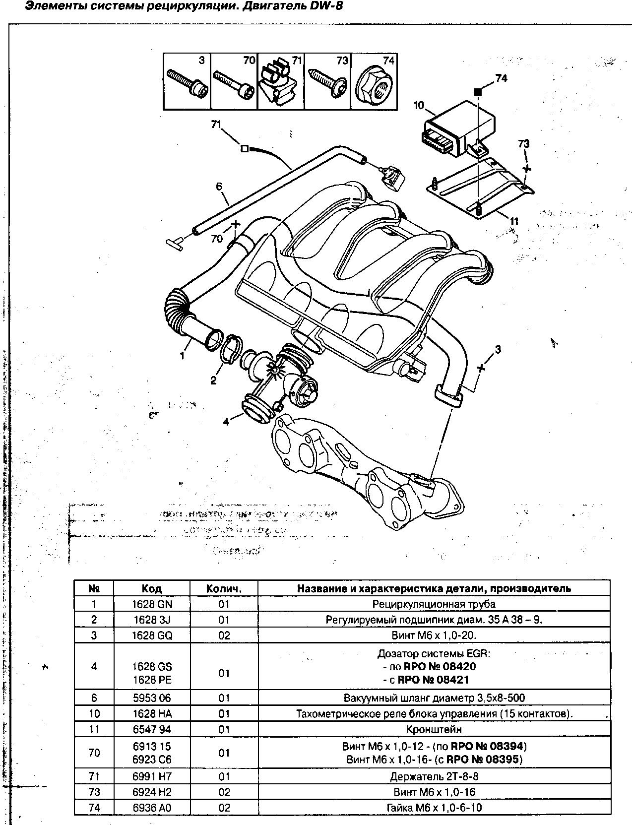

СКУДОВОДИ!!! У меня питання. Останнім часом замітив великий розхід топлива залив 20л.накатав 180км і загорілась лампочка. бак нетече точно)))))незнаю зчого починати куди перше дивитись.

Сначала заправляетесь на другой заправке, потом проверяете:
- дымность на оборотах и перегазовке
- температурный режи
- исправность системы подачи воздуха (фильтра, патрубки) и выхлопа (не забит ли катализатор и все остальное )
- компьютерная диагностика

діагностика тобі не допоможе.... хіба що кидати на стенд форси і тнвд.... але передцим подивись до клапан ерг чи він не заклинив
і чи робочий електромагнітний клапан, далі бажано провірити датчик розходу повітря, якщо він в тебе є
з тнвд і форсами все ясно а от клапан ерг я незнаю де він знаходится чи взагалі він в мене є електромагнітний клапан вроді на тнвд датчик розходу повітря також незнаю де він знаходится.

було б добре якби ти рік машини вказав, я ще краще він номер кузова, або виставив фото мотора
Freedom
Зарегистрирован: 21.07.2012
Сообщения: 1613
Откуда: Тернопіль
СообщениеДобавлено: Пн Апр 08, 2013 18:54    Заголовок сообщения: Ответить с цитатой
посуті твоя система рецеркуляції газів

так виглядає що в тебе нема ні датчика розходу повітря ні електромагнітного клапана на ЕРГ
Так це моя система рецеркуляції газів тоді залишається тнвд або форси і ще таке як регуліровка клапанів але неможу зрозуміти звідки йде цокотіння від клапанів чи лиють форси двигун 1.9D 1999р.в

клапана видають звук камушик об камушик, а форса може цокотіти, но не факт що вони, можуть розпилювачі ляти, але тоді б диміти мав при нагрузці.... подивись чи заглушений ерг... подивись ще раз до впускного колектора і патрубків, може десь перегиб, або перевір фільтр повітряний...
якщо не достатньо поступає повітря, то недостаток потужності і перерозхід палива, димність і сажа...
