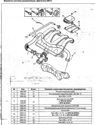

було б добре якби ти рік машини вказав, я ще краще він номер кузова, або виставив фото мотора
Freedom
Зарегистрирован: 21.07.2012
Сообщения: 1613
Авто: Peugeot Expert 2.0 HDi 80кВт Long
СообщениеДобавлено: Пн Апр 08, 2013 18:54    Заголовок сообщения: Ответить с цитатой
посуті твоя система рецеркуляції газів

так виглядає що в тебе нема ні датчика розходу повітря ні електромагнітного клапана на ЕРГ
Так це моя система рецеркуляції газів тоді залишається тнвд або форси і ще таке як регуліровка клапанів але неможу зрозуміти звідки йде цокотіння від клапанів чи лиють форси двигун 1.9D 1999р.в
