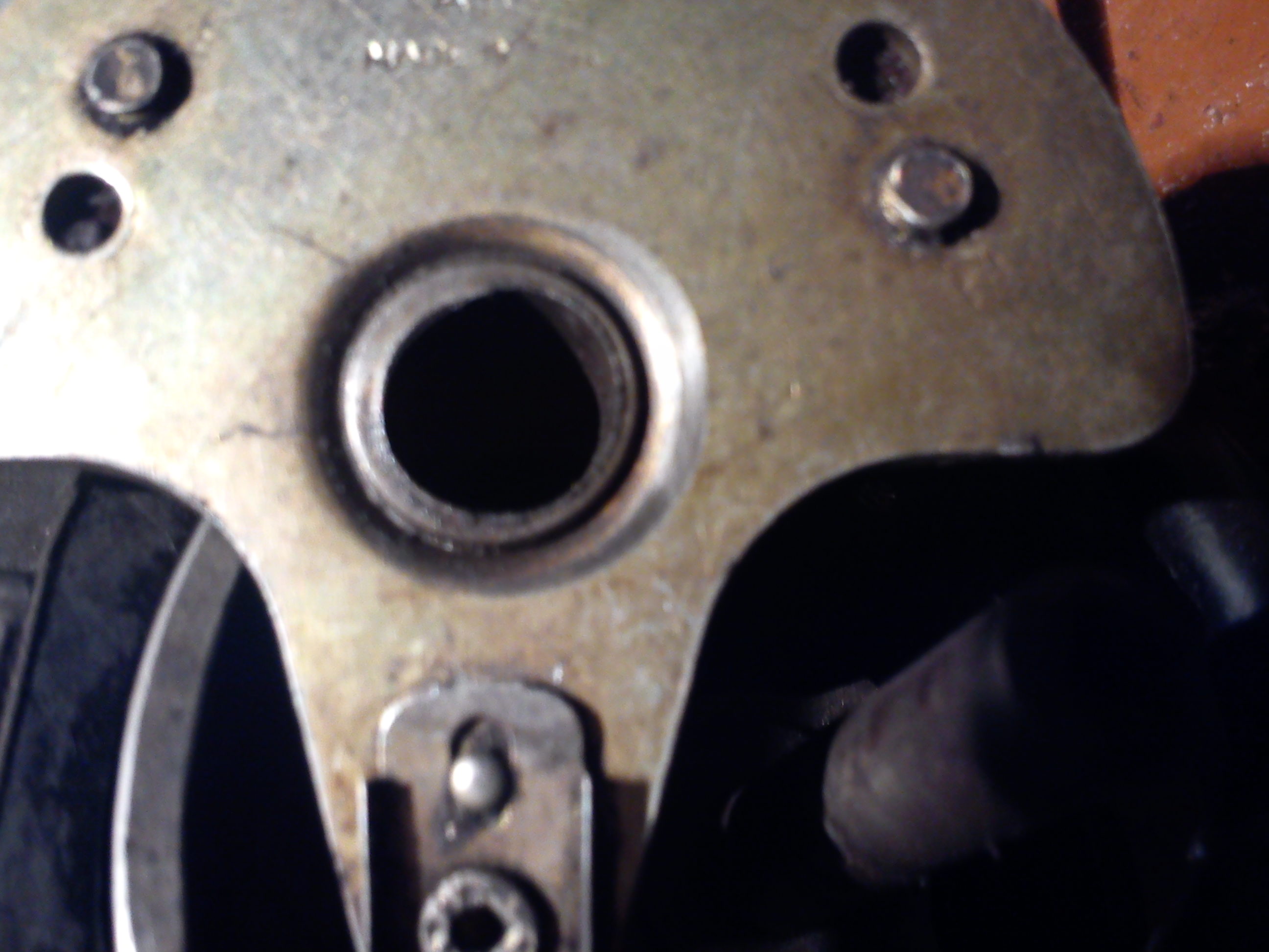

еще трамблер

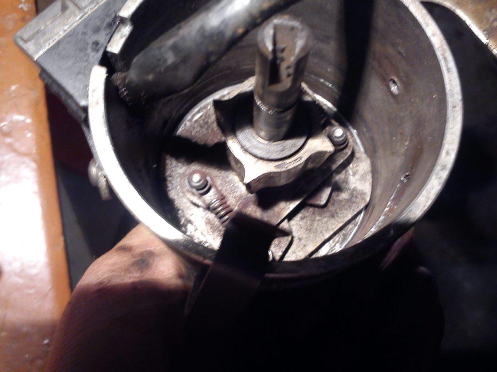

внутри

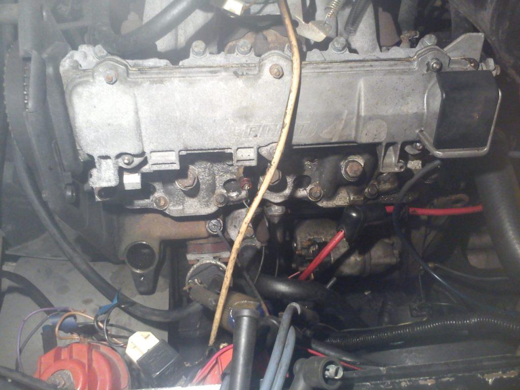

общий вид

Сегодня поменяли свечи, перебрали карбюратор, пробовали другие провода. Завелась держит около 100 - 200 оборотов. Едет хорошо мощность хорошая. Но никто не смог поднять обороты на холостом ходу.
Начали прям на заведенной машине проверять искру. Все таже ситуация искра иногда пропадает на разных свечах.
Что делать даже не знаем(

проверь компрессию по цилиндрам, проверь метки на валах (лично у меня не совпадают, поэтому метка стоит аж больше 15 градусов, если ставить на один зуб назад то заводится плохо динамики нет и не едет), трамблер этот проще отремонтировать если уж валу совсем не труба просто токарю отдай втулку новую выточет иначе может оборвать датчик зажигания индуктивный. У самого лежит второй трамблёр на случай замены с новой втулкой и полностью в сборе.

Добавлено: Вс Апр 07, 2013 16:36 Заголовок сообщения: |
| А может ли из-за втулки в трамблере такое происходить,что искра периодически пропадает?

у тебя такой же типо как у меня. для всего прочего проверь датчик хола, ето который индуктивный в твоем трамбе.
дело в том что может с возрастом перебился проводок. пластина подвижная всеже. и иза етого может какая жилочка живая пытатся контачить, а на полную не работать.
у меня было едешь все гуд то немного дергнулось .то холостой не гугу. пока полностью не стал вот потом и искал что куда и откуда. как результат хорошо пропаял залил сверху типо смалы и все бегает.
