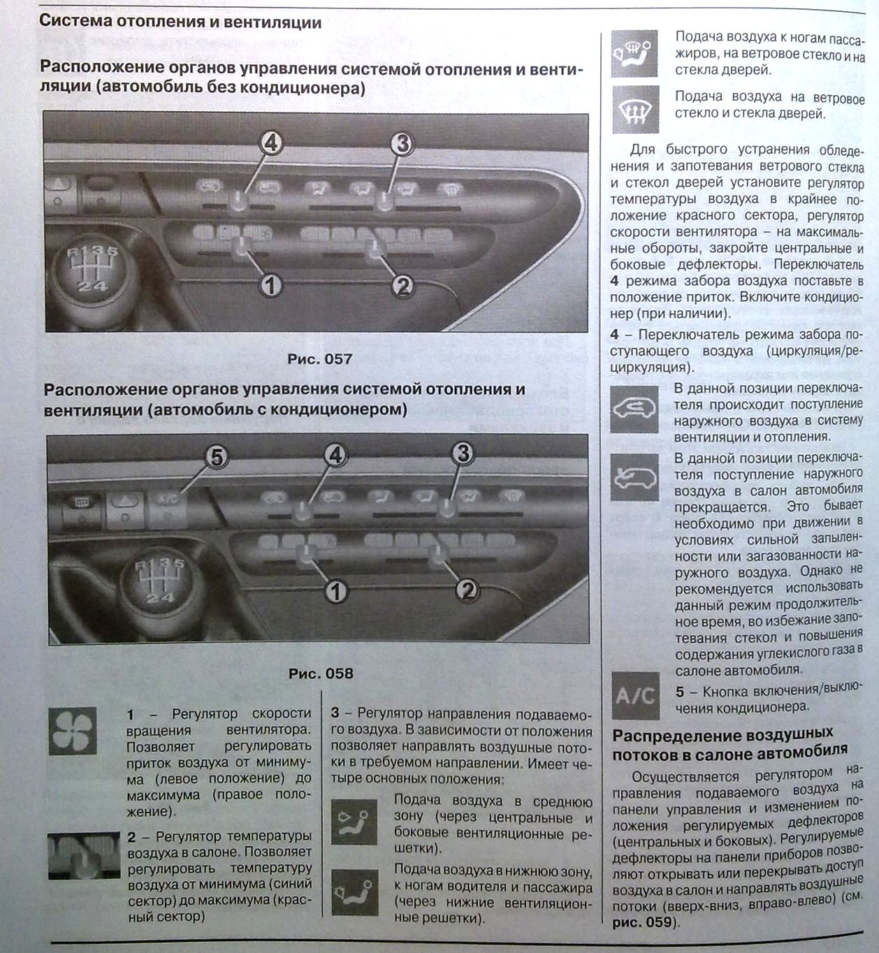

как узнать или у меня есть проводка под кондей? Где должны быть установлены реле? Кнопка какая-то есть возле аварийки, но не знаю на что она, либо на подогрев задних стекол, либо на кондей.

Вот кнопка, включающая кондей (№5).

у меня на панеле есть только аварийка, и 2 заглушенных кнопки, но с другой стороны есть какой-то коннектор
