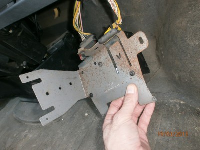

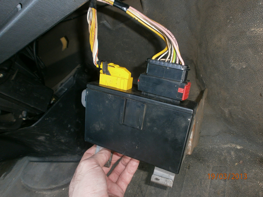

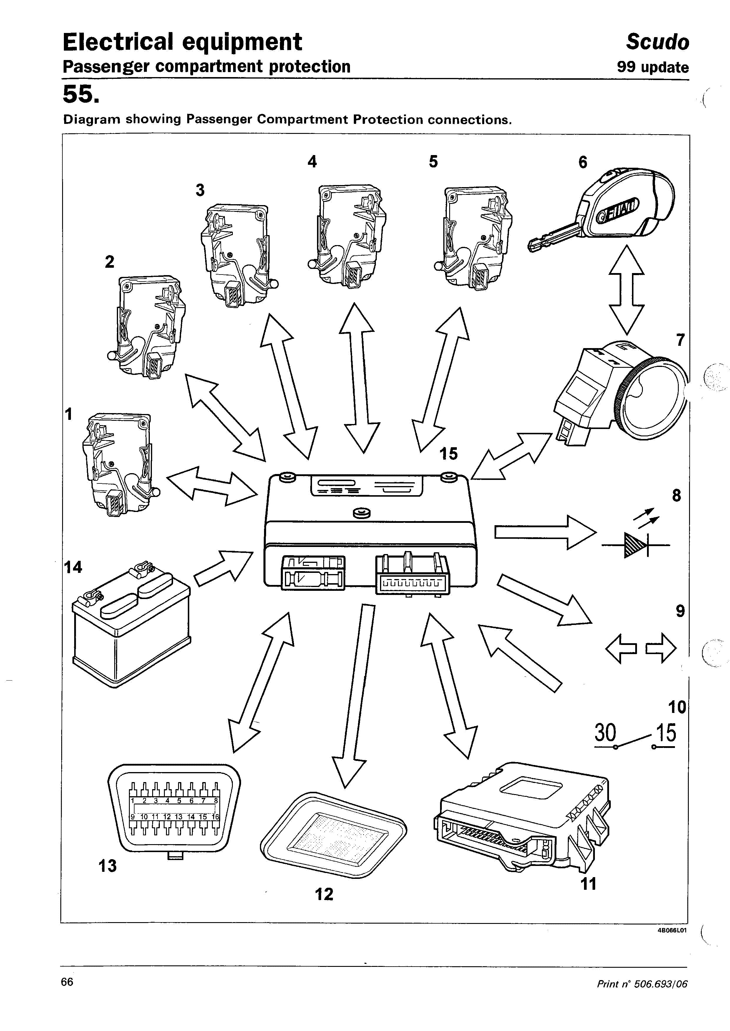

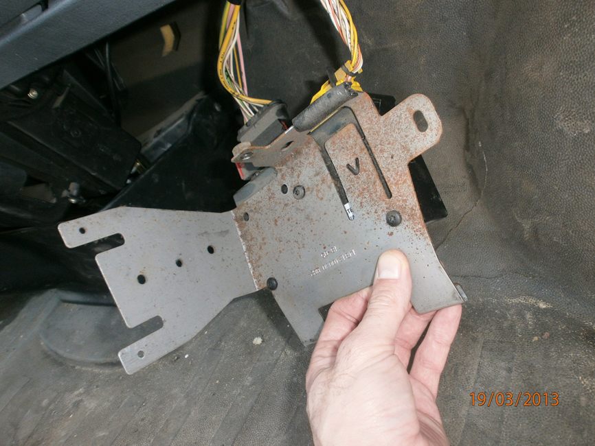

Хлопці допоможіть! Хтось знає, що за приблуда випала в мене з під бардачка (поки намагався його відкрити Very Happy )...[/img]
 Просмотрено:  494 раз(а)
 Просмотрено:  872 раз(а)

Блок керування склопідьомниками. Кріпиться одним саморізом чи болтом (не пам'ятаю).

shadoww писал(а):
Хлопці допоможіть! Хтось знає, що за приблуда випала в мене з під бардачка (поки намагався його відкрити Very Happy)...
Це "Блок захисту салону" - P.C.H. Passenger Compartment Protection unit - управління центральним замком та імобілайзером + радіоблок для зв'язку з ключем ДУ.
Склопідіймачами не управляє No

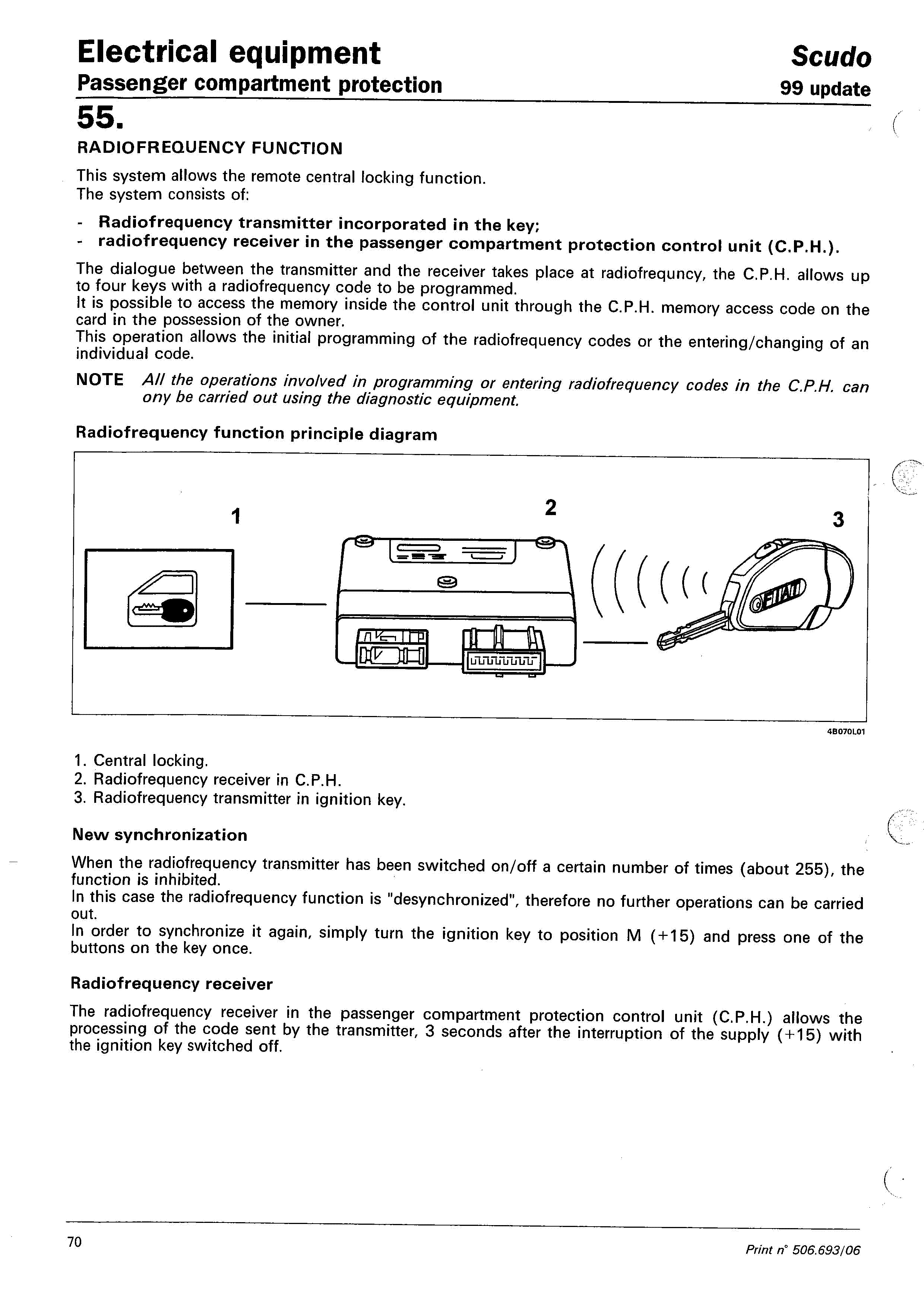

Велике дякую! Треба тепер розібратись до чого його причепити, і взагалі чому він відкручений там (за бардачком) валявся... мабуть лазив попередній власник, шукав радіоблок для зв'язку з ключем ДУ - бо ключ з кнопки авто не закриває і не відкриває... А цей радіоблок (я так зрозумів це №7 на малюнку) - він в цій коробці розміщений, чи десь окремо?

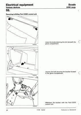

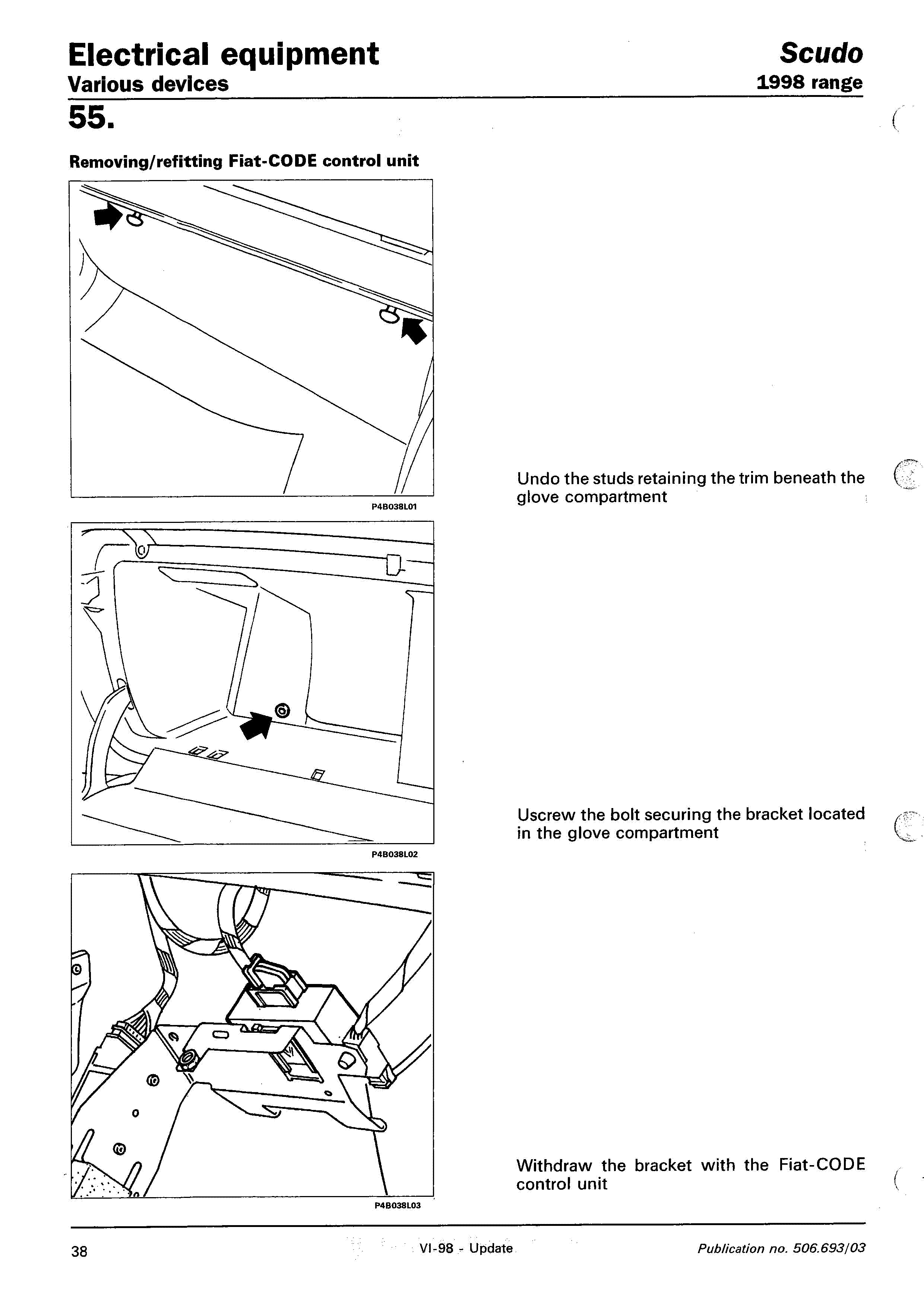

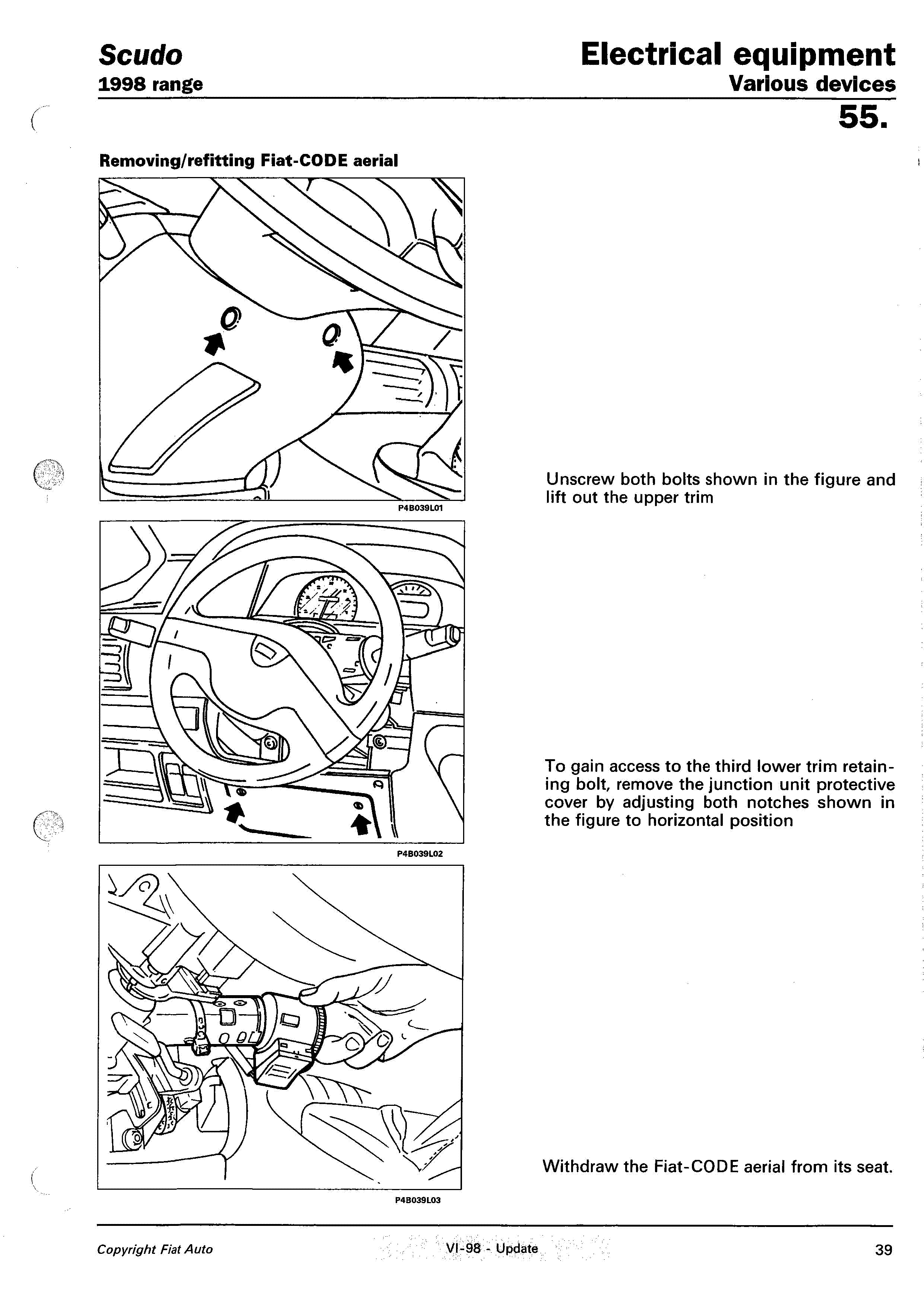

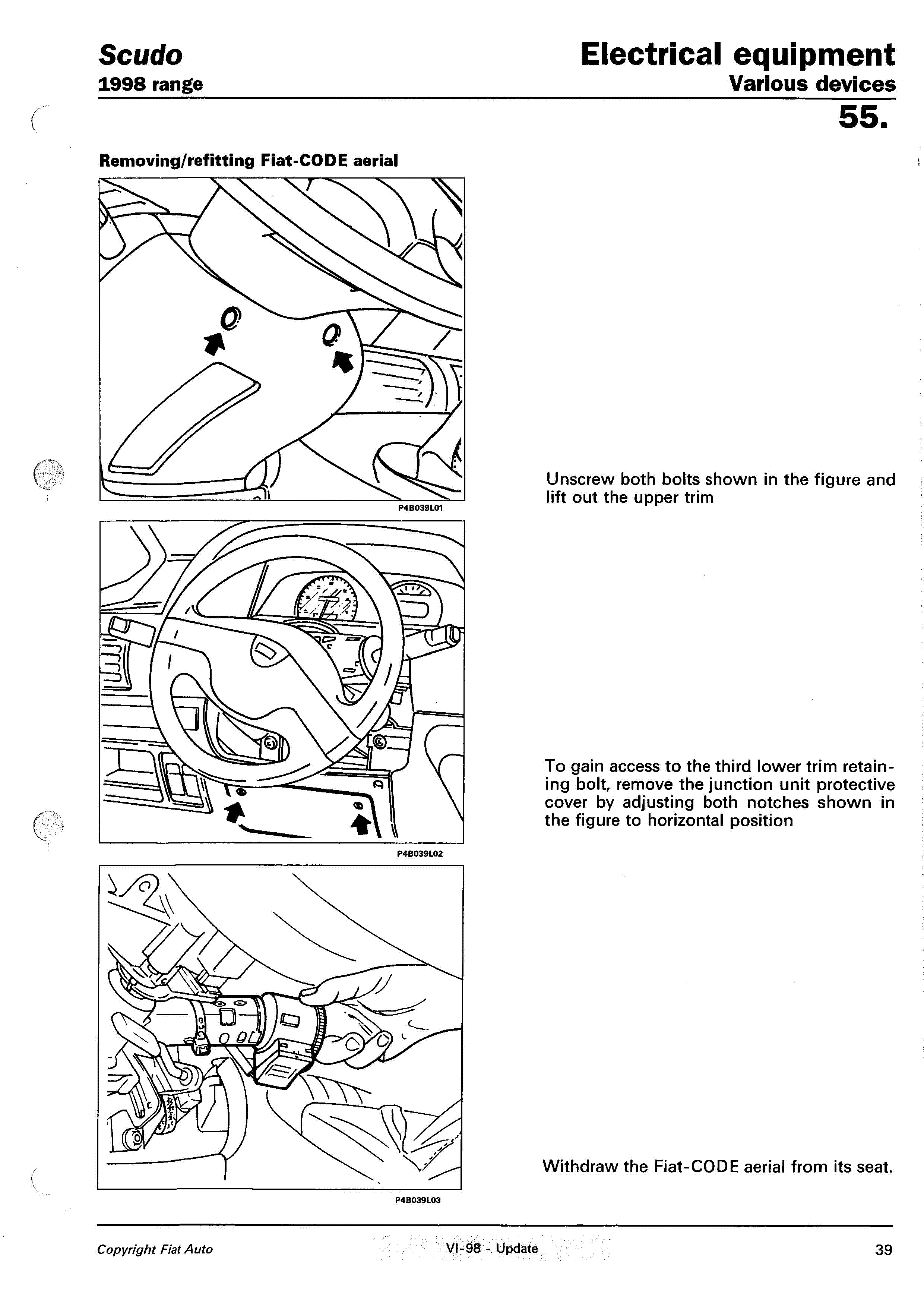

Металевий кронштейн прикручується болтом через бардачок - дивись малюнок 46.
Якщо ключ не закриває то спочатку спробувати поміняти батарейку - 3 вольт CR1620 - розміром десь як 2 копійки. Потім потрібно "прив'язати" ключ - натиснути на кнопку, яка ближче до леза, ввімкнути запалювання, тримати секунд 10, вимкнути запалювання - через кілька секунд мав би працювати. Якщо не допомогло то шукай "юних техніків", бо офіціали зі Львова відправили мене до київського "Італ авто" - ціна десь 1500 гривень.

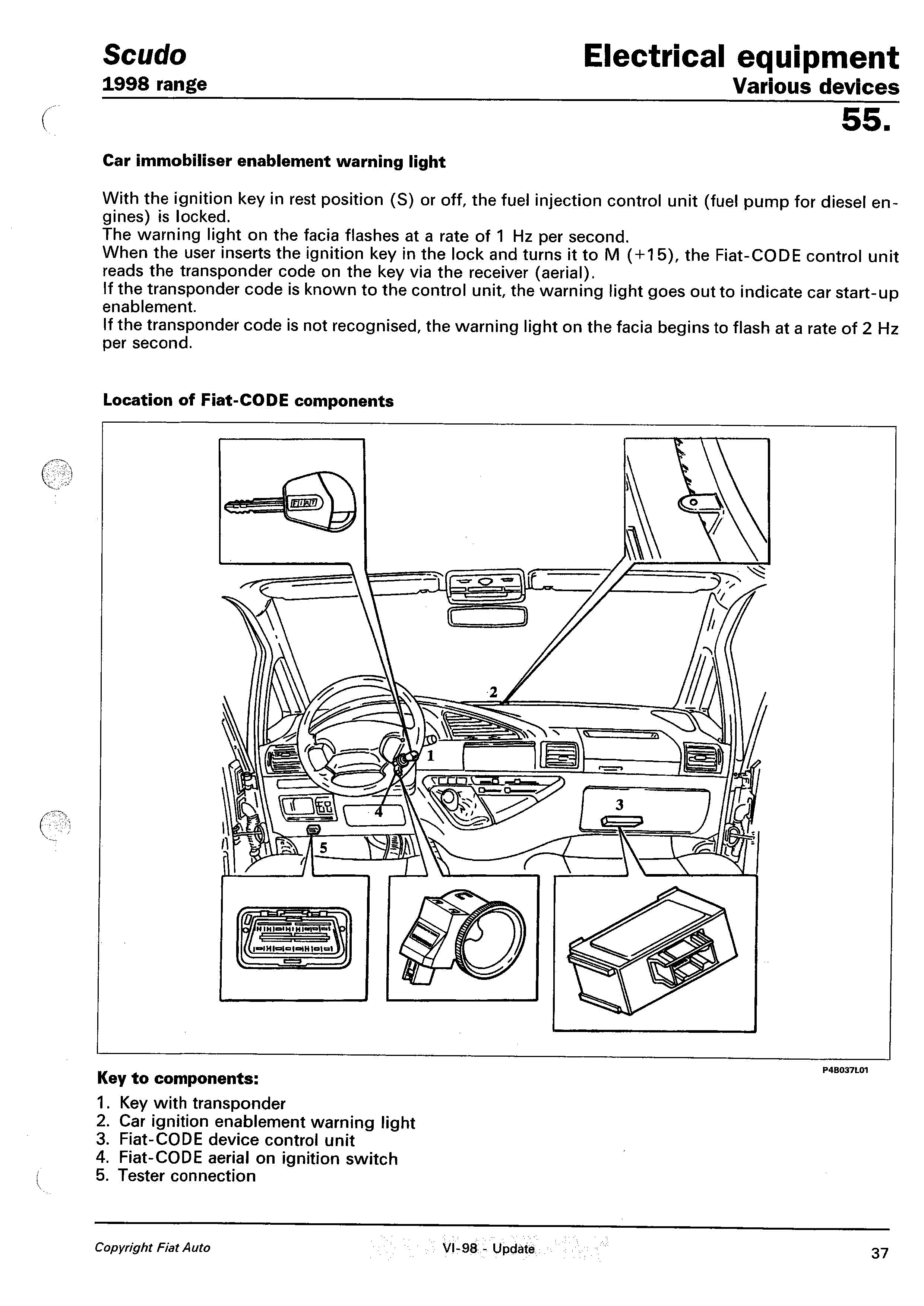

№7 це транспондер - антена імобілайзера, яка розпізнає чіп у ключі - стоїть на замку запалювання (малюнок 47). В мене вона була трохи відсунута і час від часу глючила - не бачила чіп в ключі і машина не заводилась - підсунув і зараз все добре.
А радіоблок у самому блоці за бардачком - малюнок 78.
На малюнку 45 блок меншого розміру з одним роз'ємом, так як писав tempo - це блок імобілайзера FIAT-code без центрального замка.
