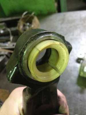

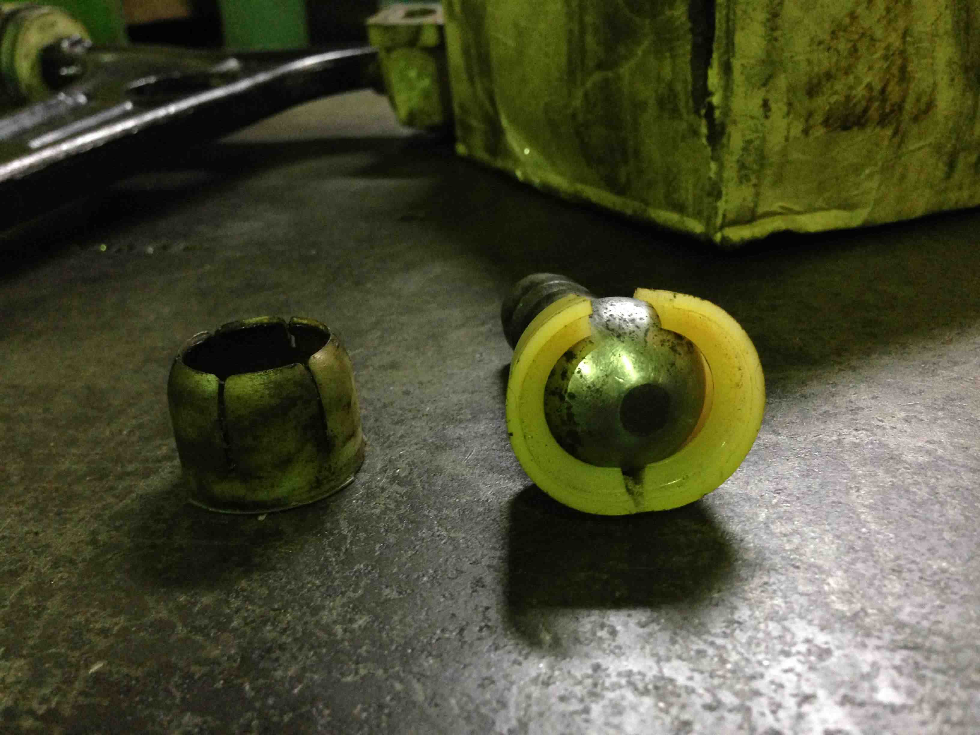

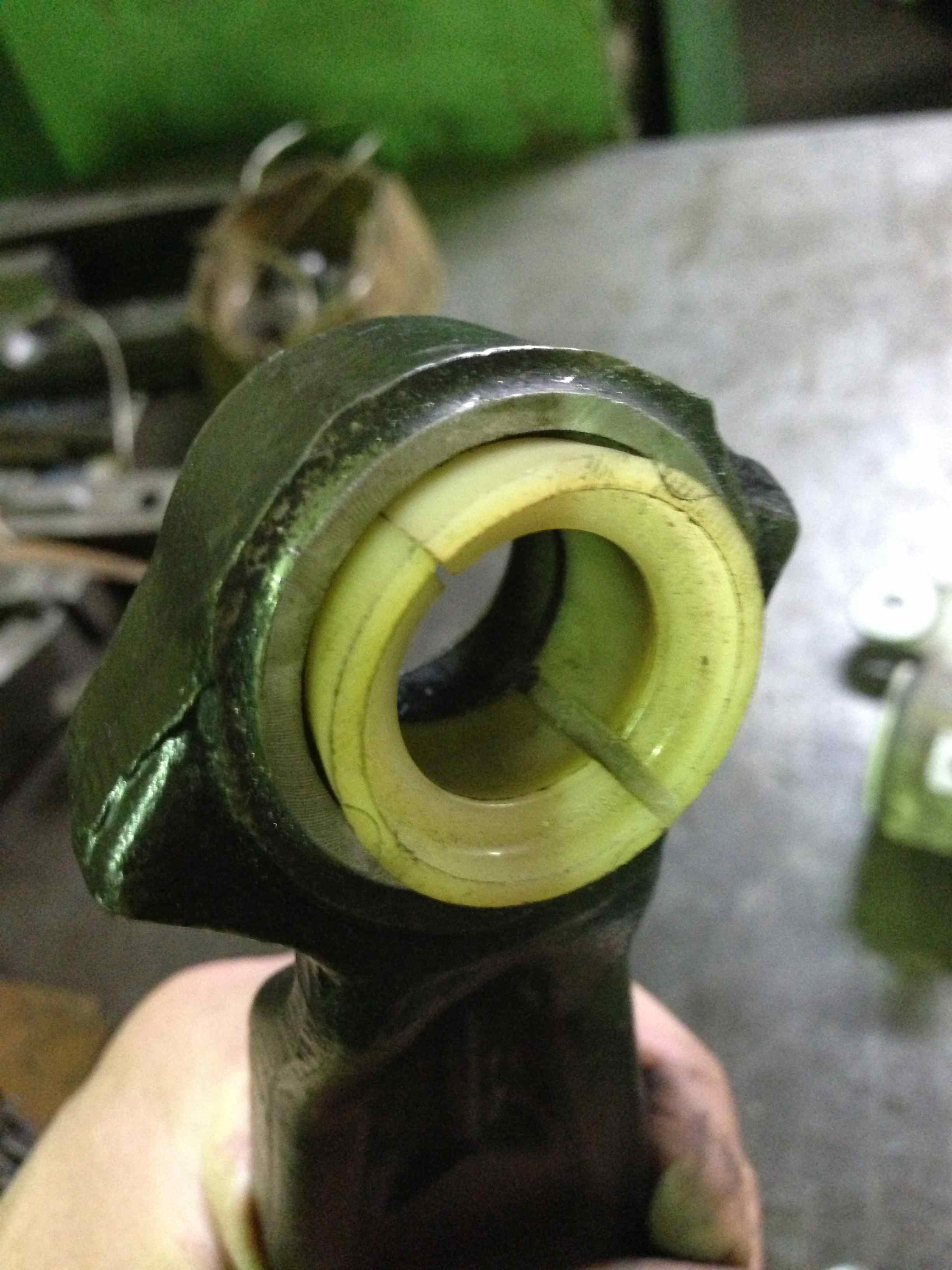

Peugeot Expert 2007 года. После второй замены рычагов TRW (Отходили 15000) решил сделать разборные шаровые. На фрезерном срезали нижнюю часть шаровой что бы достать сам палец и сухарь. Тут писали что получилось приспособить от Ваз 2101-07 сухари от рулевых наконечников.....(скорее всего получилось приспособить на модель 2001 года) на свой Expert 2007 не могу их туда засунуть, немного по диаметру не подходят. Может кто-то подскажет какие сухари мне туда приспособить?

коли собі реставрував то токарь виточив нові сухарі по факту.

а материал для сухарей какой подобрать? фторопласт, капролон?

СообщениеДобавлено: Чт Мар 21, 2013 22:52    Заголовок сообщения: Ответить с цитатой
це не скажу, зранку віддав ричаги і 20 уе. після обіду забрав, в вечері вже їхав. (12 тис. все гуд)

Якщо палець на 17 -прбуй шарову від volksvagen golf сухар мав би підійти

Timashov
Однозначно капролон.
